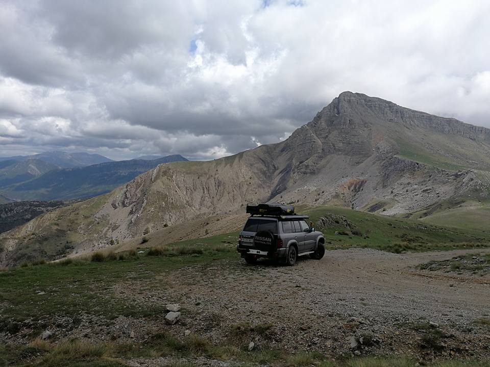

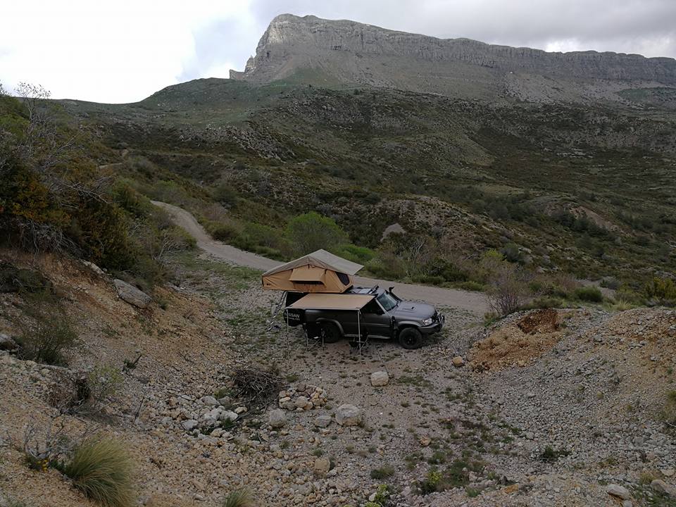

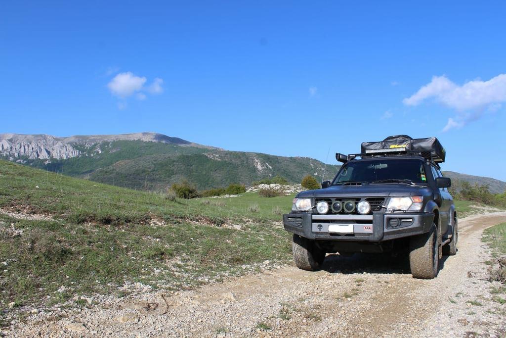

Hallo liebe Offroad-Freunde und Helfer
Wir haben nun unsere erste kleine Reise hinter uns gebracht, welche voller Abenteuer und spannenden Geschichte war
Ziel war Frankreich, da leider noch reichlich Schnee lag, sind wir einfach ein bisschen in den französischen See-Alpen / Provence-Alpen rumgekurvt.
