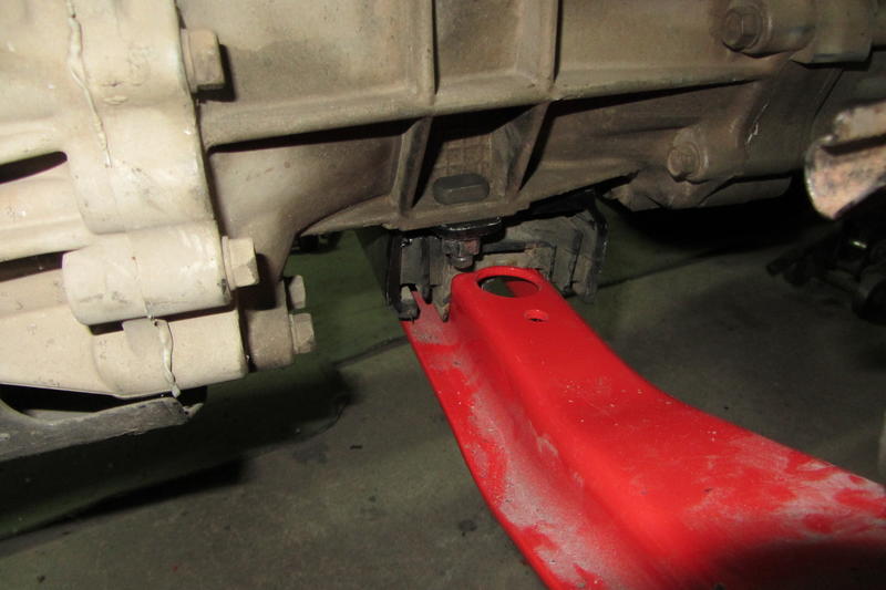

Keine Ahnung, was der für ein Schwungrad hat.
Was ich viel merkwürdiger finde: Die ersten R20 Diesel hatten auch noch das W71C-Getriebe - wären also für die R20-Getriebetraverse zu kurz...?
Oder haben die beim Wechsel auf das R30A-Getriebe den Rahmen geändert?
Steppenwolf
Hesse, aber nicht Hermann
Wohnort: Kassel
BeitragVerfasst am: 07.02.2018 23:39:41    Titel:
Nein, kein Zweimassenschwungrad.
Kann mir kaum vorstellen, daß Nissan nur für den TD27TI den Rahmen verändert hat. Der Benziner mit dem 71C-Getriebe
wurde ja noch lange parallel produziert.
Ich würde eher davon ausgehen, daß für das verstärkte Getriebe die schraubbare Traverse abgeändert wurde und
der Rahmen gleich blieb.
Das Foto sieht für mich aber so aus, daß man da problemlos eine nette Adapterplatte bauen kann.
Sehe da nicht wirklich eine Hürde.

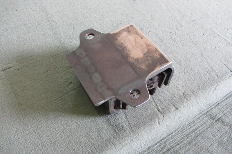

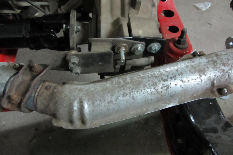

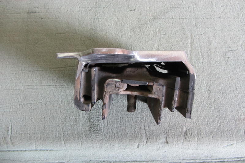

BeitragVerfasst am: 22.03.2018 21:55:44    Titel:
Laschen mit Lochbohrungen abgeschnitten und Platte mit neuen Laschen aufgeschweisst - 25 mm weiter hinten:
Auspuffhalterung musste auch verlängert werden. Antriebswellen passen.

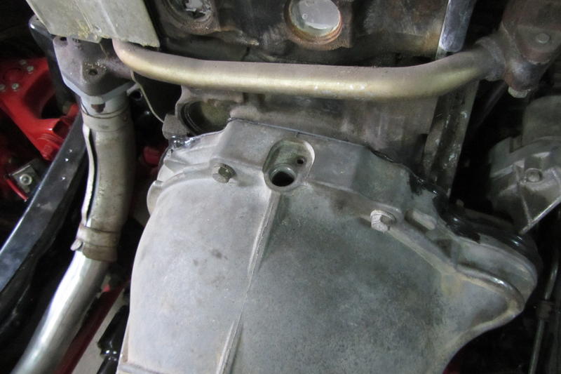

Kann bitte mal jemand beim R20 Diesel nachsehen, was normalerweise dort oben in der Kupplungsglocke sitzt?
Danke.
BeitragVerfasst am: 24.03.2018 06:28:25    Titel:
Nehme an, das da der Drehzahlsensor sitzt.
Dirtrider
1. Nissan MD21
BeitragVerfasst am: 24.03.2018 09:05:35    Titel:
Ja
Liebling
Mit dabei seit Anfang 2016

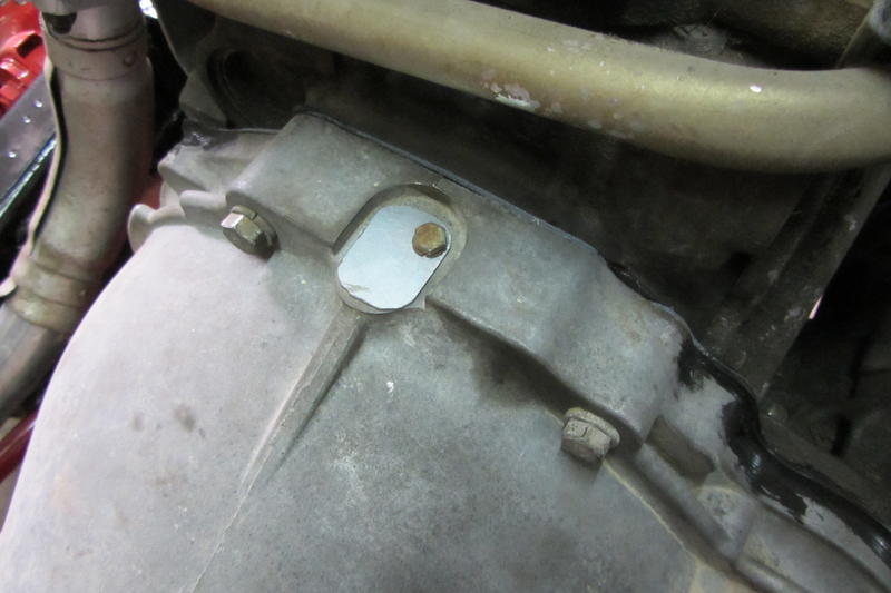

BeitragVerfasst am: 24.03.2018 17:10:52    Titel:
Danke euch!
Habe es jetzt mal dicht gemacht:
Laut WHB und Schaltplan habe ich vorne am Motor einen Drehzahlsensor, der mit dem AGR-Steuerventil und der Anzeigentafel verbunden ist.
Die Verbindung mit der Anzeigentafel dürfte wohl das Signal für den Drehzahlmesser geben.
THF
