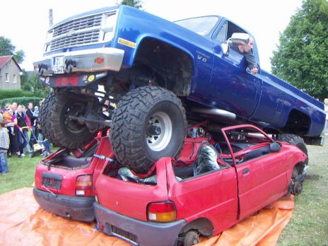

Sorry hatte gestern erst mal damit zu kämpfen überhaupt ein Bild hierher zu bekommen . Ist ein 85er K30 ex Army , kompletter neuaufbau mit 12zoll Fahrwerk und 3zoll Bodylift , die Räder sind Pitt Bull Rocker 39,5 x 16,5 x 16,5 , die Ladefläche ist elektrohydraulisch kippbar , 13,6 bar Luftdruckanlage , Edelstahlauspuffanlage mit Cutout´s . Und für die Straße zugelassen YES

Moinsen ! Winke Winke Sag mal was zu den Kardanwellen , Lenkhebel , Stabi etc. .

Kardanwelle hinten um 7 cm verlängert , bei der kardanwelle vorn oben eine 2cm starke Distanzscheibe eingesetzt und die anschläge weggeflechst die Stabiaufnahme am Rahmen um 12cm mittels schrägem doppel T träger tiefergesetzt . Lenkhebel an achsseite mitels Distanzstücken um 12 cm nach oben versetzt und am Lenkgetriebe einen geänderten Lenkhebel montiert . Es sind alles keine teile von der Stange sondern einzelanfertigungen , und sie halten ob auf langen autobahnfahrten oder im Gelände
