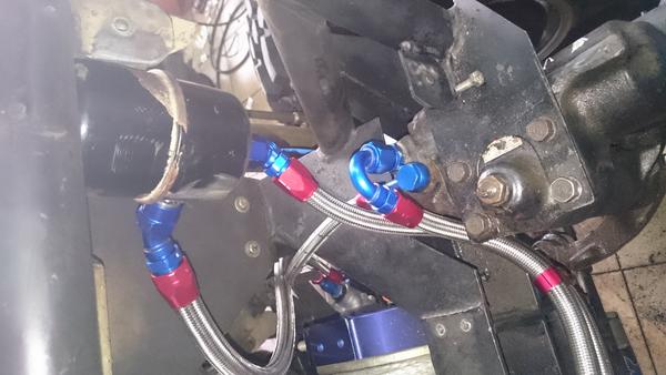

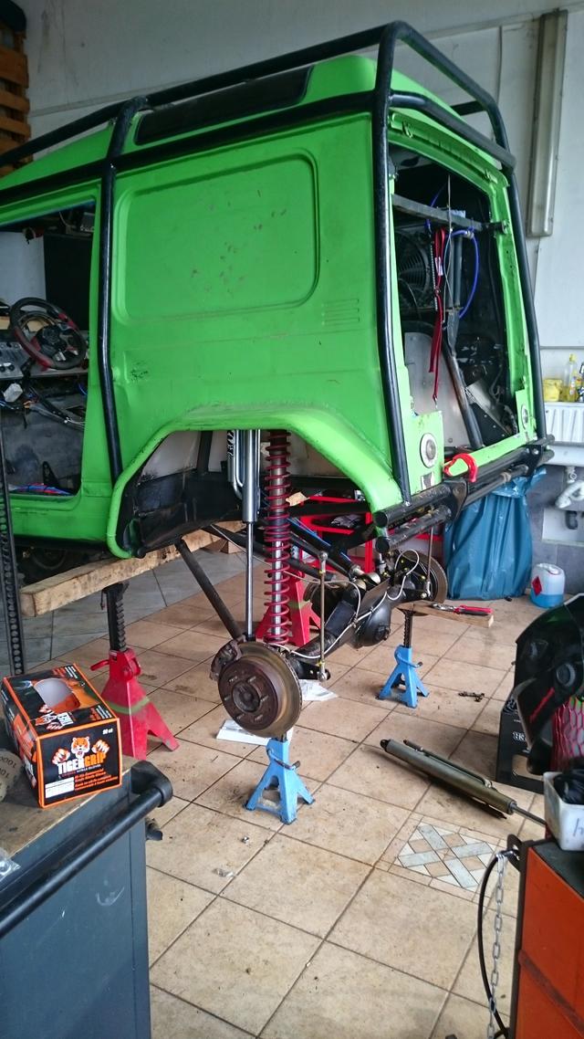

...noch einmal fit machen für die nächste Saison!

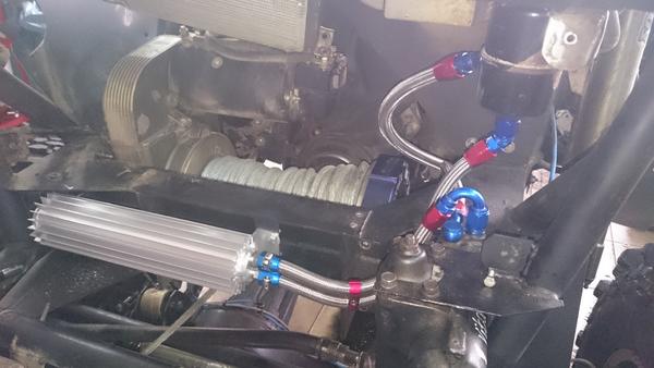

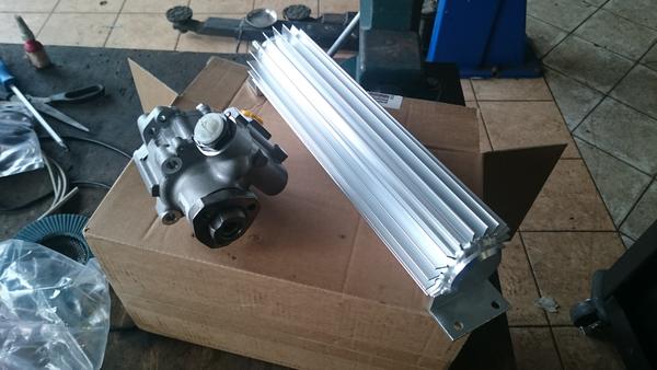

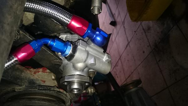

Die Servo hat zwar immer funktioniert, aber zufrieden war ich nie richtig damit! Es war immer etwas undicht an den zusammen gemurxten Schläuche von Vitara und Golf, es wurde immer alles leicht undicht von Pumpe bis Getriebe...
Also bekommt er neue schläuche, nen Ölkühler für die Servo und noch ne Abstützung des Lenkgetriebes oben
Behälter umschweissen lassen für Schraubverbindung
Servopumpe vom T4 Bus mit 20 bar mehr druck
Der Motor bekommt nur nen neuen Zahnriemen, Lima, und Simmerring für die Kurbelwelle

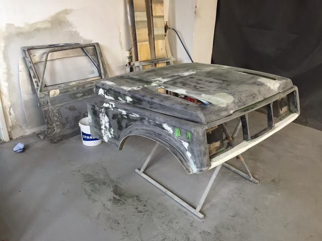

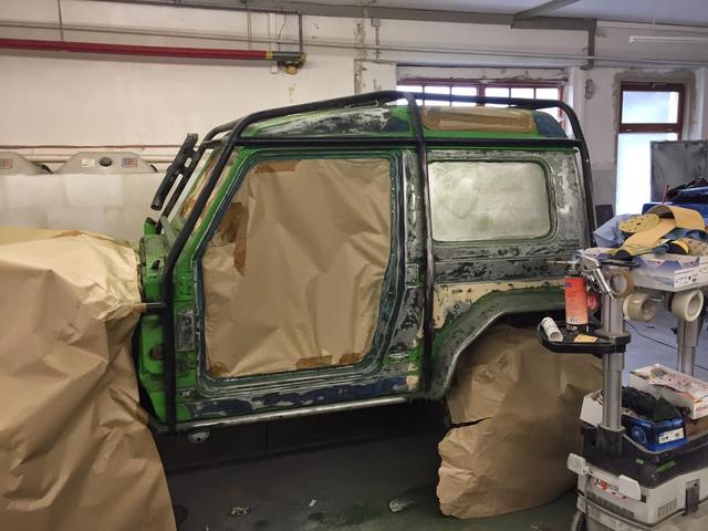

BeitragVerfasst am: 24.05.2015 17:26:02    Titel:

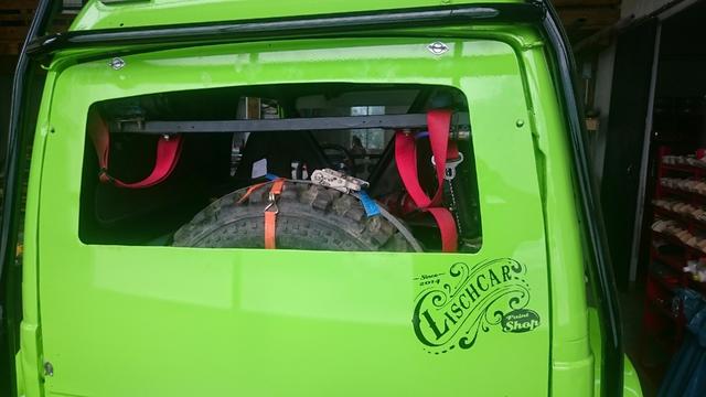

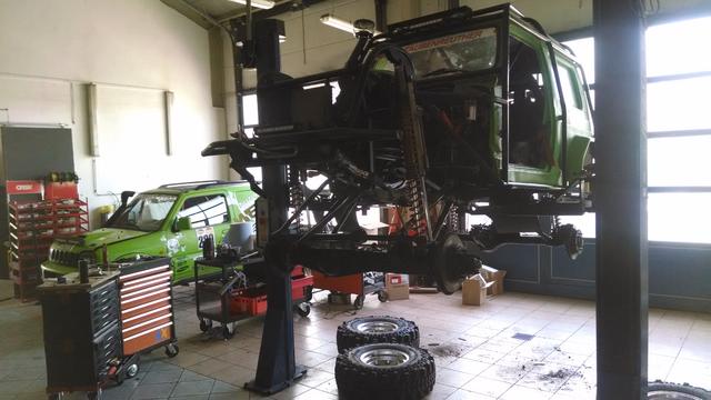

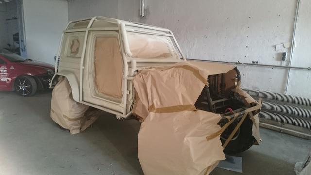

... nachdem alles überholt wurde und aufgrund der verschobenen Baja noch Zeit war
...kam der ganze alte Sprühdosenlack samt der Unterbodenschutzlackierung mal ab
und er wurde mal ordentlich grundiert!
auch bekam er das erste mal einen 2k Lack der hoffentlich
besser am Auto haftet als auf den Aufklebern beim abziehen!

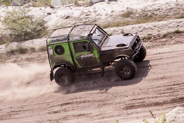

...habe letzten GORM lauf in Oschersleben wieder was wichtiges gelernt!
never change a running system !
Da mir auf der Baja ein Motorlager gerissen ist, dachte ich ich baue stärkere ein, dadurch kam der Motor vorne ca. 3 cm höher was mich nicht gestört hat!
Die Kardanwelle aber leider schon, denn dadurch änderte sich der Winkel am Getriebe hinten und stahl mir nen halben cm vom weg des Schiebestückes! So ging leider die Kardanwelle auf Block und hat sich selbst zerstört!
Auf dem Gormlauf schon gleich im Prolog ein Gelenk zerstört! Wir gingen davon aus das es an altersschwäche starb, also gleich ein neues rein. Das hielt aber auch nur ein paar Runden... So also Rennabruch und alles in Ruhe zuhause prüfen...

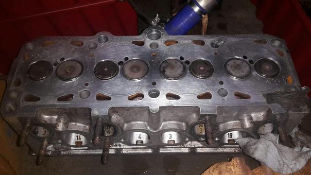

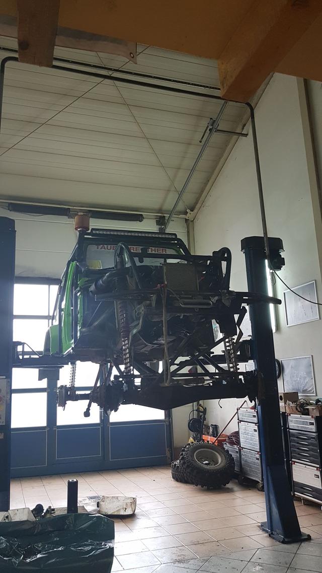

BeitragVerfasst am: 16.10.2016 10:55:36    Titel:

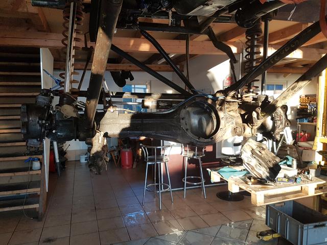

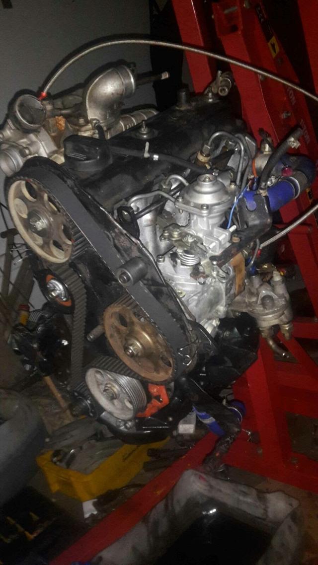

...einmal noch! die wohl für mich letzte Revision des Samurai steht an. Motor neu, Bremse besser einstellen, Vorderachse abdichten und alles prüfen! Mal sehen ob ich noch mal fahre mit ihm, aber dann ist er zumindest einsatzbereit!

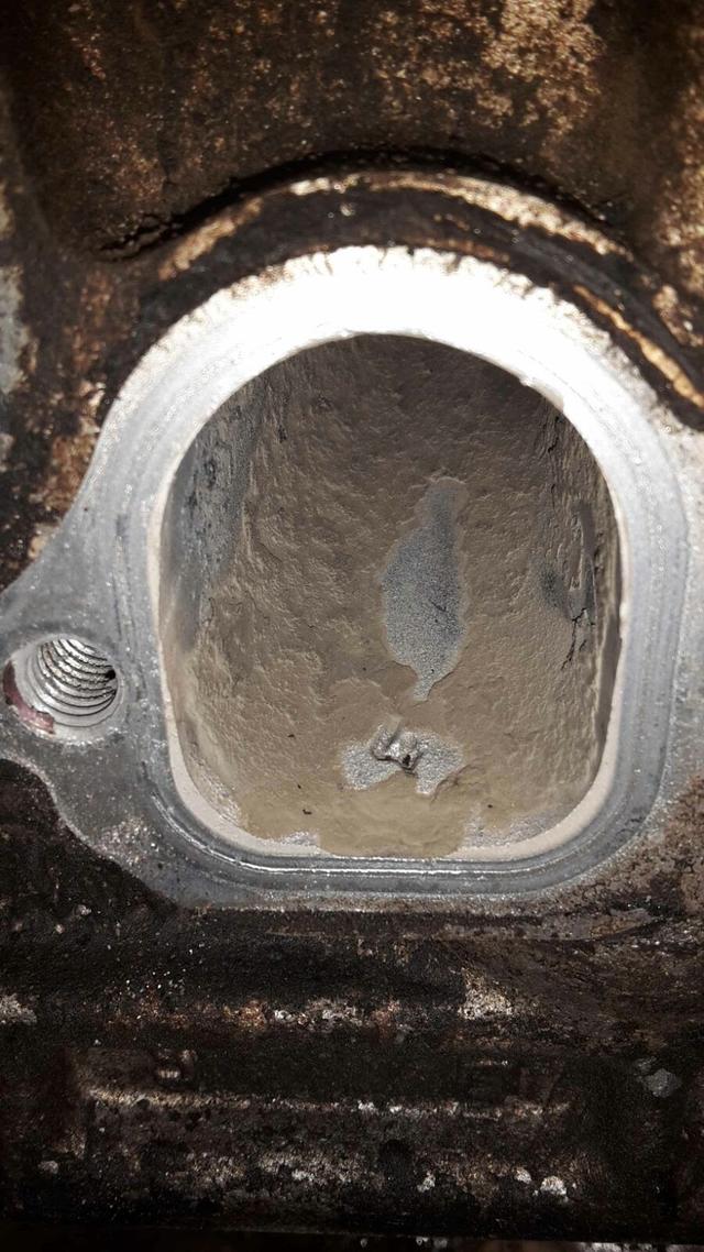

Leider hat das Prinzip mit Sportfilter (wegen Platzgründen) und Zyklon wohl doch nicht
ganz so prima funktioniert. So habe ich mir meinem Motor quasi selbst gehohnt!
Hatte von 30 bar kompression nur noch ca. 11 - 15 nach dem Lauf in Oschersleben!

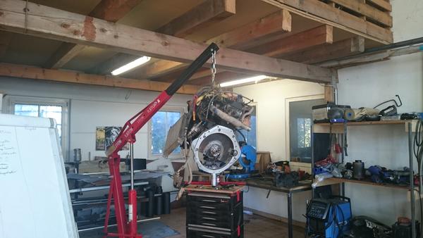

Da wir diesen theoretischen umbau auf 2l schon immer probieren wollten und der Block
schon fast das Maß hatte, wurde er aufgeboht um die Audi 5 Zylinder Kolben reinzubekommen.
Dazu bekommt er eine Metallkopfdichtung vom G60 die von der Bohrung her passt
Kopf sauber gmacht und Ventile eingeschliffen
...und wieder schön zusammen gebaut. Dabei gleich die Mengenrücknahme der Pumpe am Drehzhalende abgeschafft!
Jetzt regelt er zwar hart ab, aber dafür hat er die Leistung bis zum schluss! Hatte immer das Problem im 5ten
schaffte er es ab 107 nicht mehr auszudrehen weil ihm die Einspritzmenge zurückgenommen wurde!

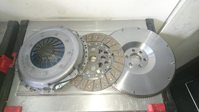

Dazu bekommt er eine Fichtel&Sachs Performance Druckplatte mit neuem Schwung und Kevlar Kupplungsscheibe!

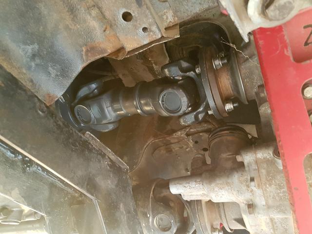

und hier die neue Kardanwelle! die "alte" sorgte ja für zwei ausfälle auf der Gorm in Oschersleben.
Lief aber vorher Breslaus und Bajas komplett problem und verschleißfrei!
Wir dachten als erst es lag an einer leicht höheren Motorposition, denkste.... Nach prüfen der Winkel und der länge der Welle und zig Telefonaten mit Elbe in Köln ( übrigens mein Kardanwellenbauer der ersten Wahl ) kamen wir dann wohl auf das Problem...
Die welle wurde ja vor dem Lauf überholt ( Nicht bei Elbe sondern in Dresden ) und erst auf dem Camp in Oschersleben eingebaut. Ich freute mich noch, das sie so schön geschmiert war und baute sie ein. Schwups an´s Getriebe geschraubt, jedoch konnte sie nur mit mühe zusammenschieben, also schnell nen Montierhebel geholt und über den Flansch des VTG´s geschuppst. Ich vermutete einfach Luft im Schiebestück, die durch das Fett nicht leicht raus kam...
...und ehrlich gesagt hatte ich keine Lust die Welle nochmal auszubauen und genau zu prüfen, denn die Saisoneröffnungsparty war im vollen Gange Nee, oder?
Leider wurde das Schiebestück wohl so gefettet, das sich bei dem kurzen weg den die Welle hat, sich das fett im Hohlraum hinten sammelte und leider ein komplettes zusammenschieben nicht mehr möglich machte. So brachen dann die Kreuzgelenke bei steiler Bergauffahrt und Vollgas.
Also wird in Zukunft der komplette Schiebeweg der Wellen auf Leichtgängigkeit geprüft!
Habe dann die Beugewinkel auf anraten von Elbe noch ein wenig minimiert in dem ich das VTG einen Zentimeter höher setzte und nun ists fein!
