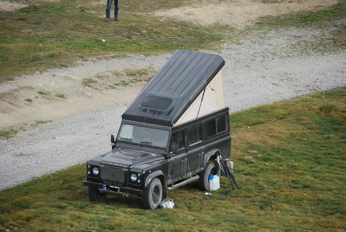

Ein Traum! Winke Winke

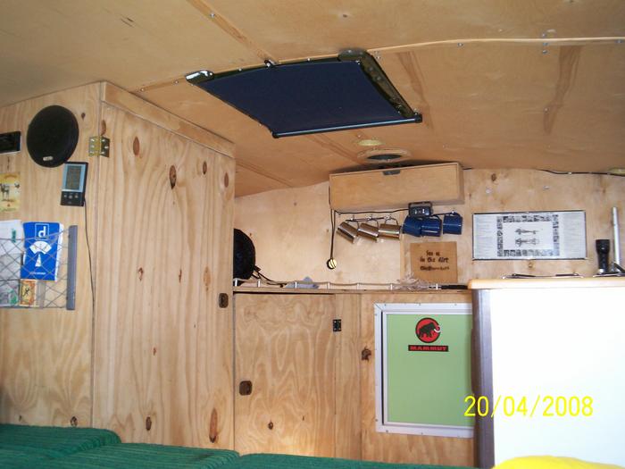

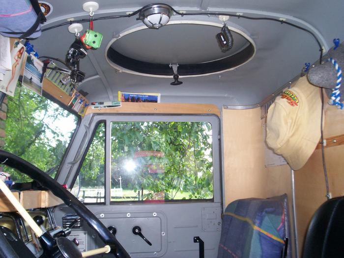

Hallo Matthias,
Ja die Reise Bedingungen sind wenn man sonst als Altags Auto eine serie III Fährt schon Sehr Luxeriös ;-)
Nein Spass Beiseite, Wir Fahren mit dem Mog schon Sehr Viel und das auch dann über mehrere Hunderte Km am Stück. Sitzkomfort auf d. Orginal 404 Sitzen ist Sehr Mau. Ich habe Sitzfleisch aber meine Süsse hat da schon Teilweise d. Arsch Platt Gesesen ! Daher kommen da jetzt vor der Frankreichtour dieses Jahr Neue andere Sitze Rein. Wahrscheinlich die von nem Defender,habe ich in der serie auch drinn!
Der Verbrauch ist für einen 404 Recht Moderat. Da ja auch viel am Motor gemacht !
Durchschnitts Verbrauch auf der BAB immer so um d.22 bis max. 25 Liter Benzin.
Das ist Absolut Okay für die Kiste und Ihr Gewicht ! Haben seit Letztes Jahr das Hubdach Drauf das dann auch die Wohn Qualität im Koffer Sehr Anhebt ;-))
Auch sonst sind schon Einige Modifikationen gemacht von mir am Mog. Z.B. Einen Getriebeölkühler der es in Verbindung mit dem Hochwertigen Öl Shell Spirax Enorme Schalt Verbesserungen bringt ... gerade nach Langer BAB Fahrt, wenns dann Runter von d. Bahn geht kann man weich weiter Schalten !
Stossdämpfer sind vom Alten 1300 er Unimog der BW drinn,daher kein Schiffs Geschauckel mehr.....auf Pisten und im Gelände ... oder Einfach nach Durchfahren einer Kurve !
Und und und ................könnte Tage Lang drüber Schreiben .........
Klarer Fall ...Es gibt Wirtschaftlichere 4x4 WoMo für Fernreisen !! Klar ...aber Wir Lieben Unseren Mog und würden Ihn im Leben Nicht Eintauschen gegen das Schönste Tollste Outdoor WoMo ...... Never !!
404 Gruß Ralf

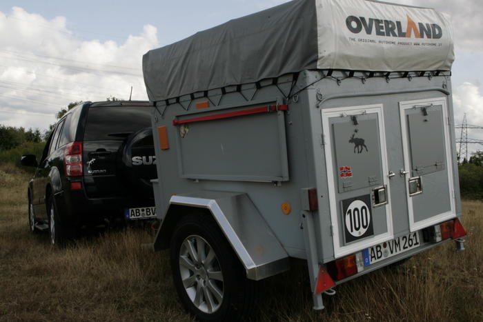

soll als ÄNFNGER WOHNWAGEN Dienen. Meist für Kurztrips. Mal sehen wie mir das ganze gefällt.

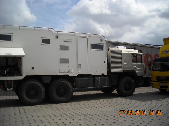

so, jetzt ist der MAN auch endlich etwas beklebt YES

@Klingel: Geil!!! Love it Love it Love it
Kann man sich den auchmal in Natura ansehen? Will mir doch auch
Irgendwann mal nen MAN holen.
Gruß Markus Winke Winke

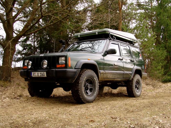

mal mein urlaubsmobil vorstellen, jeep Cherokee mit maggiolina dachzelt, hinten drinnen etwas stauraum für verpflegung und kleidung, waren schon damit in korsika und frankreich unterwegs..... hier ein paar bilder.... mfg Winke Winke

Update von meinem Indianer... YES
