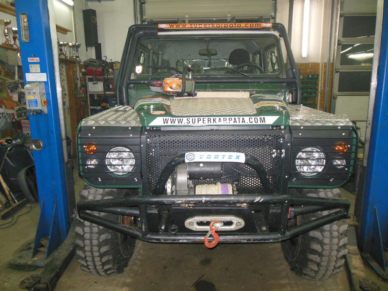

da ich zumindest ein paar der alten teile wieder verwenden wollte hab ich die lampenschutzgitter gekürzt und wieder montiert.
ich hab mich schon sooo an die gewöhnt ,ohne sah er irgendwie nackig aus.
vorne ist jetzt aber echt alles fertig ,hinten gehören noch ein paar halterrungen geändert um das reseve Diff und das resere lenkgetriebe sicher zu befestigen.
die 20 liter extradiesel die zu den normalen 140 liter noch dazukommen müssen auch noch einen platz finden.
ich fürcht mich jetzt schon davor auf die brückenwaage zu fahren wenn das ding fertig angeladen ist traurig
die stosstange muss ich nach der SK echt noch ändern ,die schaut da unten jetzt wirklich total verloren aus.

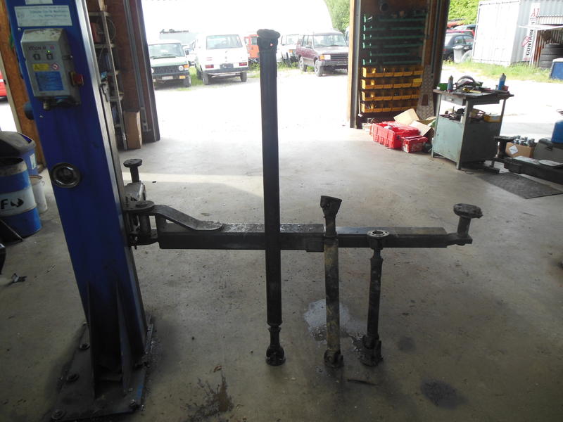

ich hab grad die 130 welle ausgebaut ,sch.... das ding ist 152cm lang.
ich kann mir gar nicht mehr vorstellen wie ich damals mit SOOO einem trumm unterm auto überhaupt fahren hab können.
das teil ist ja wie gemacht um beim erstbesten baumstumpf oder felsen das zeitliche zu segnen.
egal ,auf der autobahn gibts weder bäume noch felsen und in den karpaten darf die welle dann ganz gemütlich am unterboden mitfahren.

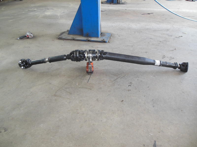

DRUM hab ich mir die mühe gemacht und die doppelwelle eingebaut ,seit dem kostet mich jeder queerliegende baum und jede felskante nur mehr ein lächeln.
das wäre mit einem 130 ohne die doppelwelle glatter wellenmord

so,jetzt ist die laaange welle drinnen und das ganze doppelwellendingsda ist draussen.
ich werd mir das trumm einfach alls ganzes aufs dach schnallen ,ich hab keine lust das jetzt alles auseinaderzuschrauben und dann unterm auto liegen wieder mühsam zusammen zu setzten .
es muss mir halt wer dabei helfen ,die doppelwellengeschichte wiegt gut das 10 fache der 130 welle.
jetzt gehts noch ans ölwechseln und ventiele einstellen dann ist aber echt alles fertig.
gruss ,michi

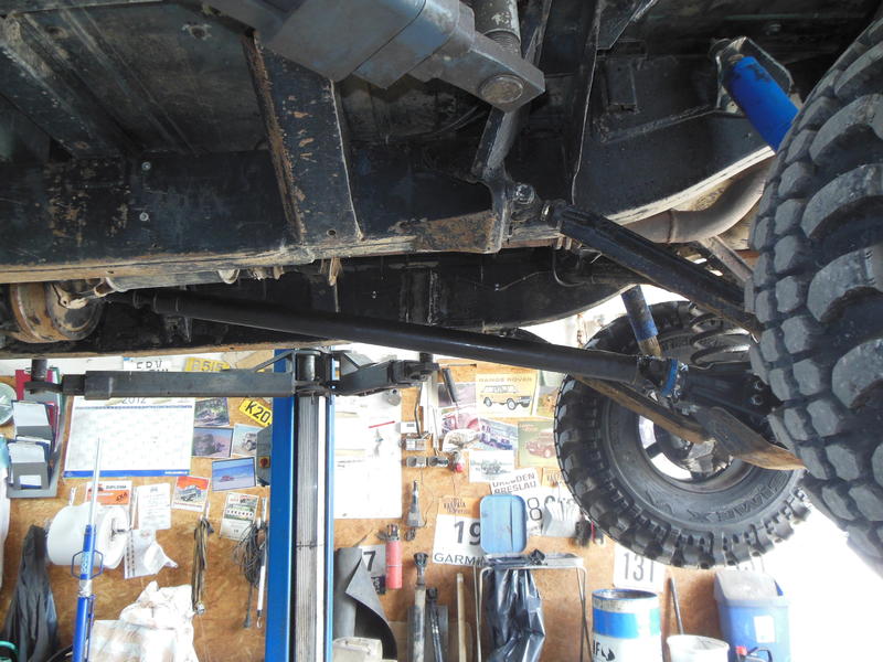

warum hastes nicht drunter gelassen und nur vtg und achsende hochgebunden? war da kein platz für? könnte vl. das schwingen dir ursache sein? da das mittellager ja nur einseitig fest ist kann doch schwingung entstehen durch das elastische aufhängen in buchsen einseitig oder? wäre nicht ein lagerträger besser der an beidenrahmenseiten angeschlagen ist? nur als idee für nach die sk=?

der plan wäre eh gewesen das teil drann zu lassen und nur am VTG und am Diff abzuschrauben ,geht sich aber platzmässig dann doch nicht aus.
FALLS ich auf der hinfahrt mal VOLL einfedern sollte wär die 130 welle am mittellager angestanden.
allso lieber alles ausbauen ,sicher ist sicher.
die aufhängung des lager ist zwar einseitig aber ich denke nicht das daß ein problem ist ,die gummis sind hart genug um jede schwingung aufzunehmen.
die aufhängung im zuge der fehlersuche aber gleich ORDENDLICH zu machen ist sicher kein fehler ,die entstand ja um 2 uhr früh aus teilen die halt greifbar waren.
