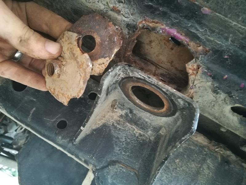

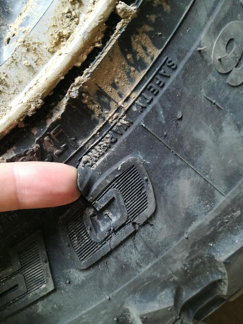

Insgesamt war ich mit dem Auto zufrieden, aber es hätte ruhig ein paar Schäden weniger sein dürfen...
Von 2 der Schäden hab ich Bilderchen...

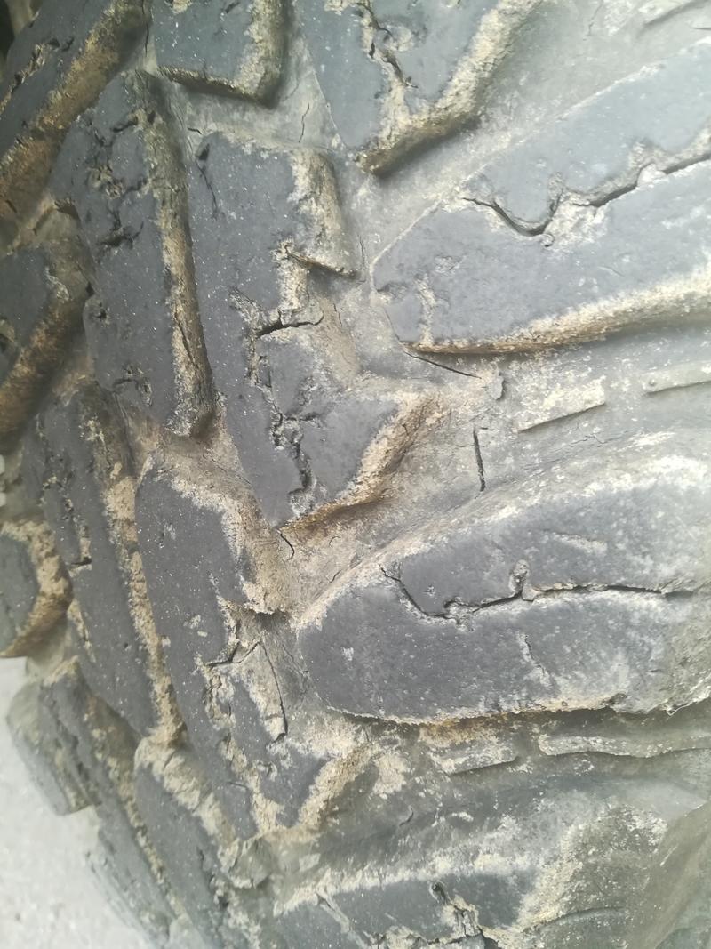

Reifenschlitzer:

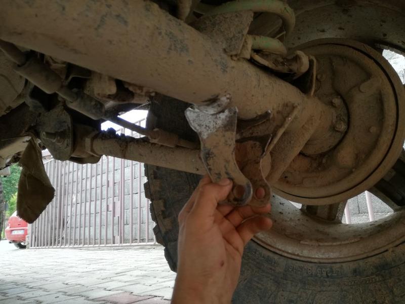

abgerissene Dämpferaufnahme.
Was ich jetzt bis zur Baja Leipzig noch machen werde:
-kompletter Check und Service, teilweise neue Buchsen und Öle, Bremse usw.
-verbrauchte Teile nachkaufen
-Austausch fast aller Lenkerschrauben (Materialermüdung im Gewinde)
-Body besser als original am Rahmen befestigen
-achsseitige Stoßdämpferaufnahmen hinten in stabil von ORE lasern lassen (und anschweißen)

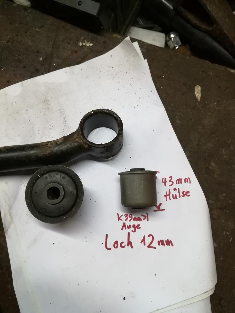

Ich wechsele die obere rahmenseitige Buchse des Panhards hinten.
Dabei habe ich 2 verschiedene Buchsen die angeblich passen sollen... Eine ist zu groß für das Auge. Die Andere hat nur ein 10er Loch statt ein 12er Loch traurig
Weiß jemand wo ich die passende Buchse herkriege mit den Massen wie auf dem Foto?

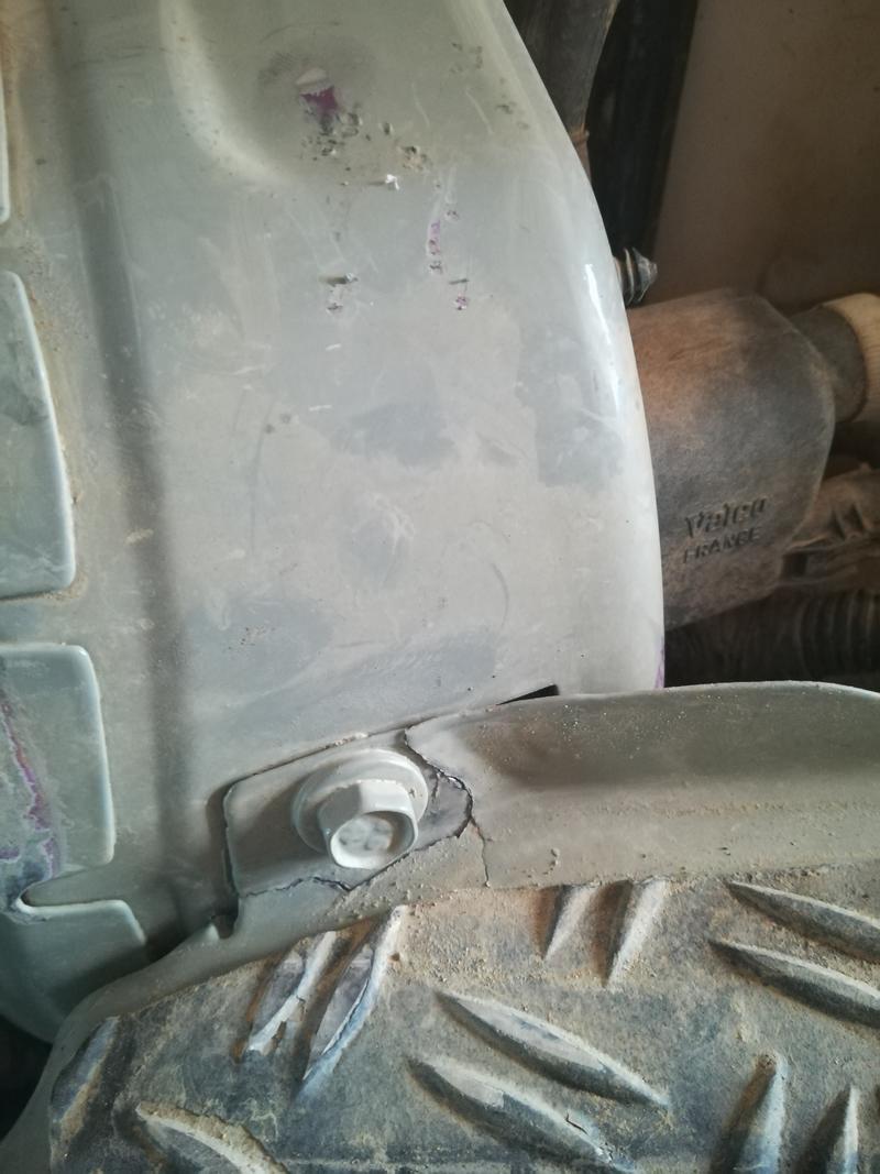

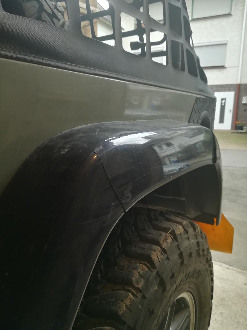

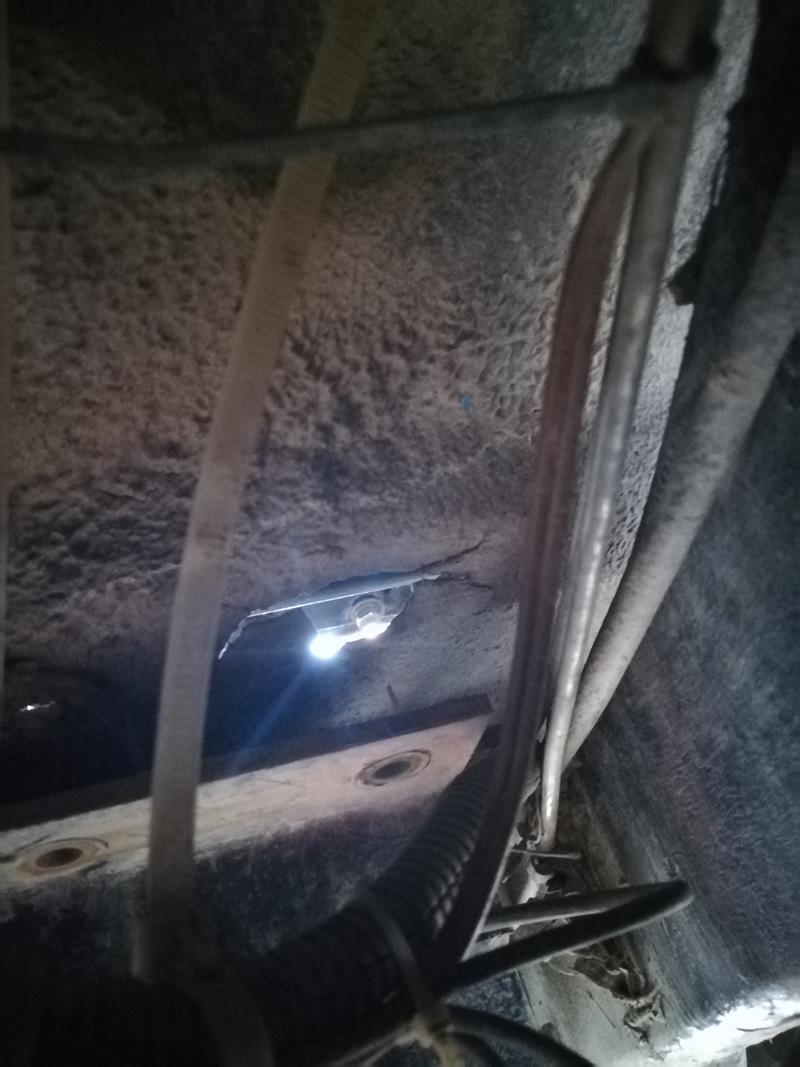

alles reparabel, aber hier mal ein paar Bilder von Karosserieteilen, die einfach kaputtvibriert sind:

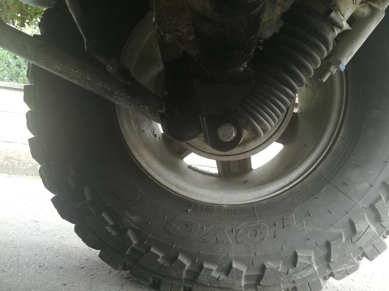

dieser Reifen war nagelneu und wurde nur für 2 Etappen gefahren (als ersatz für den reifenschaden):
