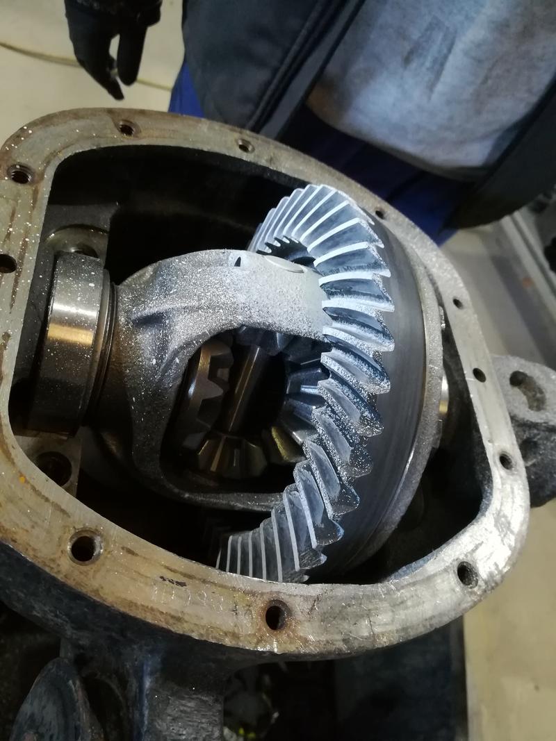

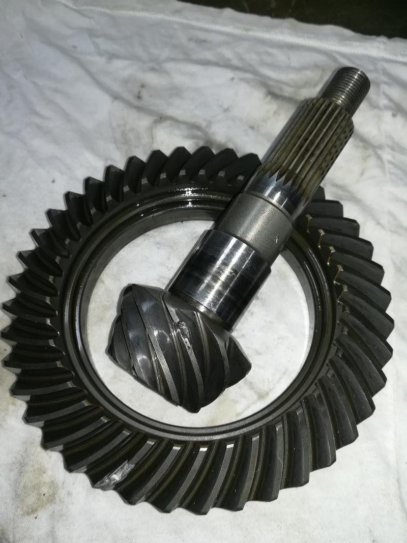

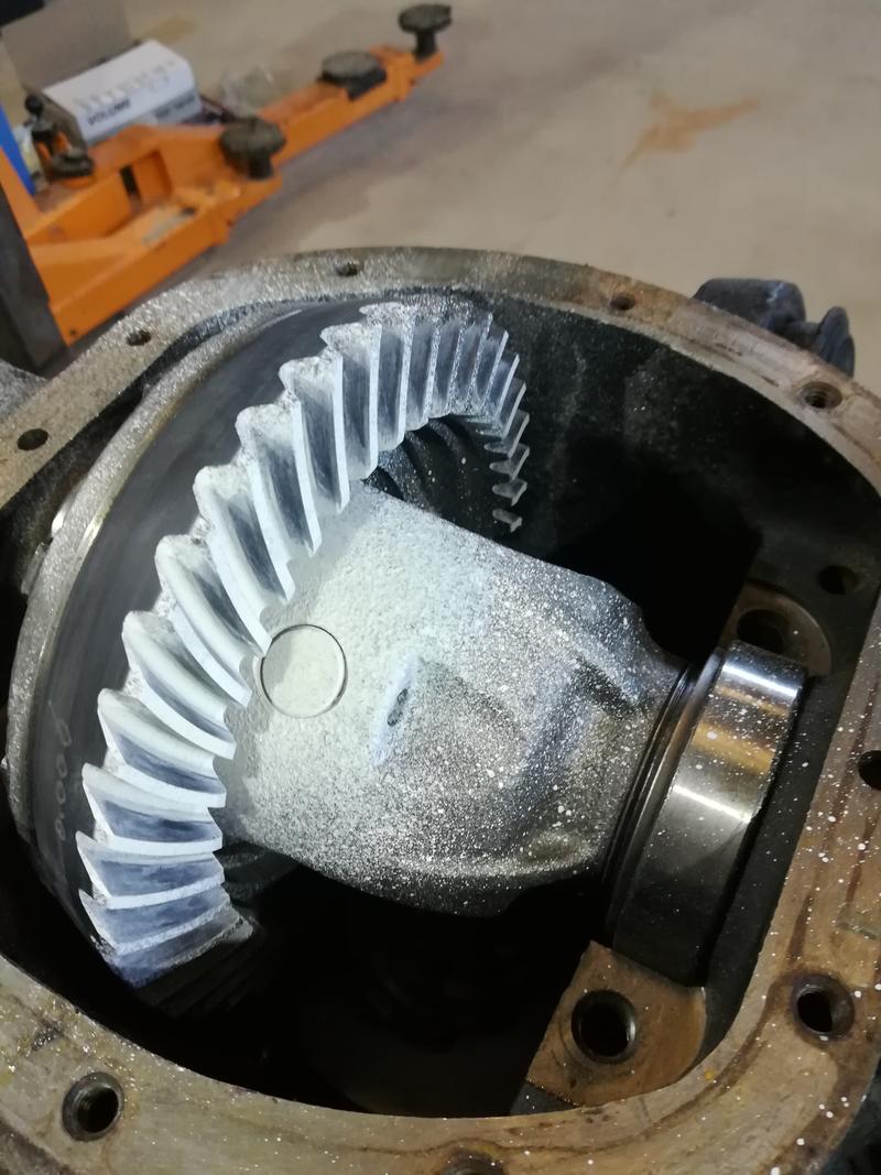

Beim service nach der baja festgestellt dass die Vorderachse Karies hat. Nach 3 Monaten vergeblichen wartens auf 4.56 Ring und pinion von Dana hab ich dann doch irgendeine andere Marke bestellt die auch sofort da war.
Heute war ich dann bei ORE wo Torsten mir erklärt hat warum das passiert ist.

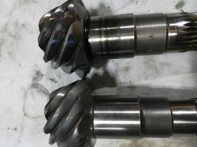

... wo Torsten mir erklärt hat warum das passiert ist.
Ähm...Ich hätt da mal ne Frage ... warum ist es passiert?
Tragbild schlecht eingestellt ... Spiel zwischen den Flanken zu groß ... falsches Öl (nicht ausreichend druckstabil) ... oder einfach schlechte Qualität der Teile ...?

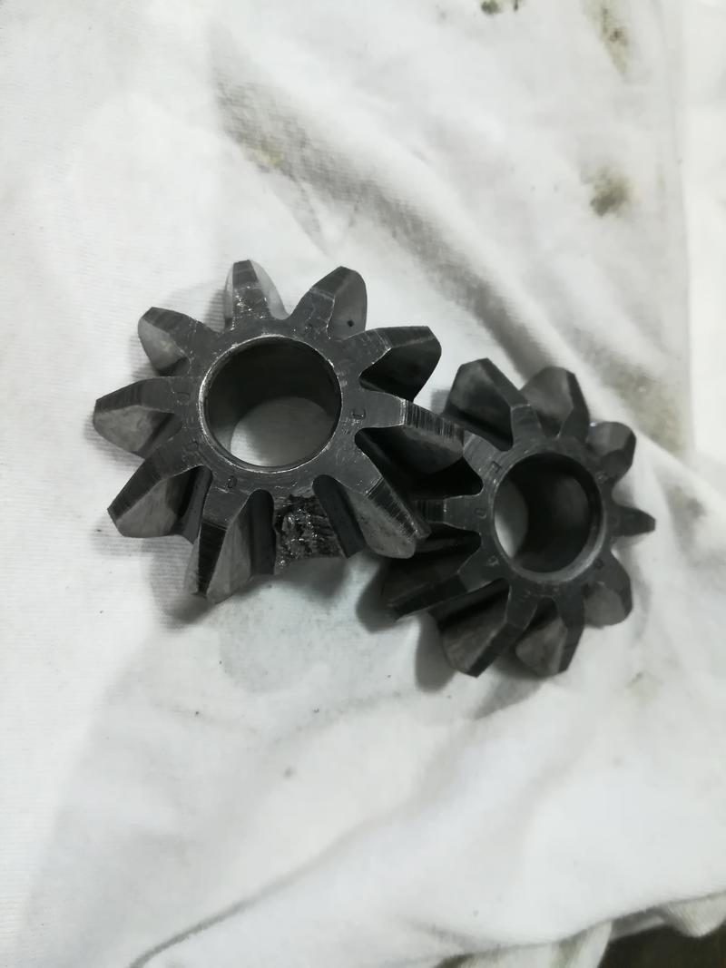

BeitragVerfasst am: 28.01.2018 12:20:49    Titel:
Würde sagen, das es ein Differentialschaden ist und das Teller/ Kegelrad durch das abgebrochene Stück beschädigt wurde.

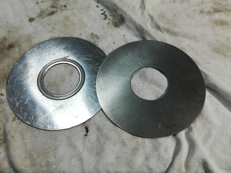

BeitragVerfasst am: 28.01.2018 14:37:35    Titel:
Fakt ist, das bei der Baja vor der letzten Etappe sich das Pinionlager gemeldet hatte, aber es war zu wenig Zeit zum wechseln, also haben wir durchgezogen.
Die Übersetzung war von precision gear, also nichts schlechtes.
In den alten Teilen war zu sehen dass das Öl verbrannt war. Die Scheibe vor dem pinion war eingelaufen und hat sich mitgerechnet. Als Diff-Öl hab ich das von Mopar und auch Redline verwendet.
Also ist wohl insgesamt von Überhitzung auszugehen. Erst R+P, dann die Ausgleichsräder. In der Dana 30 ist ja auch original nicht viel Öl drin, vielleicht zu wenig zum Rally fahren...

Ah ... ok, danke für die Rückmeldung. Ja
Das sieht nämlich so aus, als hätten sich die inneren Laufringe der Lagern auf dem Stumpf des Antriebskegelrades (pinion) mitgedreht ...
... hätte aber auch Team-Wildsau's Version gewesen sein können.
Hast Du hinten auch ring & pinion vom selben Hersteller verbaut?
Gab es da schonmal Probleme?

Hinten Ring und pinion sind von Yukon, bisher keine Probleme.
Aber komplette Diff-Lager gab es hinten schon mal neu, vorne jetzt schon 3mal.
Ich denke mehr Öl und die bestmöglichen Lager.... Mehr kann man mit Dana 30 nicht tun...
