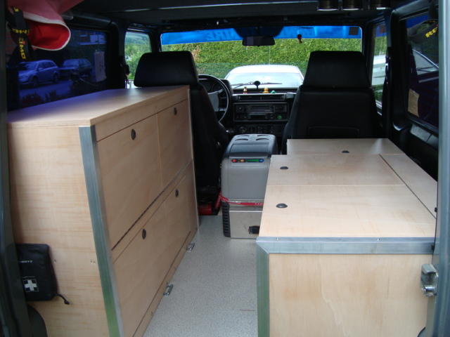

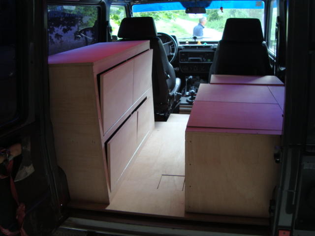

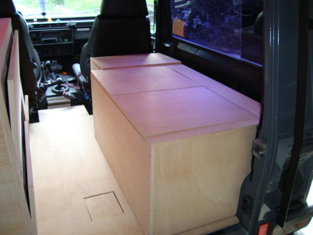

Hier mal ein kleines Ausbau Update
Die Push Locks sind morgen da und den Ausbau muß ich noch 2 mal Lacken (Parkettlack) dann kann er fest eingebaut werden.Fußbodenbelag muß auch noch verlegt/verklebt werden.Hab ihn nur für die Fotos reingestellt.
Gruß Marco

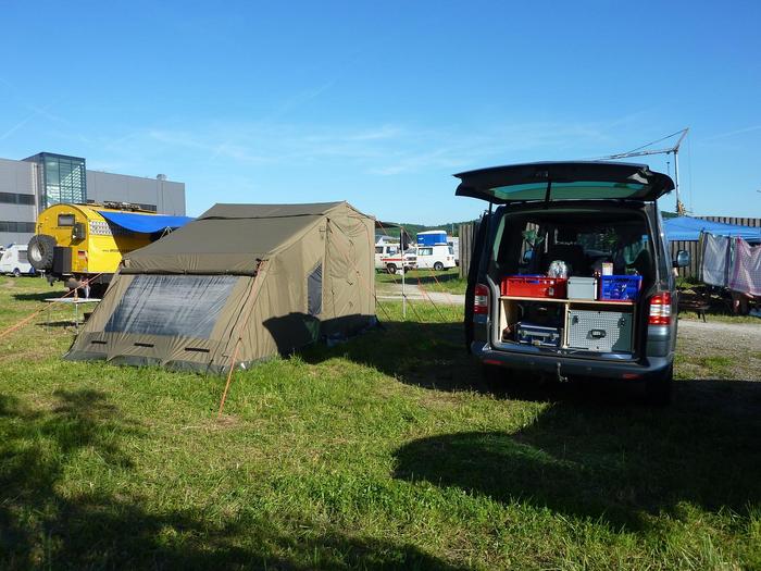

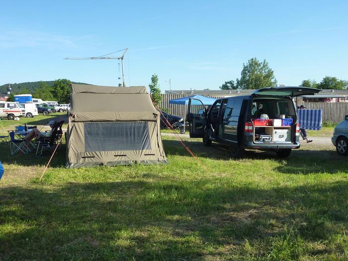

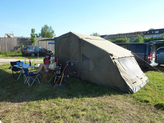

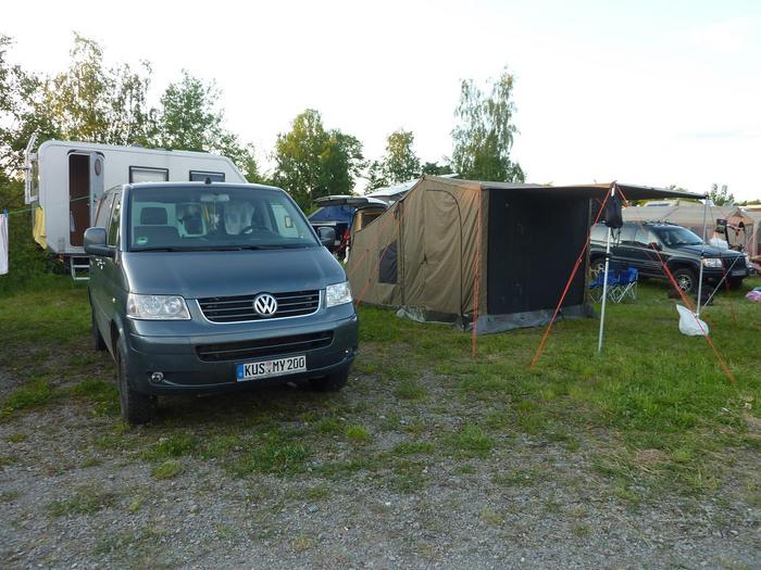

ich will euch auch mal unsre Zweitwohnung zeigen:
Wir sind sehr zufrieden mit dem Oztent Rv4. Beim Transport ist es zwar ziemlich unhandlich, aber im T5 ist ja genug Platz.
Liebe Grüße,
Michael.

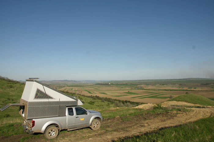

nani_og hat folgendes geschrieben:
Wir haben ne Exkab als rollendes Heim. Ist ausgesprochen robust, dass muss sie hier in Rumänien auch sein Zwinker
hehe, kommt mir bekannt vor ......
lg
Markus

Fast fertig,endlich.Noch 2-3 Kleinigkeiten dann ist der Ausbau fertig und kann sich dann,hoffendlich positiv,in Norwegen beweisen.
Gruß Marco

@240er
die vordere,obere kante der alu-winkel an der bank wird dir die kniescheibe killen.........
das ist zwar schön stabil,ist aber nix für die knie..........
sonst macht der ausbau einen guten eindruck,die breite scheint zum schlafen zu reichen.
SIGGI109
LAND ROVER S III
mein teiledealer ?? natürlich
240er
Wohnort: Kreis WAF
1. 1984er Mercedes 240 GD
BeitragVerfasst am: 13.06.2010 18:10:17    Titel:
Moin!
Aber wenn man erst 1-2 mal dagegen gedonnert ist wird man sich die Stelle merken und vorsichtiger sein,hoffe ich. Hau mich, ich bin der Frühling
Zur Not kann eine (Kleine) Person unten schlafen.
Ist aber nicht dafür gedacht weil zum schlafen das Klappdach da ist.
Gruß Marco

@240er
Genau "DIE" Ecke hatte bei mir der TÜV bemängelt als es um die WoMo-Zulassung ging... Mit ´nem Radius dran war dann alles schön.
Gruß Stefan
PS: wann geht es nach Norge?

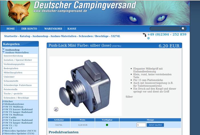

Ich bin grad dabei meinen Ausbau neu zu machen und ich habe noch ein Problem. Ich muß die Klappen ja irgendwie verschließen und ich wollte gerne ganz flache Verschlüsse haben.Also an der Sichtseite ganz Flach. Hat da jemand ne Idee?
Hi,
guggst Du:
http://www.reimo.com/de/524250-toilettenraumschloss_farbe_braun/
http://www.reimo.com/de/M53274-push_locks_fuer_moebelbau/
gibts auch bei Frankana http://www.frankana.de/opencms/index.html oder anderswo.
Noch flacher wäre nur ein Loch und innen zum Zuhalten ein ähnliches Teil wie für eine Wohnwagentür http://www.reimo.com/de/532502L-doppelrollenschnaepper_2_stueck_metall/.
