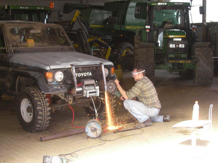

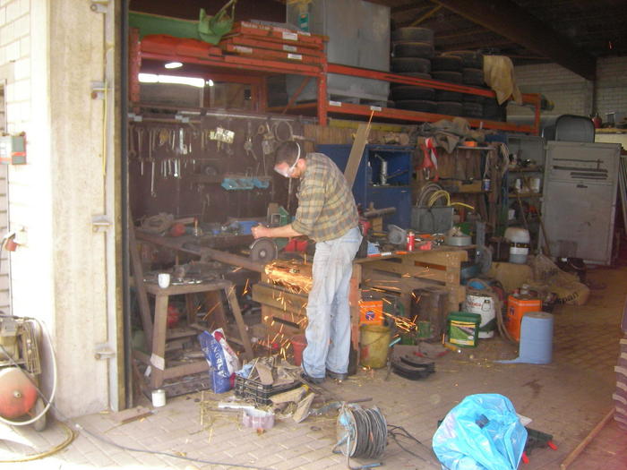

Heute mal wieder ein bischen gebastelt . Anna und die Hunde haben mich begleitet und tatkräftig unterstützt . Smile
Während Anna sich um die Vorarbeiten für die anstehende Lackierung ( Fahrzeug wird hellgrau gerollt ) gekümmert hat
genossen die Hunde den schönen Tag .

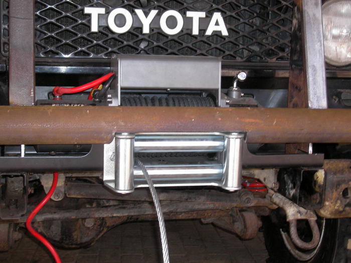

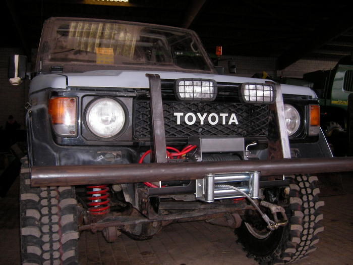

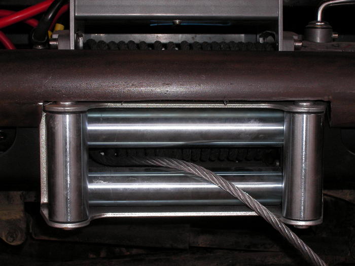

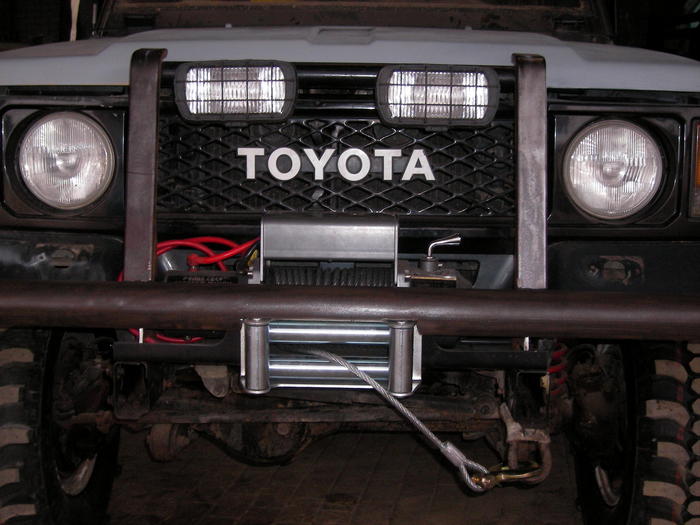

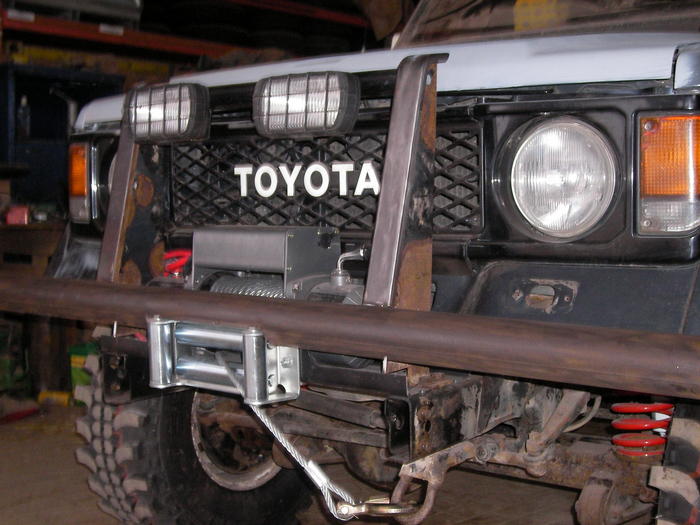

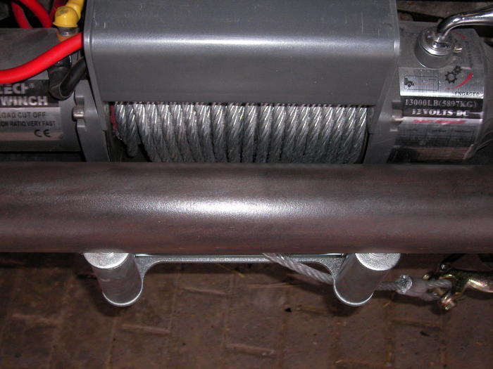

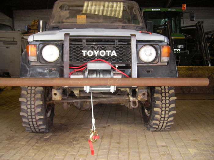

Ich habe mich einstweilen um eine Lösung für die Stoßstange gekümmert . Da sie möglichst hoch angebracht werden soll , habe ich mir folgendes einfallen lassen .

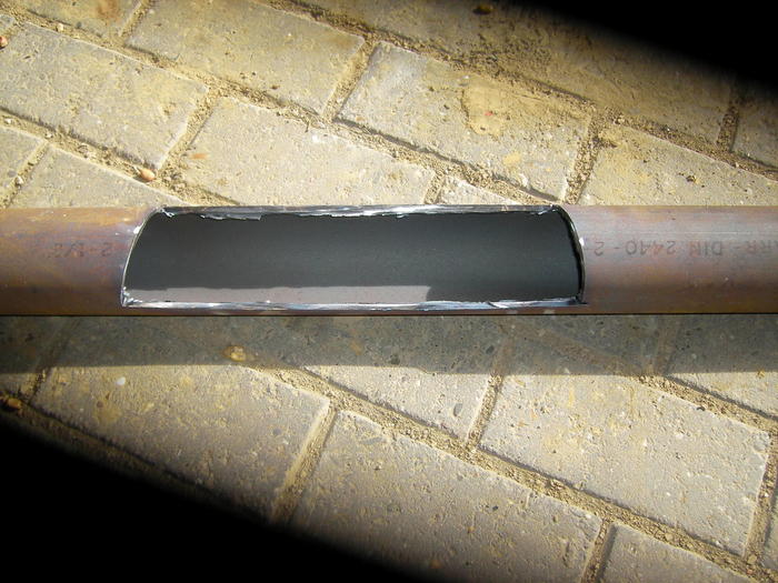

Zunächst habe ich ein 7 cm starkes Rohr so ausgeklinkt , daß es auf das Rollenfenster passt . ( geht sicher besser , aber ich bin eben Hobbyschrauber Grins )
Danach habe ich es provisorisch aufgesetzt
und anschliessend den Bügel gekürzt um es weit genug nach hinten schieben zu können .
Passt Grins
Anschliessend noch auf Länge geschnitten und entrostet
und so sieht es jetzt aus . Die Stoßstange wird an den Bügel geschweisst . Für den nächsten TÜV Termin kann ich die komplette Konstruktion samt Windenplatte demontieren und die originale Stange wieder anschrauben .
Die Stoßstange soll jetzt noch nach hinten gebogen werden . Allerdings fehlte mir heute die zündende Idee wie ich das mit meinem Werkzeug hinbekomme . Unsicher Aber mir fällt schon noch was ein . Ja
Die Rahmenköpfe werden noch durch eine Aluplatte , die gleichzeitig als Unterfahrschutz dienen soll, abgedeckt . Wo ich sie am besten befestigen werde und wie groß sie wird fällt mir auch noch ein .
So , genug gesülzt . Winke Winke

Grüße Dich Oliver, um das Rohr nach hinten zu biegen, brauchst Du nur die Flex.
Sägst einfach einen kleinen Keil (Dreieck) raus und biegst das Röhrchen um.
Dann wieder zusammenschweißen.
Oder halt aus drei Teilen machen und zusammenschweißen.
Liebe Grüße Robert

Moin Olli,
sieht ja gewaltig aus! Respekt
Ich hätte da vielleicht einen kleinen Verbesserungsvorschlag anzumerken:
Der Ausbruch im Rohr schwächt dieses ganz erheblich! Das kannst du teilweise wieder wett machen, wenn du dort Bleche einschweißt, außen noch geschweißte Endkappen dran und schon hast du einen schönen Druckluftspeicher!!!
Das Rohr ein wenig biegen kannst du keilförmiges Erwärmen auf der Rückseite.
Aber nicht mit kochendem Wasser; brauchst dafür schon einen ordentlichen Brenner.
