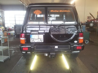

Nach einer längeren Pause - stand nichts an zum Glück - haben wir etwas für die Optik getan.
Martin hat die hinteren Leuchten auf 3-Kammer umgebaut. In der Stoßstange links ist der "Nebler"
platziert. RückLicht + Bremse nun oben bei den Blinkern und dem Rückwärtslicht.
Feine Sache. Nun ist das Problem mit dem Schmodder an den Leitungen behoben worden, lediglich
die Nebelleuchte aber das Kabel ist gut eingepackt. Demnächst kommen andere Stoßstangen drauf,
die vorhandene rostige fliegen in den Müll - sehr lange schon fällig.

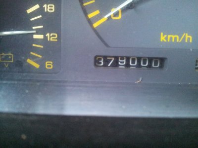

Ach ja, und heute auf dem Tacho...
**** mein Augapfel Love it ****

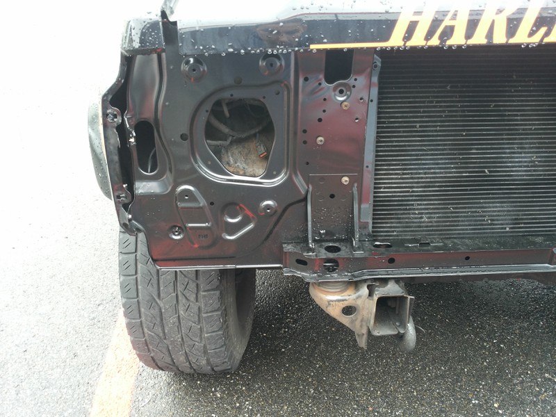

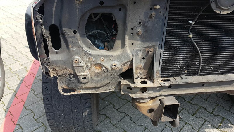

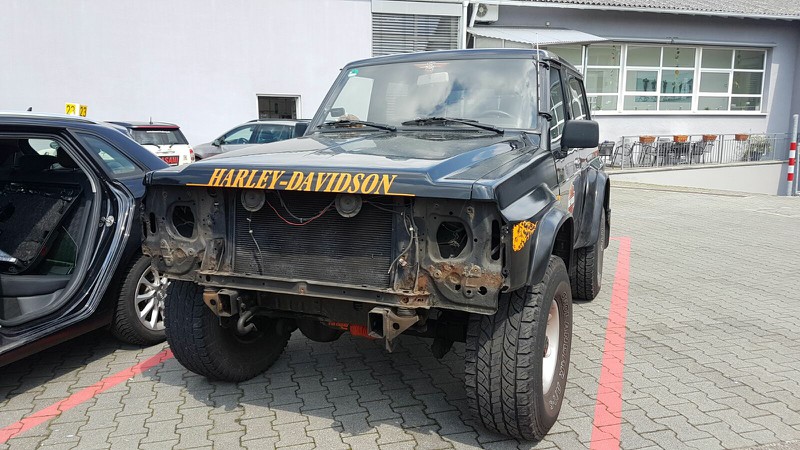

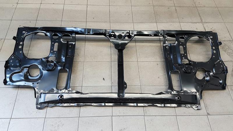

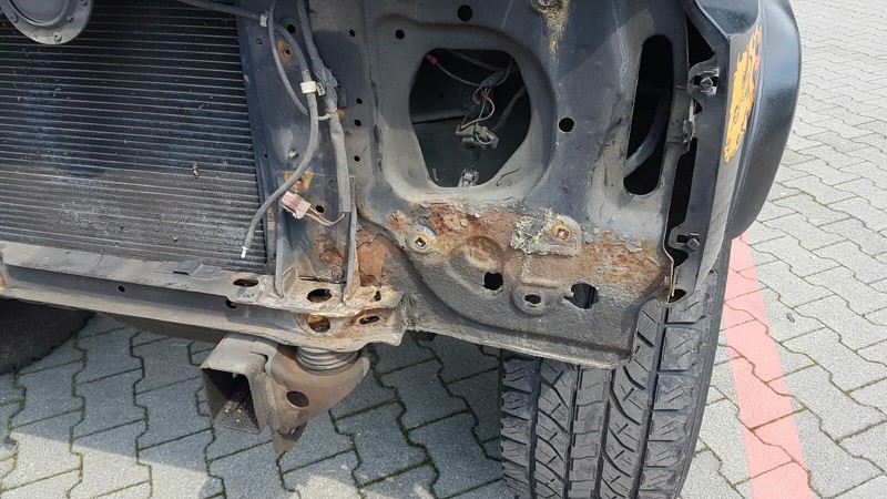

BeitragVerfasst am: 02.05.2016 16:19:28    Titel: Allgemeine Information
Da ich was anderes als bestellt geliefert bekommen habe möchte ich hier mal sagen dass
dieses Model vom Frontblech "Prasco DS 2703210 " NICHT PASST obwohl beschrieben dass passt Wut
Anbei auch ein Foto
Büffel braucht dringend ein passendes Teil, Kann uns jemand helfen bitte ?

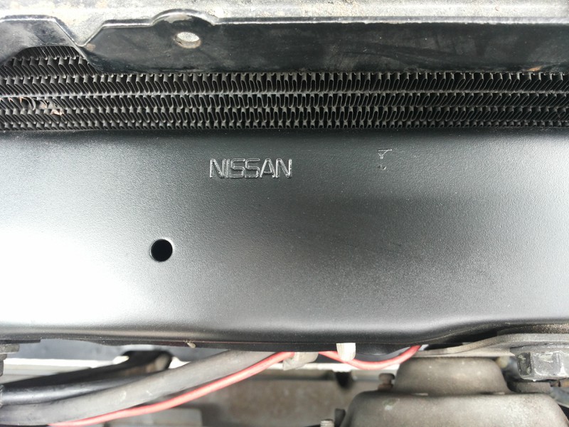

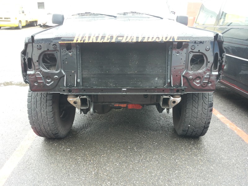

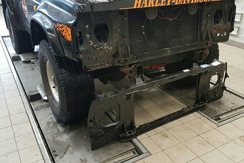

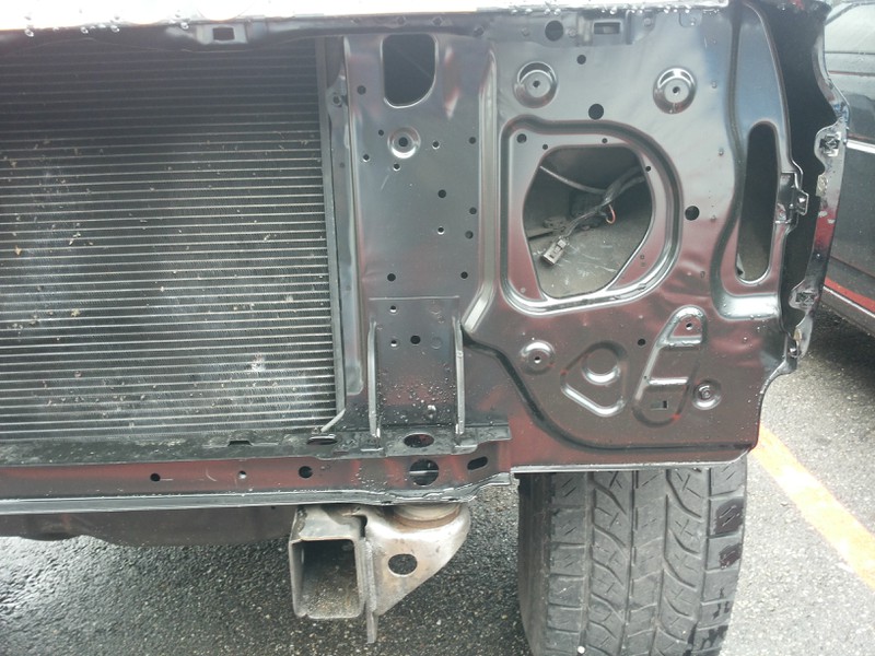

BeitragVerfasst am: 18.06.2016 22:15:24    Titel:
kleines Update Smile
Diese Baustelle ist nun auch mit Erfolg gemeister worden.
Danke an meine Schweizer Fraktion und den Jens für die zahlreichen Infos und Hilfe beim Teilenummer-Lesen Winke Winke .
Vorher:
Das neu bestellte Ersatzteil:
...passt wie angegossen und ORIGINAL Love it nur das Beste für meinen Büffel

Kannst du mir sagen wieso das Nachbaublech nicht gepasst hat,war da ein grosser Unterschied zum Original und hätte man das angleichen können?
Bei steht bald eine ähnliche Rep. ins Haus.
Patrol-FR
Büffelvideo-Forumsrekordlerin
Wohnort: Freiburg
...und hat diesen Thread vor 5836 Tagen gestartet!
1. Patrol 90´ GR Y60 406.500 km
BeitragVerfasst am: 19.06.2016 11:41:16    Titel:
martin65 hat folgendes geschrieben:
Weder die Seitenaufnahmen/Befestigungspunkte noch die Scheinwerferaufnahme haben auf Anhieb gepasst.
Das "anpassen und gucken wie es doch noch gehen könnte" habe ich nicht mehr gemacht da ich ziemlich
schnell an ein Original Teil gekommen bin.
Laut der Form vom "unpassenden Blech" ist es wahrscheinlich von einem King Cab ( OHNE GEWÄHR)

Darf man mal fragen was das orginale Blech gekostet hat? Unsicher
Ist ja originalteil oder?
Gruß, der Bärtige

BeitragVerfasst am: 19.06.2016 13:27:29    Titel:
Wenn es überhaupt bei Nissan bestellt wurde.
Eine Zeit lang war es nicht lieferbar.

BeitragVerfasst am: 19.06.2016 14:45:25    Titel: Re: Allgemeine Information
Patrol-FR hat folgendes geschrieben:
... dieses Model vom Frontblech "Prasco DS 2703210 " ...
Ich würde mal meinen, daß das Teil für den D21 (TerranoI / Pickup - KingCab) gedacht ist.
Das hat mit einem Patrol quasi soviel zu tun, wie Senf mit Erdbeeren, die Kuh mit Stabhochsprung, usw. ... Grins
Davon mal ganz abgesehen, macht das Teil den Eindruck, als sei es aus Dosenblech ... Unsicher

BeitragVerfasst am: 19.06.2016 14:59:43    Titel:
der Schloßträger ist ja verpunktet hast du die punkte ausgebohrt und das neue ebefalls neu eingepunktet oder schraubbar gemacht?

BeitragVerfasst am: 19.06.2016 17:24:07    Titel:
@Team Wildsau: nein, war nicht lieferbar über Nissan Deutschland. Habs direkt aus den arabischen Emiraten bekommen. Dahl hat geholfen mit der Organisation.
@Bart: Kosten: Blech 148 € ( 167,- $) @ + 70,- € ( 81,-$) DHL Expressversand + 63,00 € Zoll/Steuer > 281,00 €
(Kostenvorschlag bei dem Freundlichen für die Scheinwerfer-Teller (gibts auch separat) , also nur die linke und rechte Seite war hier in Deutschland 250,- netto und das
ganze mit ungewisser Lieferzeit. Bestellen und Tee trinken).
@Dirtrider: ja, irgendwie schon dünn das ganze. Das Original Nissan Teil ist viel satter vom anfassen her.
@Azubi: Wurde verpunktet, keine Schrauben.
