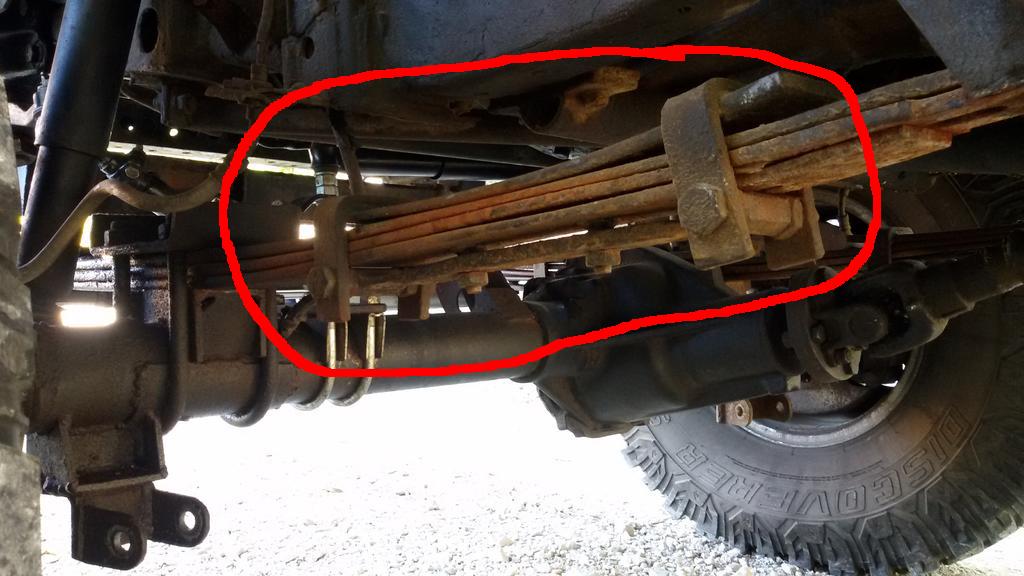

Da werden sich wahrscheinlich die vorderen Blattfedern seitlich etwas (zu viel) bewegen können, und/oder kippeln ...
... das erzeugt dann in Verbindung mit dieser Lenkgeometrie einen schlechten (bzw. gar keinen) Geradeauslauf. Vertrau mir

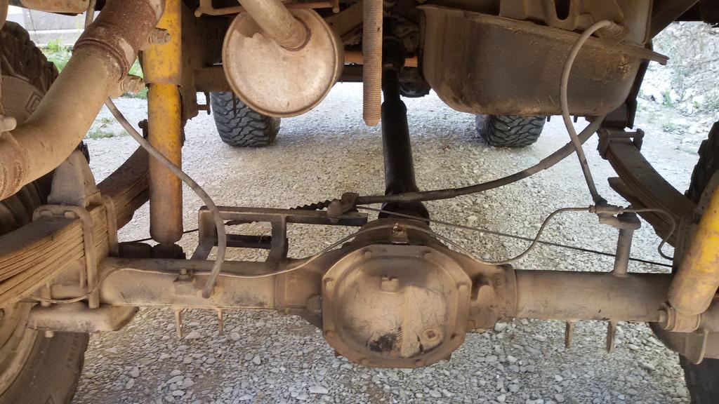

Also Diff steht nicht waagerecht , würde auch nicht leicht gehen es zu ändern , Bilder folgen
nachlauf was ich gesehen habe ist somit auch gegen null ?
normal müssten doch das getriebe waagerecht sein und das Diff damit der winkelfehler weg ist von der kardanwelle oder ?
oder ist das mit der doppelgelenkwelle am Getriebe dann egal ?

zwecks lenkschubstange, wenn ich alles erledigt habe werde ich die umlenkung wegbauen, fallen somit auch 3 fehlerquellen weg zwecks spiel in gelenken , und werde mir dann eine gebogene lenkschubstange bauen ,

Bevor Du an die Entfernung des Umlenkhebels gehst check erst mal ALLES durch, was ausschlagen kann und stell es
sauber ein oder tausch es aus! Dann fahr zur Achsvermessung und lass es prüfen. Sollte der Nachlauf nicht stimmen
kannst Du das mit einer keilförmigen Platte zwischen Achse und Feder korrigieren, das ist überhaupt kein Hexenwerk!
Der Nachlauf sollte irgendwo bei 1 oder 2° liegen (hab leider kein Patrol-WHB da).
Ich würde mal eher tippen, daß die Blattfedern nicht vom Patrol sind. Hat Micha damals oft speziell für das Fahrzeug
gemacht. Und wie man auf dem Bild weiter oben sehen kann, war das Problem mit dem S-Schlag durch den SPOA
auch nicht wirklich im Griff... Kann also gut sein, daß Dir das Federproblem zusätzlich in die Lenkung reinpfuscht!
Sind die Federn hinter der Achse noch gerade oder machen sie eine Welle?

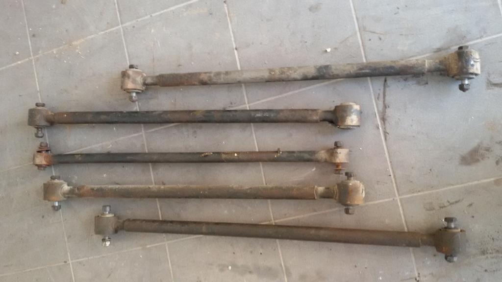

Ach ja hab noch 5 Längslenker entfernt ^^ mein Caddy 14d damals brauchte sowas ja auch nicht ,

... Ach ja hab noch 5 Längslenker entfernt ...

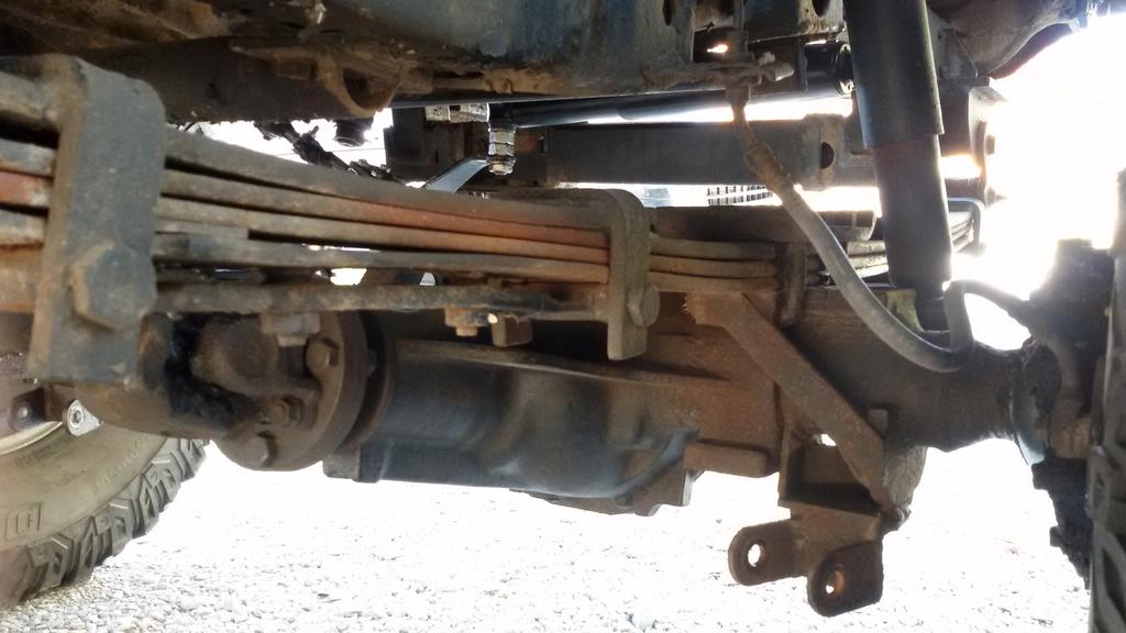

Nicht Dein Ernst, oder? 5 Längslenker ...? Wo waren die denn alle verbaut? Jeweils zwei an Vorder- und Hinterachse unten ... ok ... und der 5. ...? Unsicher
klaWeckel hat folgendes geschrieben:
... zwecks verziehen der blattfeder zu einem S hält sich in Grenzen, evtl mal eine Drehmomentstütze hinten ranbauen
Hinten ist in Deinem Fall/ an Deinem Toyo nicht so wichtig. Wichtiger wäre vorn, so das der Nachlauf auch beim Bremsen stabil/erhalten bleibt.
An die Federpakete gehört ganz unten (als letztes Federblatt) eine ordentliche (etwas stärkere und etwas weniger gebogene) Stützlage rein. Somit kann die Achse dann auch nur begrenzt arbeiten, also sich beim Bremsen bzw. Antreiben, verdrehen.
Klar kann man das auch durch eine "Drehmomentstütze" oder eben zwei richtig positionierte Längslenker abfangen ...
... das macht aber nur Sinn, wenn die Blattfedern z.B. durch wenige Lagen relativ weich ist (an der Vorderachse), oder durch die Konstruktion z.B. durch div. Distance-Klötzer bedingt, relativ weit weg (oben) vom Achsrohr sitzt.

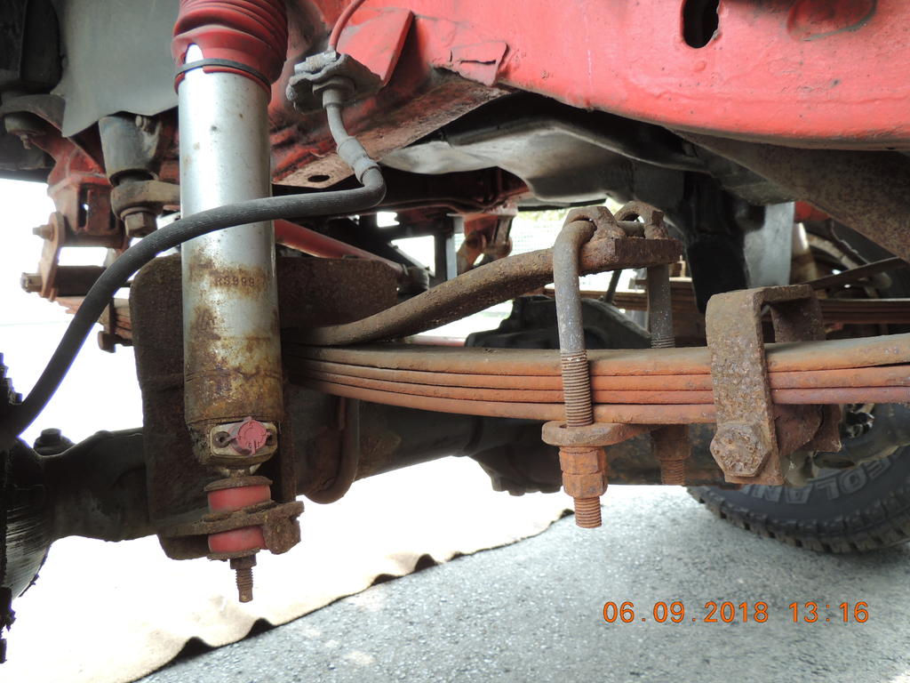

Ich will hier ja niemandem zu nahe treten ... aber wenn ich sowas sehe ... Huch
Darauf gab es den TÜV-Segen ...? Nicht Dein Ernst, oder?
Das sieht ja auuuus ... Obskur ... sehr provisorisch zusammengefrickelt ... - nein, ich muß es sagen ... für mich ist das einfach nur Pfusch!
Was bammelt denn da noch alles an den (vorderen) Blattfedern rum?
Auch die frei schwebende Bremsleitung mit dem hochgesetzten Leitungsverteiler ist einfach nur ... gruselig.
Das würde ich alles noch abändern, und ordentlich machen. Ja

Also Achse vorne sowie Federn sollen vom Patrol K 160 Sein , steht auch so in den Papieren
Achse hinten vom nissan Wd 21 , Blattfedern von OME
Ja viel verpfuscht worden, aber für mich einfacher ein umgebautes Auto vorallem mit eintragungen wieder in Stand zu setzen als eins selber umzubauen ( fehlt mir einfach nur die zeit für sowas )
Was da so baumelt an den blattfedern soll angeblich gegen das S verdrehen beim gas geben und bremsen sein.

Deine Federn vorne sind komplett durch, die werden nur durch diese gefrickelten Klammern notdürftig in Form gehalten.
Alleine durch die Federn ist der Naclauf schon hin. Die Längslenker vorne wurden garantiert nachgerüstet um den
S-Schlag künftig zu verhindern. Macht aber nur Sinn, wenn sie bei intakten Federn und korrekter Achsgeometrie
eingesetzt werden. So wie jetzt manifestieren sie nur den falschen Nachlauf und die krummen Federn.
Da ist dringend neuer Ersatz angesagt!

Hinten braucht der Wagen keine Längslenker, Y720 und MD21 fahren werksseitig mit SPOA herum, da gibt es keine
Probleme. Die VA ist da deutlich empfindlicher mit Brems- und Lenkeinflüssen. Außerdem haben die VA-Federn wegen
deutlich geringerer Achslast und dem Komfort deutlich weniger Federlagen, was die Pakete instabiler macht.
Ich habe bei meiner VA die Ironman LoadPlus in die Federpakete integriert, die halten jetzt seit fast 10 Jahren die Federn
sauber in Form und haben erfolgreich den S-Schlag verhindert.
