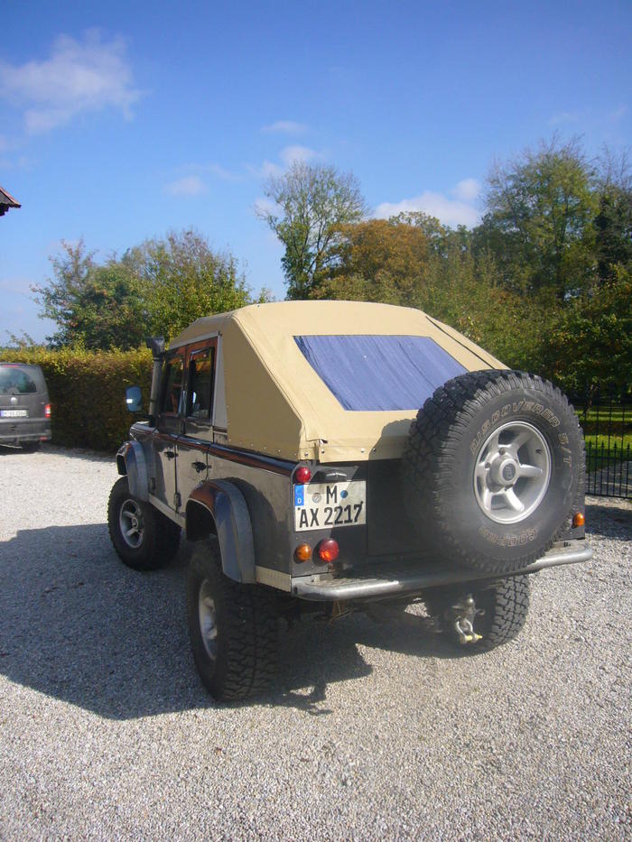

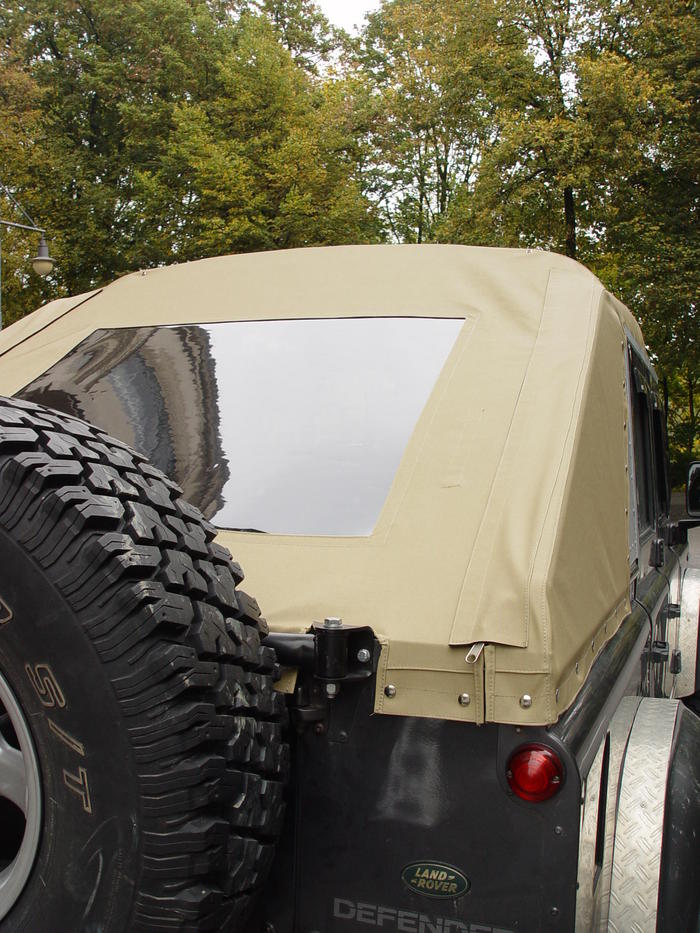

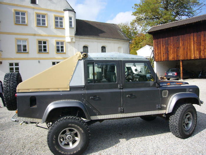

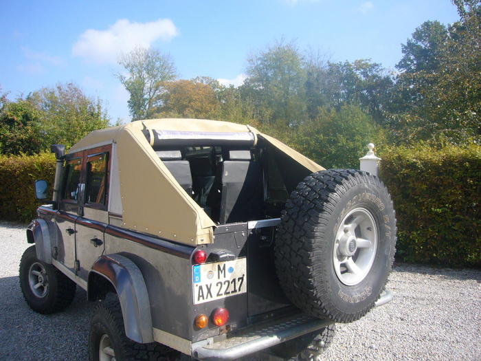

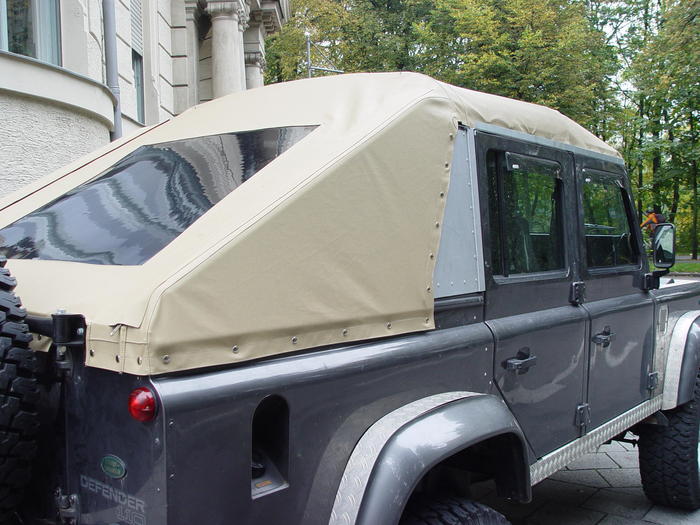

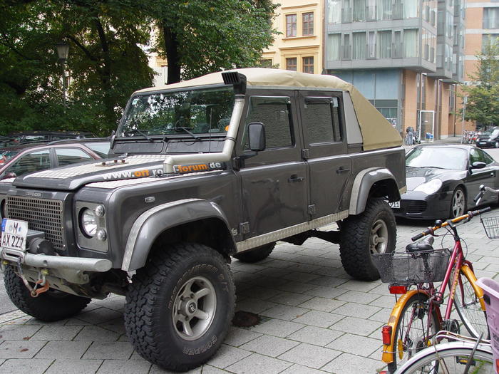

sooo, habe jetzt endlich auch die softtop-spezialanfertigung fertig und drauf - fehlt nur noch die fertigstellung der dreiecksbleche hinter der c-säule (dreiecksfenster und in wagenfarbe lackieren und innen verkleiden) dann wäre der softtop-umbau meines 110er stw phase 1 abgeschlossen:
das heckteil (siehe verdeckte reißverschlüsse und das frontteil sind seperat aufrollbar, so dass ich sowohl vorne offen, als auch hinten offen fahren kann - zusätzlich läßt sich das heckteil auch direkt hinter den rücksitzen am boden verspannen, so dass eine art truck-cab effekt entsteht. die seitenteile können getrennt dran bleiben oder entfernt werden. innenaufnahmen und bilder der verschiedenen funktionen folgen. ggf. werden oberhalb des heckfensters noch 3 entlüftungshutzen integriert - das mache ich jetzt mal von der "dampfentwicklung" im fahrzeug abhängig...

BeitragVerfasst am: 05.10.2007 17:27:15    Titel:
Love it ui ja, schaugt echt geil aus!! passt supergut!! schnitt und farbe genial!! Love it
...und der landy ist sogar gewaschen!!! Smile Smile

Sehr gut gelungen,
besonders die Seitenansicht gefällt mir richtig gut.

Sensationell Sieht so coool aus, konnte ihn heute kurz an uns vorbeifahren sehen, schaut noch viel besser als auf den Bildern aus. Glückwunsch zorro !!!
Und man erkennt ihn jetzt wirklich ÜBERALL Grins

Der Umbau zum softtop ist in der Tat sehr schön geworden. Respekt
Gefällt mir gut und da hast Du jetzt einen unverwechselbaren Defender. YES

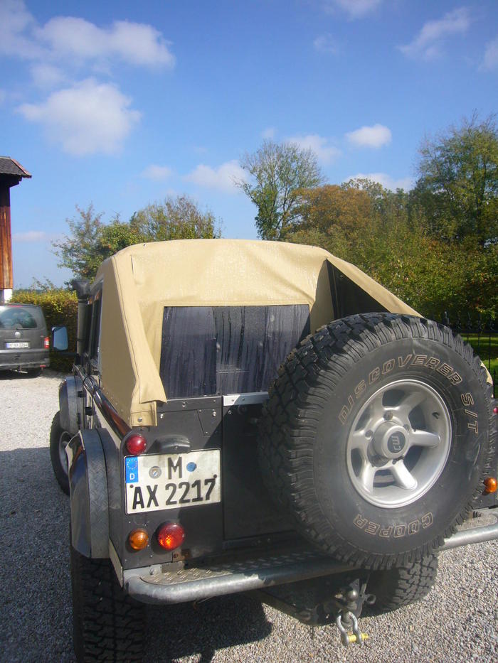

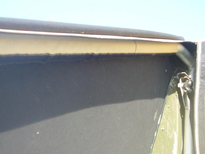

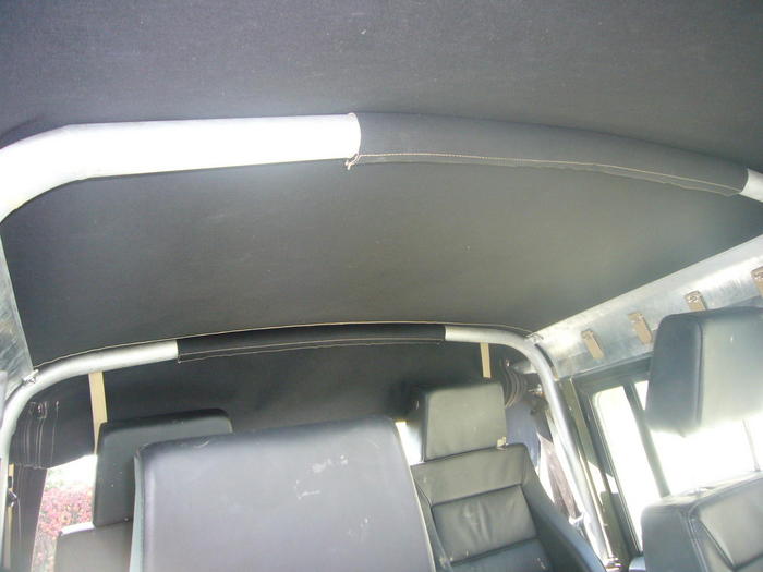

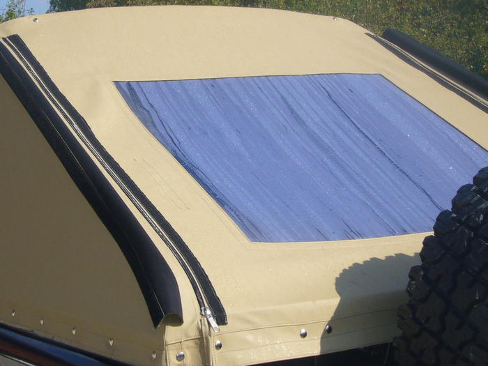

so, jetzt die versprochenen detail- und funktionsbilder:
Die Reißverschlüsse unter den Abdeckungen:
Die Fume Curtain / Windschott Funktion:
Die Pick up Funktion (2 Ansichten):

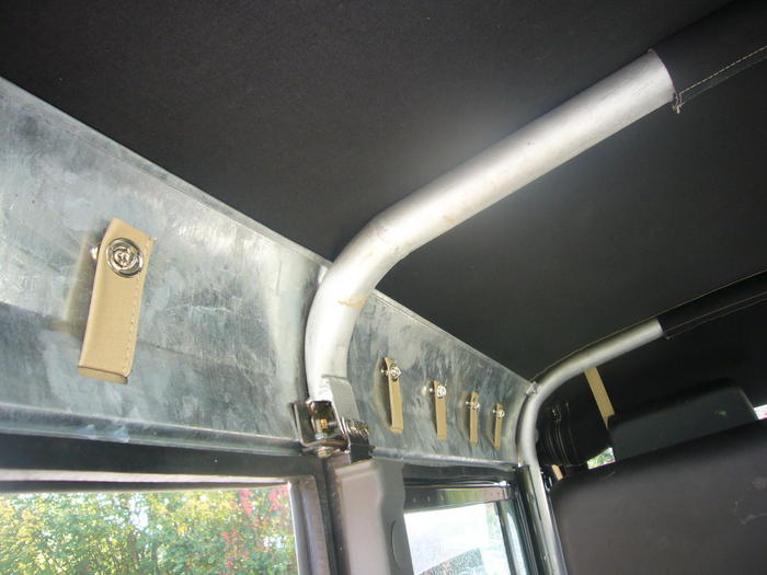

Die "windsichere" Sicherung des VErdecks an den Spriegeln (hier Seitenteil):
Befestigungsdetails innen:
Spriegel-Verdeckverbindung gegen Flattern:
Befestigung Verdeck-Türoberteil (Besonderheit Drehverschluß statt Plastikhaken)
Vorderer und hinterer Verdeckteil aufgerollt und an C-Säulenspriegel fest:
und oben ohne wie schon auf dem summit zu sehen:

BeitragVerfasst am: 07.10.2007 13:14:35    Titel:
...schaut ziemlich durchdacht und perfekt verarbeit aus!! Respekt Respekt
lediglich an dieser stelle hätt ich bedenken ob sich die laschen nicht mit der zeit an der scharfen blechkante durchscheuern!? Unsicher
wird ja doch ziemlich arbeiten das dach!? Unsicher

BeitragVerfasst am: 07.10.2007 13:17:13    Titel:
ist ja im original auch so gelöst - mache mir da (noch) keine sorgen, sollten dennoch probleme auftreten (dach arbeitet durch die spriegel-berdeckverbindungen deutlich weniger als eine original lr plane) kann man die enfach ersetzen und durch anderes material ersetzen.

hab mit unendlich vielen vorehr gesprochen, bevor ich jemanden gefunden hatte, der meine ideen nicht nur verstanden sondern mit lust und tollen details in die tat umgesetzt hat. die meisten vorher hatten entweder schon keine lust am defender oder die anderen hatten keine phantasie
