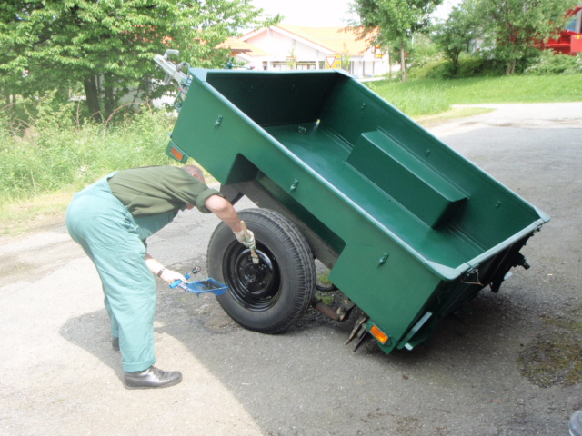

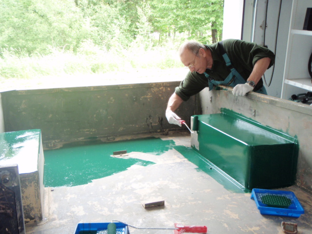

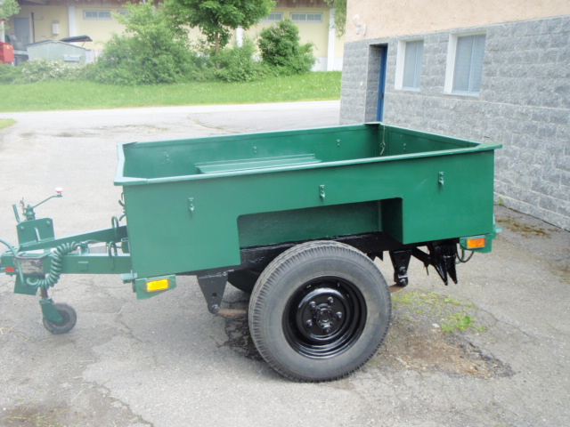

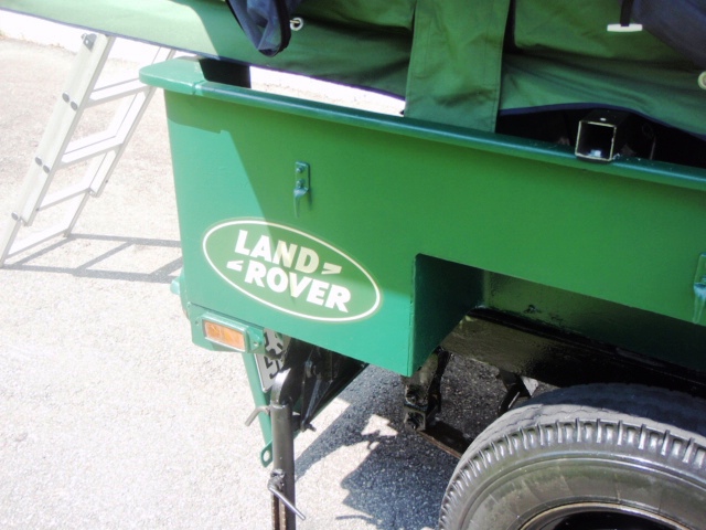

BeitragVerfasst am: 06.06.2008 12:10:59    Titel:
endlich gestern zeit gefunden um den sankey etwas neue farbe zu geben.
 Dateigröße:  141.33 KB
 Angeschaut:  19282 mal
 Dateigröße:  142.92 KB
 Dateigröße:  161.03 KB
 Dateigröße:  146.99 KB
 Dateigröße:  145.27 KB

BeitragVerfasst am: 06.06.2008 17:47:53    Titel:
Sieht gut aus... Love it
Was sind denn das fuer Reifen?
...und hat diesen Thread vor 6853 Tagen gestartet!
BeitragVerfasst am: 06.06.2008 18:11:32    Titel:
6.50er org bereif.

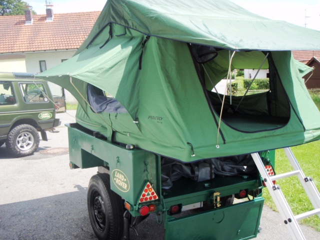

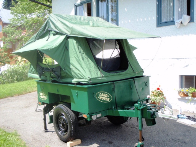

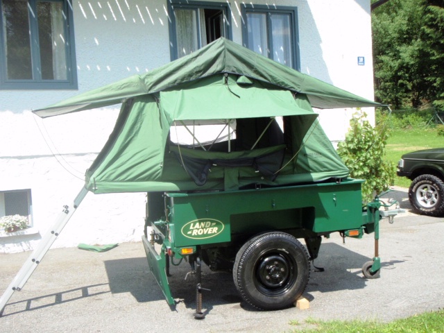

BeitragVerfasst am: 20.06.2008 11:45:14    Titel:
Nee, oder? so endlich fertig, na fast zumindest Supi
geplant ist noch ein "abschließbarer Kofferraum" und eine KüchenZeile Smile
 Dateigröße:  125.62 KB
 Angeschaut:  19076 mal
 Dateigröße:  127.11 KB
 Dateigröße:  133.65 KB
 Dateigröße:  135.67 KB
