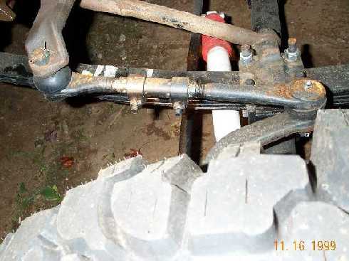

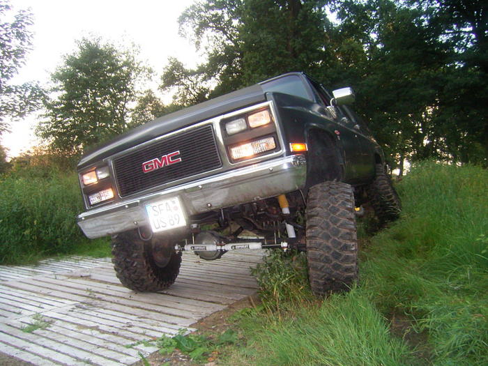

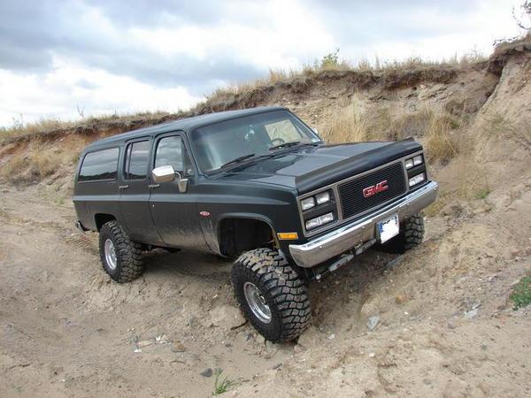

Wie woanders schon erwähnt läuft die Kiste und fährt auch . Und das gar nicht mal sooo schlecht . Grins Der Lenkeinschlag nach rechts war anfangs deutlich kleiner als nach links , das ist nun auch behoben . Es scheint recht typisch für geliftete K5/10/20/30 zu sein , daß nach Einbau des Liftkits der Lenkeinschlag nach rechts arg eingeschränkt ist , trotz Einbau des gekröpften Steering Arms . Der Drag Link verläuft danach trotzdem nicht mehr horizontal , und daraus ergibt sich dieses Prob . Hab hier mal ein Bild (geklaut bei CK5.com) :
Es war aber nicht nur der verkleinerte Lenkeinschlag und der damit verbundene riesige Wendekreis rechtsrum , sondern auch ein komisches Fahrverhalten in Rechtskurven ... irgendwie recht schwammig . Der Drag Link ist wie bei den meisten Fahrzeugen einstellbar , ich hab ihn ein wenig auseinandergedreht . Wichtig ist , das gesunde Mittelmaß zu finden , denn sonst verkleinert man natürlich den Lenkeinschlag nach links . Habs aber relativ gut getroffen (nach unzähligen Versuchen) , nun lenkt er in beide Richtungen soweit ein , daß die Anschlagschrauben an den Achsschenkeln jeweils nur knapp 2-3 mm vorm Anschlag bleiben . Damit kann ich leben , wendig und trialtauglich wird die Hütte eh nicht ... soll er ja auch gar nicht . Über kurz oder lang werde ich aber nixdestotrotz auf Crossover-Steering umbauen .
Desweiteren stört mich das etwas steife Fahrwerk . Völlig klar , daß ein reines Blattfederfahrwerk nicht verschränkt wie ein Schraubengefedertes . Aber ich war es halt noch gewohnt , mit dem alten Fahrwerk incl. der ausgelutschten Gummibuchsen rumzucruisen . Nun sind aber überall neue Polybuchsen drin . Ohne Stabi ging es ja noch ein wenig , aber das ist nur was fürs Gelände . Auf der Straße fährt es sich , zumindest mit dem Lift , nicht so toll . Mit Stabi ist es kein Thema mehr , es fährt sich auf der Straße traumhaft , Bodenwellen oder Schlaglöcher , Bahnübergänge oder Bordsteinkanten werden einfach glattgebügelt , alles völlig geräuschlos . Bin schwer begeistert . Ohne Stabi natürlich auch , aber etwas schneller gefahrene Kurven führen zu abenteuerlicher Seitenneigung und Links-Rechts-Kombinationen führen zu sofortiger Seekrankheit . Ne trennbare Lösung ist mir noch nicht eingefallen , daran tüftel ich aber noch .

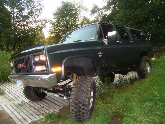

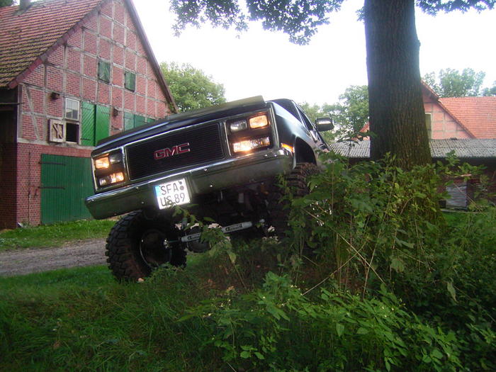

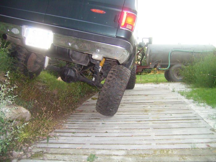

Verschränken mit Stabi ist also nicht unbedingt seine Stärke ... war aber von vornherein klar . Hab ein wenig rumgespielt , um das mal zu testen :
Das ist natürlich noch nicht das Maximum , es sind mehr oder weniger zufällige Foddos .

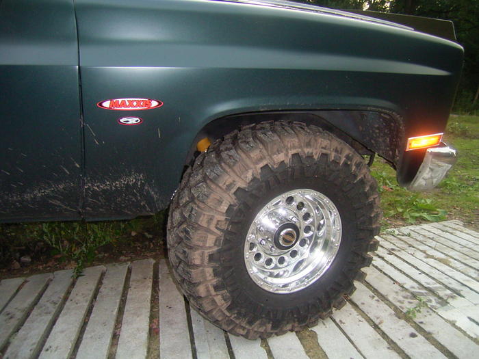

Die Reifen sind geil !! Ich fahr sie bis jetzt mit sehr hohem Druck (2,5 bar) . Auf normalen Straßen hört man sie natürlich , das Abrollgeräusch ist allgegenwärtig , aber nicht übermäßig laut . Auf weichem Untergrund haben sie brutale Traktion , sie setzen sich kaum zu und wenn , dann reicht ein Tritt aufs Gas und sie sind wieder frei . Für Sand sind sie absolut nicht zu empfehlen , da gehts nur nach unten statt nach vorn . Ich hatte an kleinen Hängen wirklich zu kämpfen , während normale PKW ganz locker hochgefahren sind . Ob es nun am hohen Druck oder wirklich am Profil liegt , weiß wohl nur der Wind . Aber vom Gefühl her wärs auch mit weniger Druck kaum besser gewesen .
Die Achsen sind mit den jetzigen 37ern und 3,73:1 deutlich zu lang . Für Langstrecke okay , Reisegeschwindigkeiten von 110-120 km/h sind sehr angenehm und die Drehzahl liegt dann bei ca. 1800 U/min . Aber wehe , es kommt ne Steigung oder man möchte mal anständig beschleunigen ... Naja , irgendwas is ja immer . Dafür liegt der Verbrauch in einem sehr erfreulichen Bereich .
Nach dem Umbau bin ich jetzt ca. 2000 km gefahren , das meiste auf der Straße . Das ist natürlich nix , aber es reicht für ne erste Einschätzung .

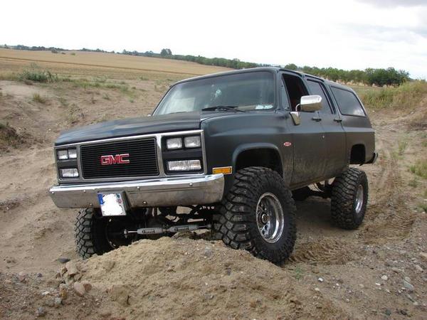

Also , das Fahrwerk an sich ist sehr angenehm zu fahren . Nicht zu weich und nicht zu hart , die Lenkung ist durch die beiden Lenkungsdämpfer deutlich straffer geworden , aber die Reifen in Verbindung mit dem 30er Lenkrad sind gewöhnungsbedürftig . Ist aber halb so wild , nur eben anders als vorher . Die Bremse packt nun dank neuer Bremssättel , neuer Radbremszylinder , neuer Beläge und Stahlflexleitungen anständig zu . Insgesamt ist das Fahrverhalten sehr gutmütig .
Fazit : Der Umbau hat sich gelohnt ! Es ist zwar noch längst nicht alles so , wie ich es gern hätte , aber das Grobe steht .

So , der Papa war ein wenig testen ... der steife Stabi an der Vorderachse gefiel mir ja nu ma überhaupt nicht . Nun sind Achsseitig wieder die schlabberigen Gummibuchsen drin ... und siehe da , is deutlich besser ! YES
Ohne Stabi geht einiges mehr , aber er soll erstmal drinbleiben . Nützt ja nix , die Hütte wird ja nunmal auch auf der Straße bewegt .

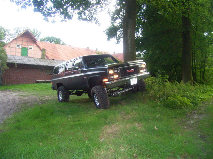

Der Rahmen arbeitet heftigst unter der Karosse , die Spaltmaße sind teilweise echt krass , wenn man in der Verschränkung die linke Seite mit der rechten vergleicht . Man sieht es auch gut an den Stoßstangen . Aber solange hinterher wieder alles gerade is stört's mich nich ... Ätsch
Vorn ist soweit alles prima , nur die hinteren Ecken der Kotflügel werd ich noch ein wenig bearbeiten , um etwas mehr Raum für die Reifen zu schaffen .

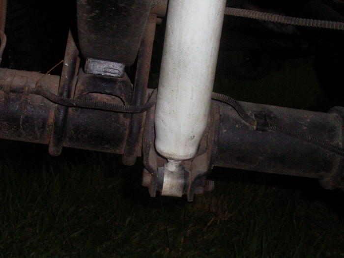

Hinten muß ich die achsseitige Aufnahme der Stoßdämpfer noch etwas umbauen , denn wenn die Achse sehr schräg unterm Auto steht , dann berühren die Stoßdämpfer die Aufnahme .

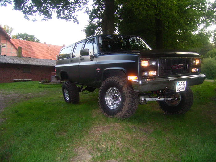

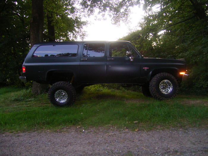

37er können auch winzig wirken ...
Ansonsten bin ich recht zufrieden mit der Geschichte . Für ein reines Blattfederfahrwerk mit steifen Polybuchsen ist das okay für mich .
