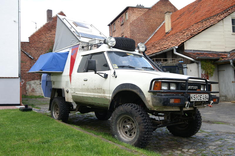

hast auch ein bild von aussen?? speziell diese seite... Wie gros ist die liegefläche...

Hatte ich ganz übersehen, sorry!
Liegefläche hatte 125x230.
Hier ein Bild von außen:
Ach ja, ich verschraube persönlich meist mit Einschlagmuttern in der Bodenplatte, auch bei Möbelmodulen untereinander.
Aber Airlineschienen sind auch eine feine Sache und recht flexibel bei eventuellen Änderungen.
Starrachse, was sonst!

@Steppenwolf (sehe das Bild oben erst jetzt): Geniale Raumnutzung. Das Auto gefällt mir. Wie bekommst Du die Klappe Wetterfest/dicht?

Wie habe ich das wetterfest/dicht bekommen?
Airtex Stoff, versiegelte Nähte, an der Klappe umlaufend Dichtung. Wie soll ich das erklären?
War auf Anhieb dicht.
