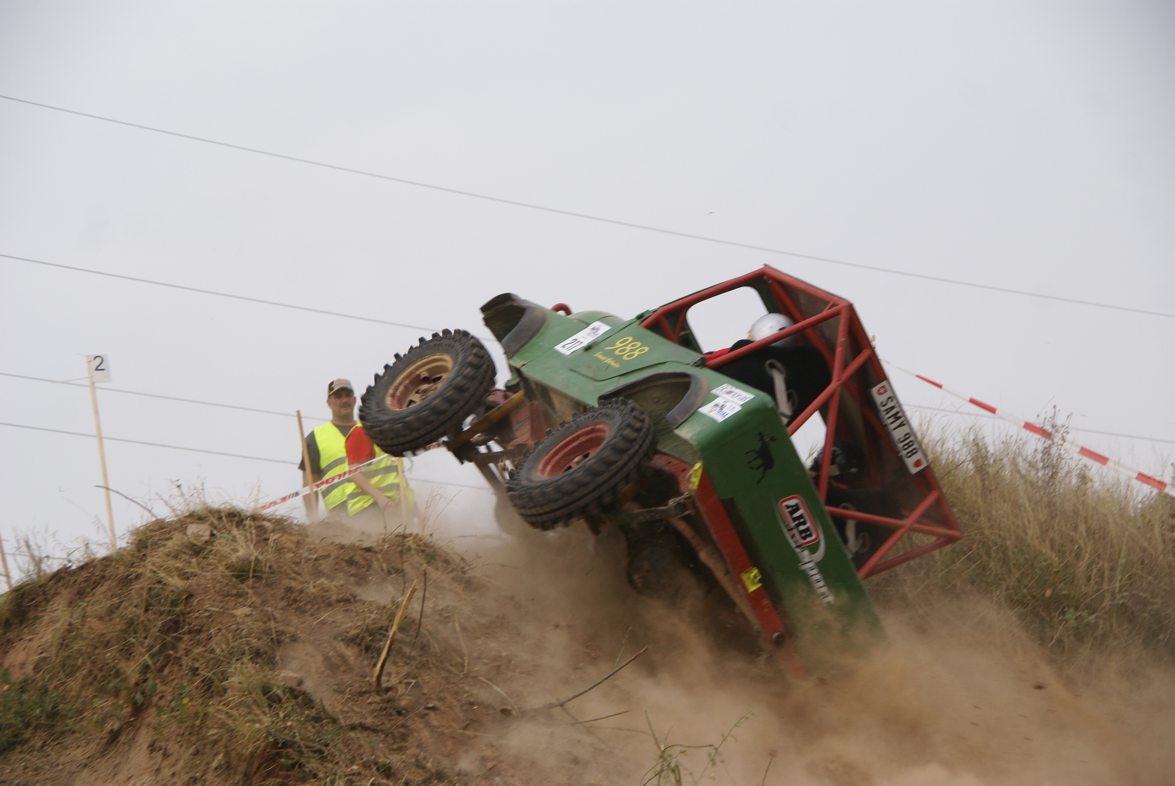

Bravo! Sah schon ziemlich aus wie n umkipper, aber wohl richtig und richtig schnell reagiert YES

BeitragVerfasst am: 05.08.2009 20:53:48    Titel: VOLLGAS das Allheilmittel
Ja, wenn nichts mehr hilft, dann hilft fast immer Vollgas :-)

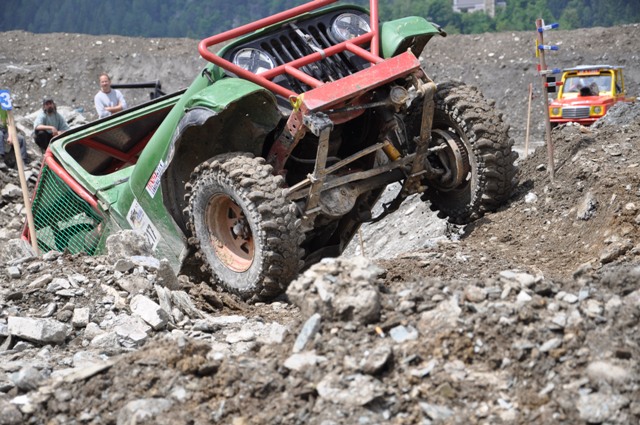

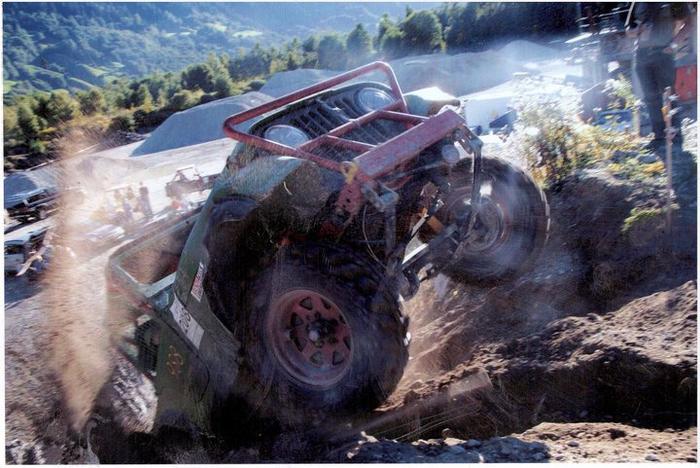

Muss man sich angewöhnen, damit man richtig reagiert, wenn der tote Punkt überschritten ist. Wichtig ist einfach, dass die Sperren schon drin sind, sonst nützt alles Gasgeben nichts mehr... Supi Supi Supi und dann siehts aus wie auf dem ersten Foto der Geschichte.
Old Man Emu Fahrwerk mit 73cm Verschränkung, 2 ARB-Sperren, 4.2L Motor mit Einspritzanlage vom 4L XJ, Käfig Marke Eigenbau, Bootstank im Kofferraum, 2 Sabelt Vollschalensitze mit Sabelt Hosenträgergurten, Silverstone X-Treme reifen, etc.,etc...

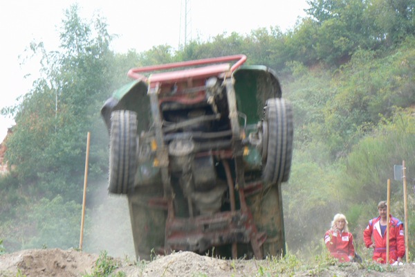

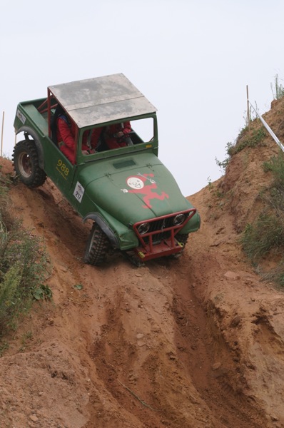

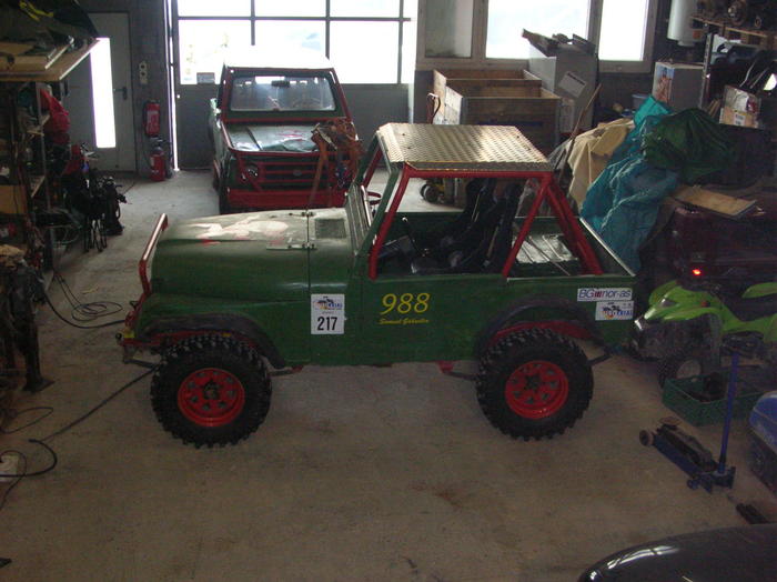

BeitragVerfasst am: 09.09.2009 21:37:55    Titel: EM 09 Deutschland Eisenberg
15. Rang mit einem Hinleger vor dem 2. Tor.
ganz zu frieden, hat spass gemacht, war hammergeil ausgesteckt !
Danke den Kurpfälzern ;-)

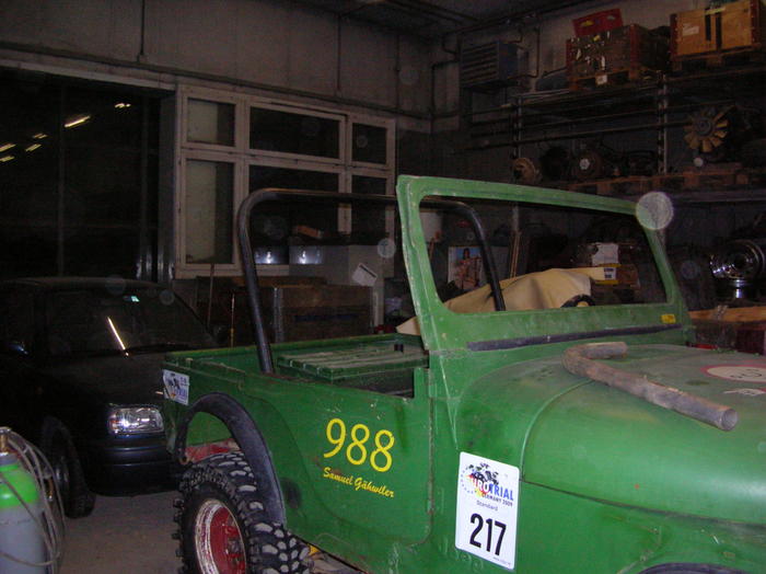

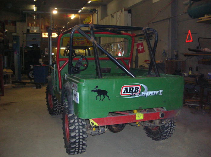

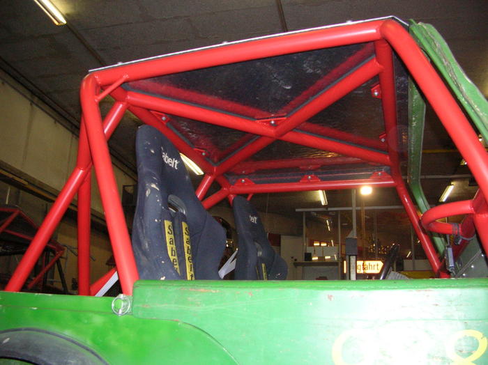

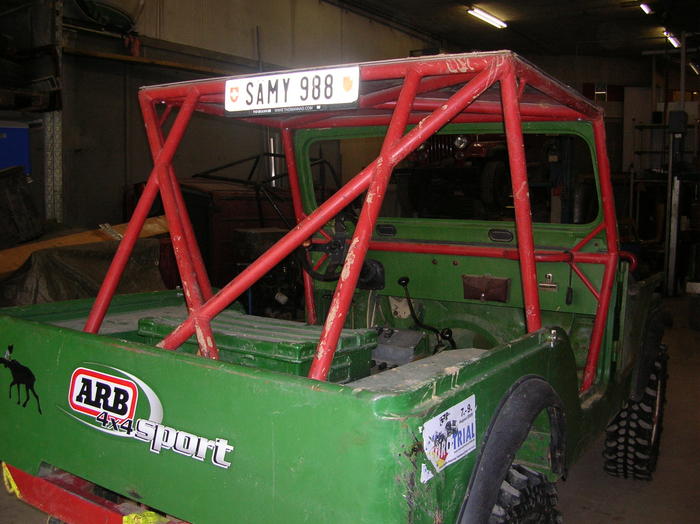

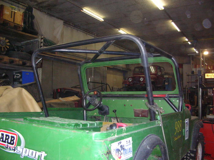

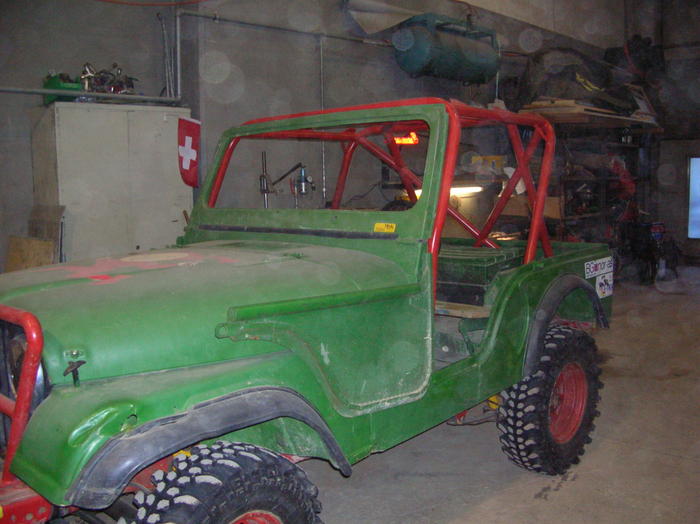

BeitragVerfasst am: 11.04.2010 16:05:30    Titel: Neuer Überrollkäfig
Das Euro-Reglement besagt, dass nun der B-Bügle aus einem Stück gebogen sein muss und in absehbarer Zeit gilt dies auch für den A-Bügel.
Tia, sonst wärs mir ja noch langeweilig geworden im Winter Ätsch
Danke an dieser Stella an all die Möchtegernschweisser, denen wir das zu verdanken haben Wut Wut Wut
Egal, der neue Käfig gefällt mir wenigstens besser als der alte Smile Smile

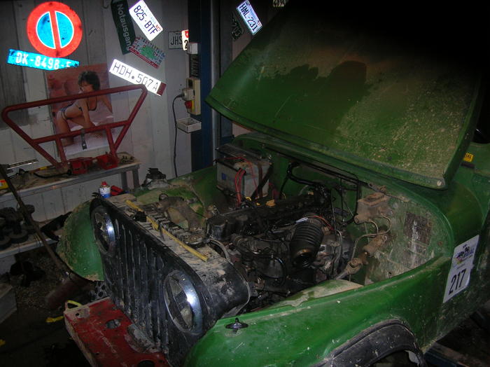

BeitragVerfasst am: 09.05.2010 23:03:52    Titel: Neuer Motor
Und es geht weiter im Text...

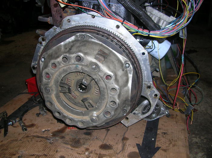

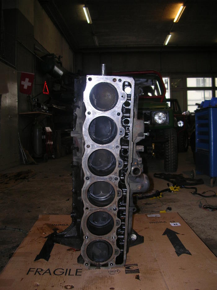

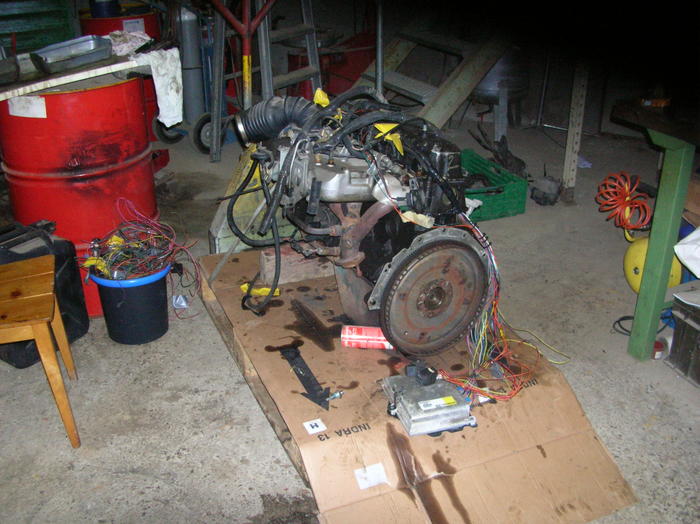

Am ersten FSG Lauf in Auenstein (CH) hat mir die Richtverfahren II Sektion happige 100 Strafpunkte eingeschenkt, da es ganz einfach an Leistung unter der Motorhaube gefehlt hat. Am darauf folgenden Lauf in Tschengla (A) ging dem Motor definitiv der Atem aus...
Da man manchmal zum Glück gezwungen werden muss habe ich mich darauf an die seit langem geplante Arbeit eines neuen Motors gemacht.
Aus dem Rumpf eines 4.2 Liter CJ Motors und dem Kopf, der Nockenwelle und der Einspritzanlage eines 4.0L Cherokee. habe ich also eine 4.2 Liter einspritzer Maschine gebaut. Das geht nach Euroreglement als Motortuning durch und bringt erst noch 0.2 Liter mehr Hubraum und mehr Drehmoment als der 4 Liter hat.
Allerdings gilt es ein paar kleine Herausforderungen zu bewältigen, z.B. wo kommt der Kurbelwellensensor hin am CJ Rumpf, oder wie bekommt man den Kabelbaum aus dem XJ heraus (herrje, ich habe schon viele Meter Kabel gsehen, aber das übertrifft alles !!).
Die Herausfoderungen sind gemeistert und die Probefahrt hat ein langes, breites lächeln in meinem Gesicht und 2 schwarze Striche auf dem Asphalt hinterlassen Smile Smile Smile
Die Bilder zum Motor folgen in Kürze.
Freue mich afs Gelände !!

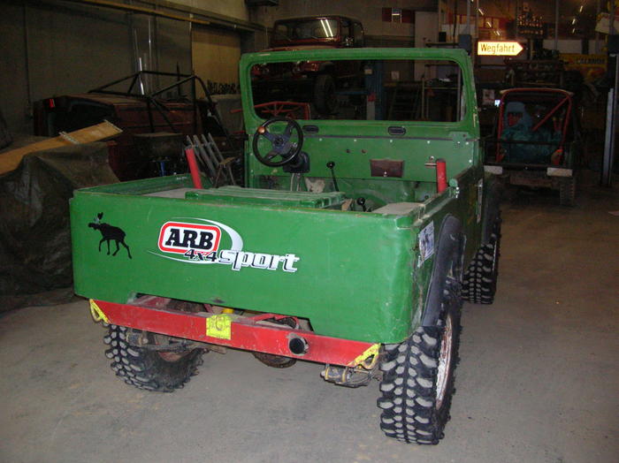

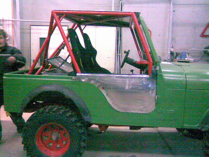

BeitragVerfasst am: 09.05.2010 23:50:20    Titel:
Sind die Türen ein Eigenbau ?
Wer mit dem Teufel essen will, braucht einen langen Löffel
Sogar ein Tritt in den Hintern bringt dich nach vorn
SämyCH
Wohnort: Schweiz
...und hat diesen Thread vor 6696 Tagen gestartet!
1. Jeep CJ5
2. Sprinter 312D
3. Mercedes C200K
BeitragVerfasst am: 10.05.2010 21:43:12    Titel: Türen
Ja, die Türen sind Eigenbau bis auf die Scharniere, die hab ich an der alten abgeschnitten

BeitragVerfasst am: 11.05.2010 23:17:25    Titel: Bilder vom neuen Motor
So, wie versprochen die Bilder vom neuen Motor

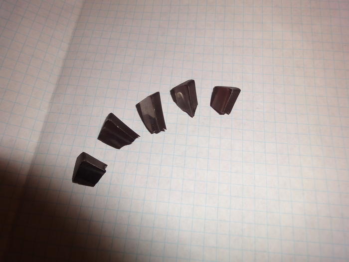

BeitragVerfasst am: 21.03.2011 23:05:47    Titel: Motor zerstört Vorderachse
Hallo mal wieder !
Die Saisonvorbereitungen laufen auf hochtouren.
Um dem Kreuzgelenksterben entgegen zu wirken, habe ich in Übersee stärkere Wellen bestellt für die Vorderachse.
Beim Ölwechsel an eben dieser sind dann leider auch Zahnteile im Ölbecken gelandet, was natürlich nicht ideal ist, sind doch die neuen Wellen bereits unterwegs...
Gruss und eine tolle Saison !
