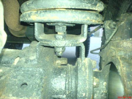

hinten einfach spacer aus kunstoff oder alu drunter und für vorne gibt 42mm spacer wo der dämpfer mit hochwandert könnte dir wenn du willst davon auch nen bild machen...

das bild währe nett

Landy110hcpu
Wohnort: Marsberg
1. Landy 110,
2. ttrs
3. crafter 4motion
4. Passat 4motion
5. MAN
BeitragVerfasst am: 20.02.2008 17:49:01    Titel:
so hier mal bild ist schon etwas dunkel hier...
 Dateigröße:  27.71 KB
 Angeschaut:  3188 mal
Disco-GM-551
Halogenjunkie
1. BMW E83 X3 35D
BeitragVerfasst am: 20.02.2008 18:37:31    Titel:
Ist doch im Prinzip nur ein Federteller mit einem U-Eisen drunter oder in der Art.
