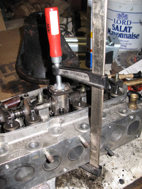

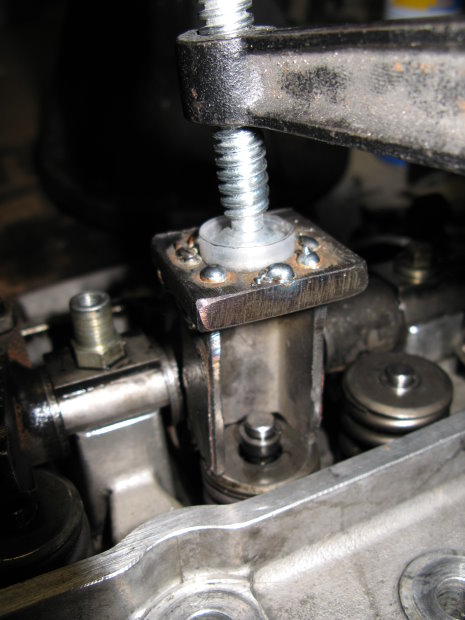

hier habe ich mir ein demontagewerkzeug gebaut.
einfach aber es funktioniert.
mit der zwinge wird die feder heruntergedrückt um die halbmondförmigen keile zu demontieren. danach ventilfeder runter und das ventil kann entnommen werden.

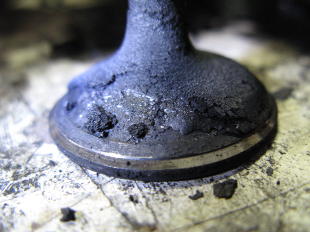

ein ventil hatte sehr starke ablagerungen.
ich habe es gereinigt.

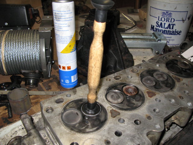

schleifpaste wird auf den ventilsitz gestrichen.
....und mit dem minipümpel eingeschliffen.

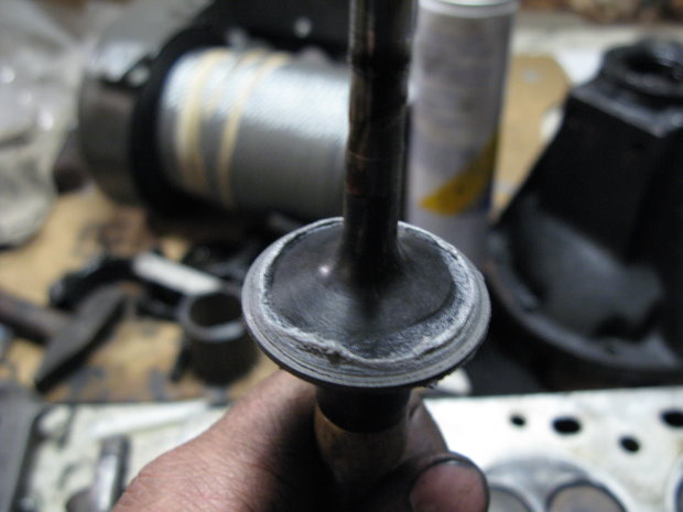

ein fertig neu eingeschliffenes ventil. nur noch alles sehr sauber machen und die ventilschaftdichtung ersetzen. dann ein wenig öl auf den ventilschaft, neue federn rein und die keile mit dem montagewerkzeug wieder reinfummeln.
