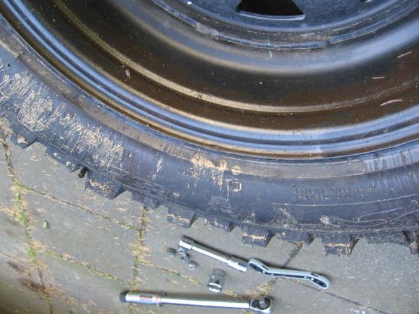

Das das Profil so "gestückelt" ist, ist wirklich etwas seltsam.
Ist eben ein günstiger runderneuerter Reifen...
Fazit zu den Reifen
Nachdem wir den Reifen gestern auf dem Weg zum und im "Böser-Wolf-Offroadpark" ausgiebig testen konnten hier mein Fazit.
Die Reifen laufen auf der Strasse erstaunlich gut.
Folgen nur etwas den Spurrillen...das hängt aber wohl eher an der breiteren Auflagefläche.
Und er hat minimal lautere Laufgeräusche im Vergleich zum General Grabber AT² was aber noch nicht unangenehm ist.
Da ist der Schnorchel lauter. Supi
Die Gummimischung ist recht weich und auf der Anfahrt hatten wir Dauerregen und keine Probleme mit der Bodenhaftung.
Im Gelände sind die Teile der Hammer ... die "fressen" sich überall durch.
Wir sind gestern schlammige schmierige Steigungen gefahren die ich nie mit den AT gefahren wäre.
Eigentlich wollte ich die gestern auch nicht fahren ... aber der Jimny wollte. Hau mich, ich bin der Frühling
Also für das Geld bin ich bisher rundum zufrieden. Respekt

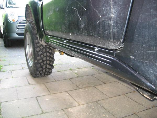

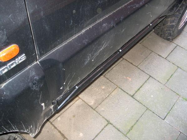

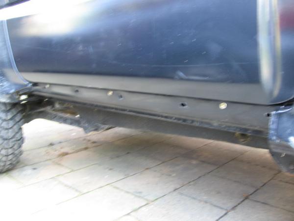

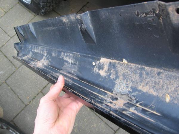

Projekt Schwellerleisten
Nachdem ich mir die Schwellerleisten schon zweimal an einem Sandhügel abgefahren habe und die Kunststoffhalterungen ziemlich zerbröselt waren hab ich mich heute mal um eine anständige Befestigung gekümmert.
Nachdem der Bodylift jetzt drin ist, sollten die Teile eigentlich keinen Bodenkontakt mehr haben.
Ich habe lange überlegt ob ich die Halterungen noch inmal ankleben soll, aber ich hab es mir etwas einfacher gemacht.

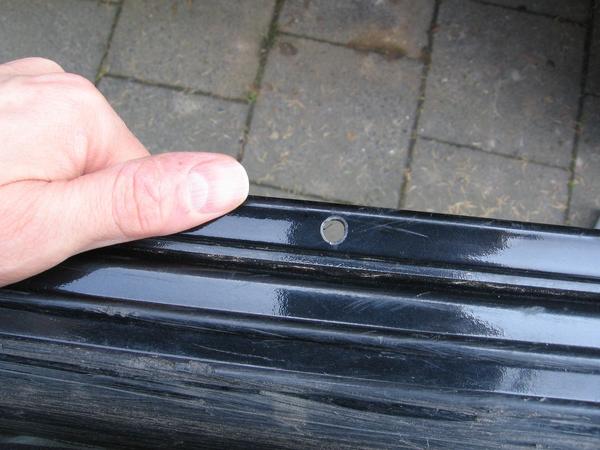

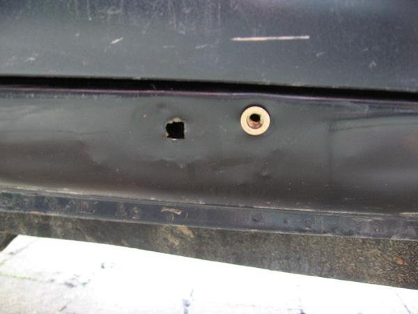

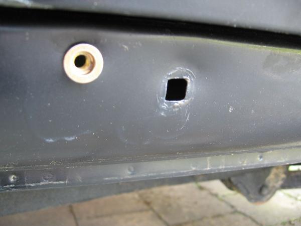

Die Lösung des Problems lautet : Einnietmutter! Ja
Hier sind normalerweise 4-5 Haltewinkel aus Kunststoff.
Die brechen aber bei der kleinsten Berührung direkt weg. Supi
Ich hab einfach Löcher in den Schweller gebohrt und je 3 Stück M6-Einnietmutter reingesetzt.
Die Gesamtansicht ist leider unscharf, aber man kann erkennen wo die Teile sitzen.
Dazu noch jeweils ein passendes Loch in die Schwellerverkleidung.
So ist das ganze dann wieder montiert.
Ich werde die Schrauben noch gegen Inbus-Linsenkopfschrauben tauschen...da ist der Kopf nicht so hoch.
Hatte nur leider keine mehr in der Länge da.
Die Nebelscheinwerfer sind auch montiert.
Jetzt sieht er nicht mehr ganz so zerstückelt aus. Ja
Könnte nur mal geputzt werden. rotfl
Die Zange und die Einnietmutter hat mir übrigens Steffis Daihatsu-Werkstatt mitgegeben.
Einfach so ... ich weis schon warum ich die Werkstatt mag.
Einen neuen Haltewinkel am Rahmen für die Stoßstange und den Rammbügel schweißt er mir auch anständig dran.
Dann kann ich endlich vorne den offenen Teil mit einem Blech oder dergleichen abdecken.
Dann hat auch der Tüv nix mehr zu meckern. Ja

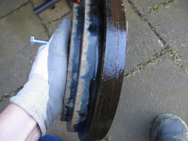

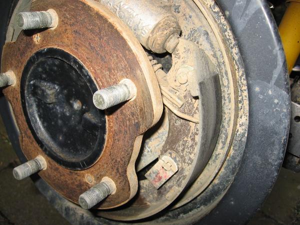

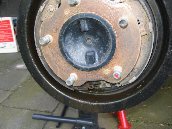

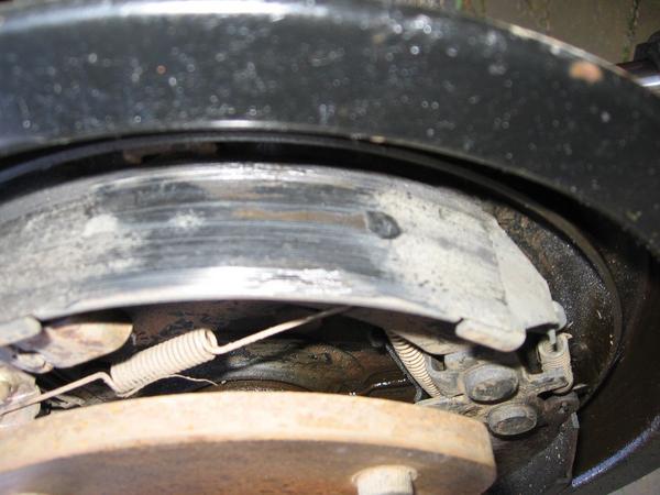

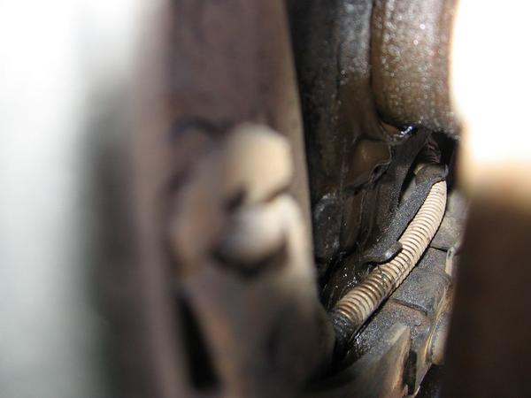

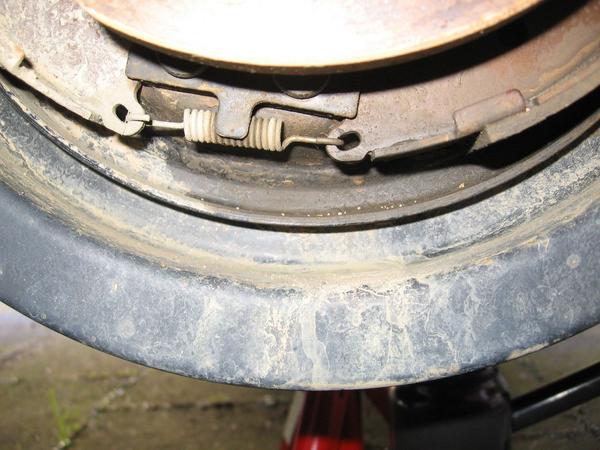

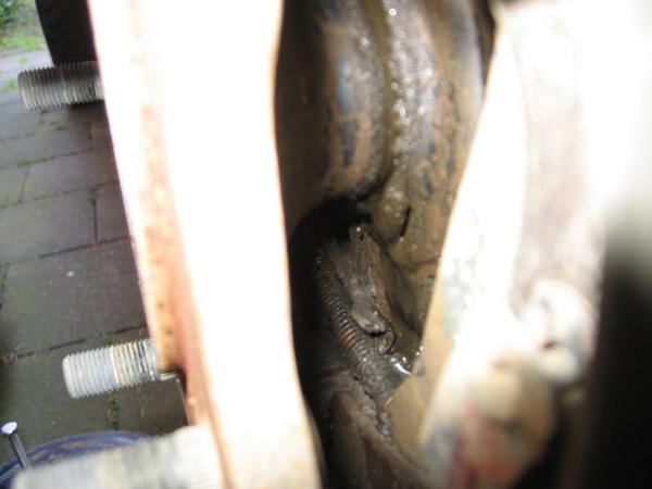

Projekt Bremsbelagwechsel ... und was da noch so zu tun ist
Eigentlich wollte ich heute nur die hinteren Bremsbeläge wechseln .... eigentlich. Supi
Die Bremsbeläge sehen nämlich so aus.

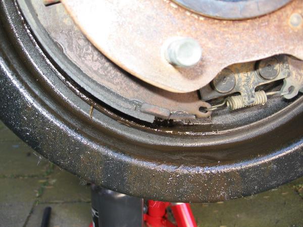

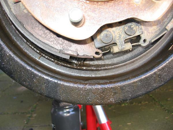

Dabei wollte ich dann gleichzeitig mal nach dem Spiel in den Radlagern schauen ... das hat sich gerade erledigt. Wut
Rechte Seite...
Links sieht es etwas besser aus. Supi
Der letze Geländeeinsatz hat den Radlagern/Simmerringen wohl den Rest gegeben.
Aber nach 75TKm sehe ich das als noch normalen Verschleiß an. Winke Winke
Da ich nächste Woche wahrscheinlich unterwegs bin werde ich den Jimny heute oder morgen mal in die Werkstatt bringen.
Das wird nicht billig... Vertrau mir

Der Jimny fährt wieder ... und ich bin 500€ ärmer. Unsicher
Hab direkt die ausgeschlagenen Querlenkerköpfe tauschen und die Spur einstellen lassen.
Neue Stoßstangenhaltepunkte hab ich mir auch anschweissen lassen...die alten waren hinüber. Hau mich, ich bin der Frühling

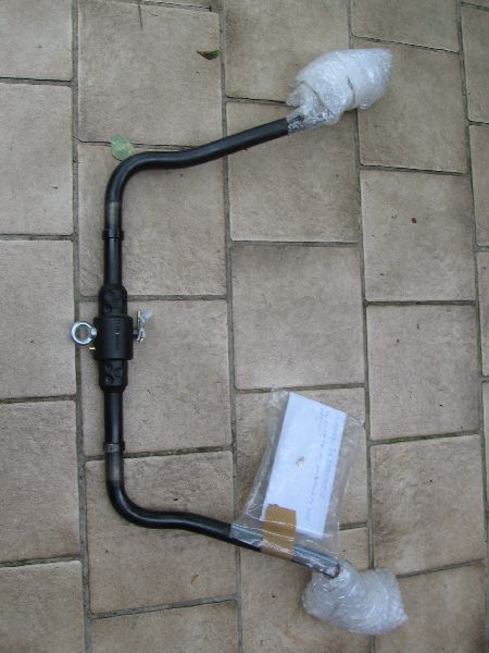

BeitragVerfasst am: 28.07.2009 11:27:31    Titel:

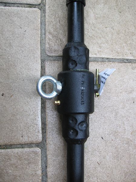

Ich hab mir dann noch eine Kleinigkeit für den Jimny gegönnt. YES
Leicht modifizierter Jimny Diesel: OME-Fahrwerk , Excenterbuchsen, 50mm Bodylift, 235/85R16 Federal Couragia auf 7x16 Vitarafelgen, 60mm Spurverbreiterung, Kürzere Differenziale, Automatische Sperre hinten, Scheibenbremsen hinten, Stabitrenner, Stahlflexbremsleitungen etc etc etc
BeitragVerfasst am: 28.07.2009 21:21:48    Titel:
Das ist ja mal genial! Besser gelöst als mit den aushängbaren Gestänge gefriemel.
