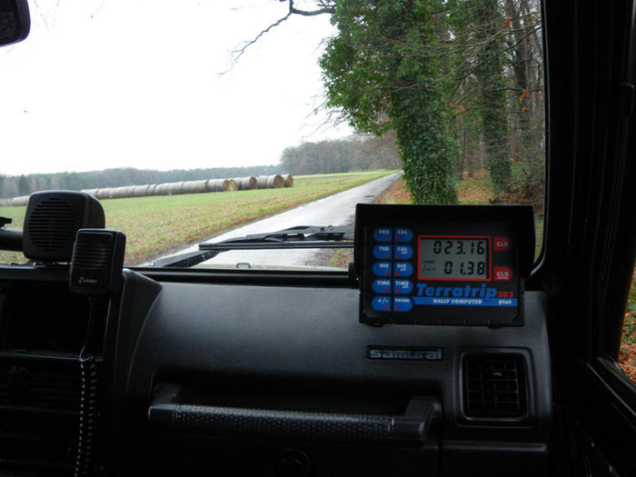

BeitragVerfasst am: 10.12.2009 12:59:18    Titel:

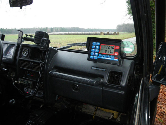

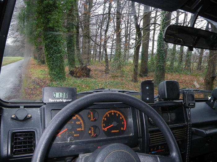

Tripmaster 303 Plus mit Zusatzdisplay für den Fahrer und magnetischem Induktivgeber vorne rechts an der Radnabe.
Gruß Stefan Zwinker

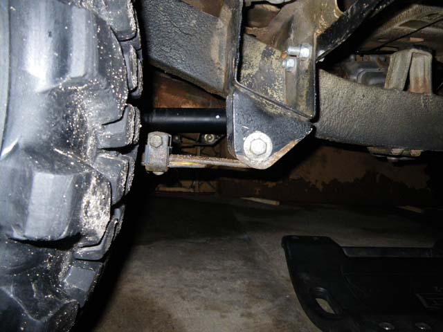

Nach zwei Jahren mit originalen Achsanschlägen sehen die hinteren OME Federn jetzt so aus:
Außerdem steht die Kiste auf der Beifahrerseite wesentlich tiefer als auf der Fahrerseite.

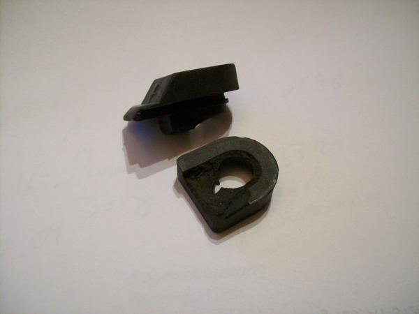

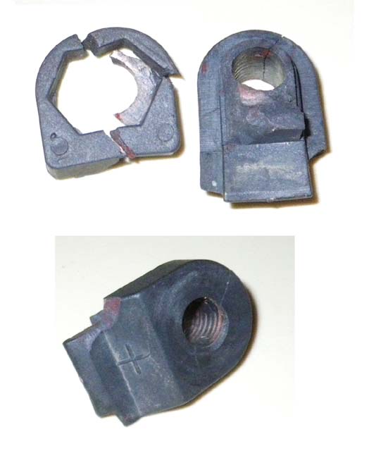

Das Kunststoffteil zur Schraubenführung und Isolierung eines Kabelanschlusses am kleinen Gehäuseteil des Motors an meiner Horn Alpha Fast Winde ist mir entgegengebröselt als ich den Motor abgenommen habe:
Das Ersatzteil von Horn kam dann so an:
Gruß Stefan

Ist aber bekannt das z.B. TM Federn durchsacken oder brechen wenn die Achsanschläge nicht tiefergesetzt werden.
Bei OME ist das anscheinend auch nicht anderst.

Bei jeder Blattfeder, die den Anschlag nicht vor der Negativbiegung hat, ist das so... Winke Winke
