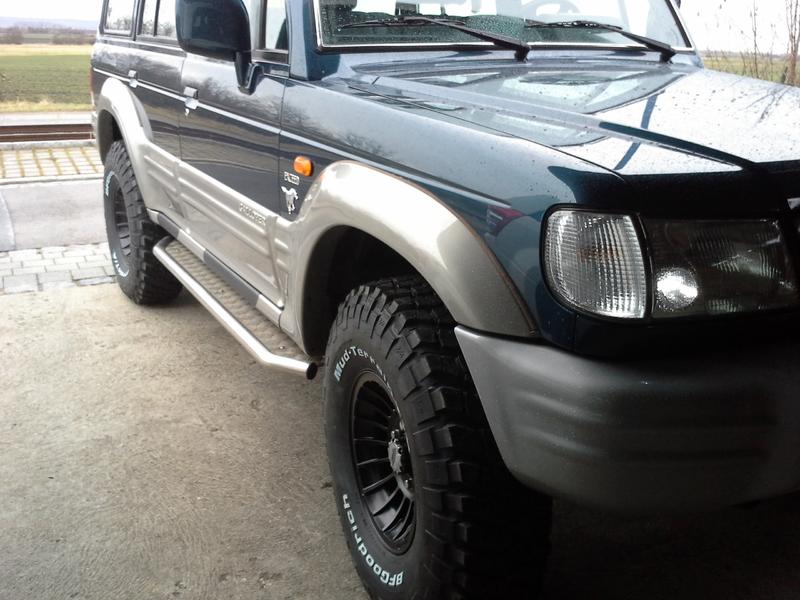

BeitragVerfasst am: 09.02.2014 10:03:30    Titel:
so etz ist es soweit, man muss auch mal warten können....
Die 33er sin da. Und es geht sich besser aus als ich gedacht hab. Tacho noch angleichen, Stoßfängerecken kürzen
und alles ist gut Supi
Lichtleins müssen auch noch, aber dann passt er für das was ich ihn brauche...
Die nachgearbeiteten Radmuttern passen auch bestens, gut wenn man ne Drehbank hat Ätsch

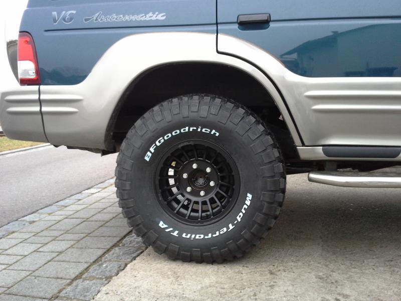

BeitragVerfasst am: 09.02.2014 10:22:44    Titel:
zuvor war das nicht so stimmig mit den 31ern

BeitragVerfasst am: 09.02.2014 10:23:25    Titel:
Moin
Alter Falter! YES
Das sieht gut aus.
Möchtst du ihn noch höherlegen oder hast du schon etwas nachgebessert?
Wenn du die Räder eingetragen hast, meld dich mal, dann hatt man mal wieder eine Referenz für den TÜV,
wenn man selbst mal umrüsten möchte.
Wie verhällt sich der Automat?
Schaltet er immer noch gut oder ist er etwas von der neuen Übersetzung verwirrt?
Gruß Mario

BeitragVerfasst am: 09.02.2014 10:28:06    Titel:
Ich kann nur noch nen Bodylift einbauen,
hinten ist er ca.60 mm höher und vorn gute 40mm, oder etwas mehr, ich hab da mit den Anschlägen noch etwas
gezaubert, dann kann man mehr als nur die ca. 1,5 cm wegschneiden ohne dass er bockig wird.
Mit den 31ern sieht man deutlicher wieviel er höher ist!

BeitragVerfasst am: 09.02.2014 10:36:31    Titel:
Moin
Ja da sieht man es besser.
Bei Gelegenheit noch ein Foto von weiter weg würde mir noch gefallen. Grins
Achte aber auf die vorderen Gelenkwellen, da kann man ja nix verbessern.
Und wenn du den Knickwinkel noch mehr erhöht hast, plus mehr Masse durch die Räder,
sollte man da ein Auge drauf haben.
Das sie gleich kaputt gehen würde ich auch nicht befürchten, aber eben immer mal daruf achten.

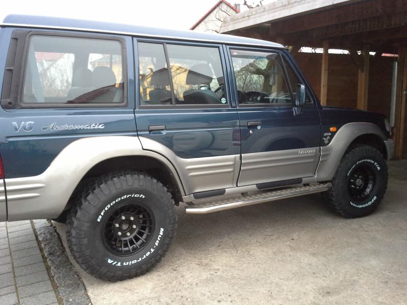

BeitragVerfasst am: 09.02.2014 18:38:40    Titel:
Wie es sich fährt, keine Ahnung!
Wie ET aussieht, klasse! Stimmige Proportionen und macht wat her. YES
Diese Größe wurde ich mir für meinen auch vorstellen können.

BeitragVerfasst am: 09.02.2014 19:35:10    Titel:
Ein Galloper nach passenden Maßen! YES
Jetzt sieht es wenigstens nicht mehr so aus als ob die Karosse die Räder auffrisst.

BeitragVerfasst am: 09.02.2014 20:23:55    Titel:
So is es!
Und fahren tut er sich gut, hab heut noch geschnippelt zum Leidwesen meiner Nachbarn!
Alles freigängig im Gelände und Zappeln tut auch nichts.
Passt mir so!
