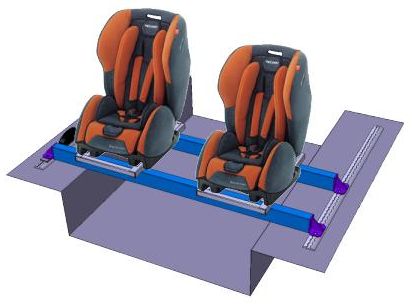

BeitragVerfasst am: 09.12.2009 09:05:21    Titel: Kindersitze hinten im 90er
zur verdeutlichung für die dies interessiert: O lappaloma blanke, i am just a bird in the sky

Tolles CAD-Bild, bist du Architekt?
Allerdings musst du spätestens, wenn die Kinder dem Kindersitzalter entwachsen sind (etwas über 10 Jahre, oder?) hinten doch ne richtige Sitzbank einbauen, also warum nicht der Einfachheit halber gleich ne richtige Sitzbank und die Kindersitze dann einfach per Gurt auf der Sitzbank festgemacht?

BeitragVerfasst am: 09.12.2009 11:06:42    Titel: Re: Kindersitze hinten im 90er
Das dürfte eine der sichersten Lösungen sein die man bauen kann Beide Daumen hoch dafür.
Vorteil: der Sitz kippelt nicht zur Seite wenn das Kind irgendwann Action macht Smile

BeitragVerfasst am: 09.12.2009 11:18:57    Titel:
sowas ähnliches!! Ja
diese variante geht bis zum alter von 5jahren! Smile
warum ich nicht gleich "richtige" sitze reinbau!? Unsicher
ganz einfach: der platz den ich damit verschwenden würde is mir zu schade im 90er!! Smile
und die "richtigen" sitze schnell ein- und ausbaubar zu machen is ein viel grösserer aufwand!! Nee, oder?
so solls sein!! Smile

mambo hat folgendes geschrieben:
die lösung finde ich echt klasse. hast du evtl. mal nen link zu diesen airlineschienen???
die schienen:
http://www.allsafe-group.com/de/produkte/aj-systemschiene-214
und der sitzadapter: http://www.allsafe-group.com/de/produkte/aj-sitzadapter-213
die preise dort sind aber astronomisch!! Nee, oder?
ich besorg das zeug immer bei der billa (http://www.carmaeleon.de/) Smile

eljot hat folgendes geschrieben:
das vordere rohr wird senkrecht mit 2,4t und nach vorne mit 0,6t belastet!!
Gehe ich Recht mit meiner Annahme:
wenn die vordere Schiene vertikal nach unten mit 24kN belastet wird, wirkt die gleiche Kraft auf die hintere vertikal nach oben?
Ist die Airlineschiene für diese Ausreisskraft ausgelegt?
Den gewählten Profilquerschnitt halte ich für zu groß und zu schwer. Wenn du mittig das vordere Profil nach unten abstützt, kommst du sicherlich mit einem kleineren Widerstandsmoment aus.
Wie gelangen die Kurzen in ihre Sitze? Wer soll sie wie fixieren?
Wenn ich richtig gelesen habe sind Hohlprofile aus S235JR Standardware. Ich meine auch, dass der Werkstoff besser schweißgeeignet ist.
du hast vollkommen recht!! bei der hinteren traverse ziehen 2,4t (auf zwei sitzschienen gleichmässig verteilt)!
der sitzadapter darf auf zug mit 2t belastet werden. sollte also kein problem sein!
völlig korrekt!! ABER ich möchte dort keine stütze haben, da ich dann meine kisten nicht mehr drunter schieben kann!! Ja
hilft nix, da MUSS gewicht rein!! Smile 5kg pro traverse find ich aber okay!
mal schaun, vielleicht gibts ja noch löcher im rohr!? Grins
entweder von allein hinten reinkraxeln und ich von vorne festgeschnallt oder
von vorn mit vorgeklappter rückenlehne von fahrer- und beifahrersitz!!
hab das mal probehalber durchgespielt und das war ergonomisch noch erträglich!! Smile
es wird sicherlich keine alltagslösung! aber für 1-2mal im jahr zum campen und ein paar wochenendausflüge sollts okay sein!! Smile
hätt da jetzt an ein warmgezogenes rechteckprofil nach DIN 59410 in St52 gedacht!? Unsicher Unsicher
du meinst jetzt aber nicht diese ausgehalsten à la gsmix? Unsicher
naja, so runde löcher halt!! Smile
also zum rand hin wo das biegemoment auf null fällt würden sich so hübsche löcher sicher gut machen!! Smile Smile
aber nur wenn ich zeit und lust dazu hab!! Ätsch

...ich möchte dort keine stütze haben, da ich dann meine kisten nicht mehr drunter schieben kann!! Ja
Kann ich nachvollziehen.
Aber eine Kiste kann auch als Stütze wirken, wenn sie denn am Ort ist! Ja
guter gedanke! Smile
als zusätzlich eingebaute sicherheit werd ich das wohl so machen! Smile
aber das "tragwerk" soll auch ohne zusätzliche kisten/streben, etc. sicher halten! Smile
ist wahrscheinlich auch dem tüv-menschen lieber so!! Smile
stell mir grad den eintrag im brief vor: bei verwendung der sitzadapter ist die ordnungsgemäße positionierung der bundeswehr-kisten zu überprüfen! Vertrau mir rotfl
