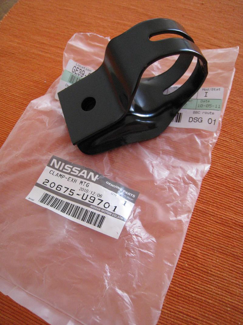

BeitragVerfasst am: 26.05.2011 12:24:21    Titel: was darf sowas kosten?
hi,
einfach mal ne Frage:
Was darf sowas kosten? Ist ne Auspuffschelle für meinen PU
bin auf Eure Meinungen gespannt
Ciao
Tom

BeitragVerfasst am: 26.05.2011 12:29:18    Titel:
65,87€ ?

BeitragVerfasst am: 26.05.2011 12:50:06    Titel:
38,79 Hau mich, ich bin der Frühling

BeitragVerfasst am: 26.05.2011 18:41:19    Titel:
PATROL hat gewonnen......
schon unverschämt..... Herstellkosten dürften zwischen 5 und 8 € liegen.....
naja, es war schon immer etwas teurer einen NISSAN zu fahren....

BeitragVerfasst am: 26.05.2011 21:38:43    Titel:
Also Tom, Du weißt doch daß bei Nissan alles sauteuer ist... so ne Schelle kriegst bei jedem Zubehörhändler für nen Fünfer...

BeitragVerfasst am: 26.05.2011 23:09:50    Titel:
eben ned..... hab schon gschaut ghabt..... de passende war ned dabei. wie halt beim abs sensor a
