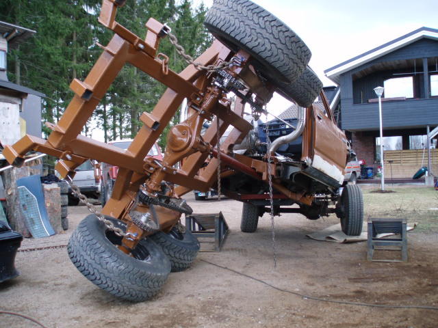

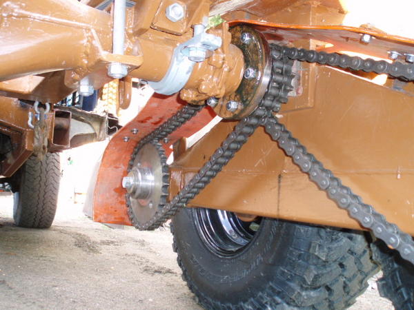

Sind eigentlich im Sinne Pendelachsen. Er begrenzt den Weg mit den Ketten, sonst kann sich das um 360° drehen! Wenn man will! Hau mich, ich bin der Frühling
Das stimmt schon,die spinnen die Finnen! Ätsch Hau mich, ich bin der Frühling

RebelHeart hat folgendes geschrieben:
Is vielleicht ne blöde Frage, aber wie würde sich das wohl auswirken wenn man statt der Ketten Stossdämpfer reinsetzt? Unsicher
....dann hats keinen antrieb mehr............ Hau mich, ich bin der Frühling aber ist prima gedämpft...... Nee, oder? Grins

BeitragVerfasst am: 11.05.2009 23:07:30    Titel:
..dann wäre zumindest die Pendelbewegung gedämpft, nachdem der Federweg überschaubar ist ...

@Siggi:
DIE Ketten merinte ich eigentlich nicht... rotfl
Auf den 1. Blick würd ich mal sagen dass sich speziell bei dem Wagen die Achsen nicht um 360 Grad drehen können...
Henning
Standgasstuntman
BeitragVerfasst am: 11.05.2009 23:30:47    Titel:
Mit viel Gewalt und anschließendem Knoten in der Kardanwelle könnte es gehen Smile
Um die Längsachse meine ich Heiligenschein
Gruß ........................
Henning

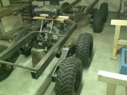

BeitragVerfasst am: 11.05.2009 23:34:54    Titel:
Ohne Kardanwelle, Bremsleitungen schon!!!! Hau mich, ich bin der Frühling , im Bericht ist zu sehen wie die Lagerung ausgeführt ist! Beim Rückezug(Timberjack, Valmet, usw) ist da eine Rahmenbremse eingebaut! Gibt genug, die ihren Rückekorb schon umgeschmissen haben! Ätsch
Noch paar Eindrücke!

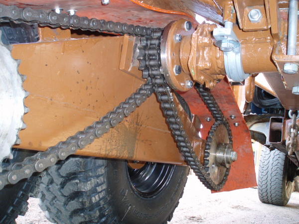

Wenn jetzt der Kettentrieb noch schön gekapselt wäre (altes MZ-Laster meinerseits), dann wär das Teil absolut "moortauglich".
Einfach klasse, und so schön massiv !

BeitragVerfasst am: 12.05.2009 14:20:21    Titel:
Stoßdämpfer würden auf keinen Fall schaden, falls man damit auch öfters auf der Strasse fahren will, beim bremsen wird das hintere Rad durch die Hebelkraft entlastet und neigt ab einer bestimmten Bremskraft zum trampeln, sieht man auch öfters bei Kieslastern, wenn die unbeladen kräftig bremsen müssen
was bei dieser Konstruktion natürlich fehlt ist eine Federung und damit ist eine Strassenzulassung eh nicht machbar, somit ist es egal ob er Dämpfer hat oder nicht

DerGlonntaler
BeitragVerfasst am: 12.05.2009 14:22:25    Titel:
mit etwas mehr Aufwand, könnte man die Kette innerhalb der Schwinge laufen lassen
BeitragVerfasst am: 12.05.2009 23:35:24    Titel:

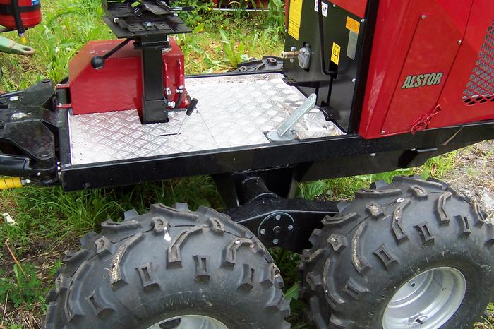

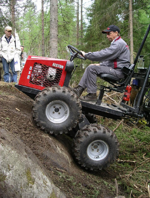

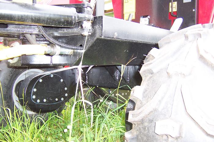

@ Glonntaler, der nette Finne holt damit nur sein Brennholz aus den weiten finnischen Wäldern!! Hau mich, ich bin der Frühling
Traktoren haben auch keine Federung/Stoßdämpfer und sind zugelassen!(Achtung Halbwissen)
So, noch was Nettes aus Schweden zum Thema, Boogieachsen/Hydrostatischer Antrieb

BeitragVerfasst am: 12.05.2009 23:42:17    Titel:
@Grafe

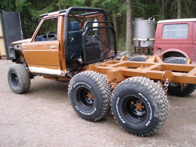

Das mit den 2 VTGs war schon gut, nur würde ich das anderst lösen, zumindest mit LJ Achsen bei dem das Diff mittig ist.
Vorderachse und VTG lassen, hinten eine Vorder und eine Hinterachse nehmen, duzwischen direkt ein weiteres VTG anflanschen. Die Kardenwelle vom 1.VTG die für die Hinterachse war geht jetzt an den Eingang vom 2.VTG.
-je nach VTG permanet 6x6 und alles sperrbar oder zuschaltbar/sperrbar
-weniger Sonderteile
-kein auf dem Kopf stehendes VTG
