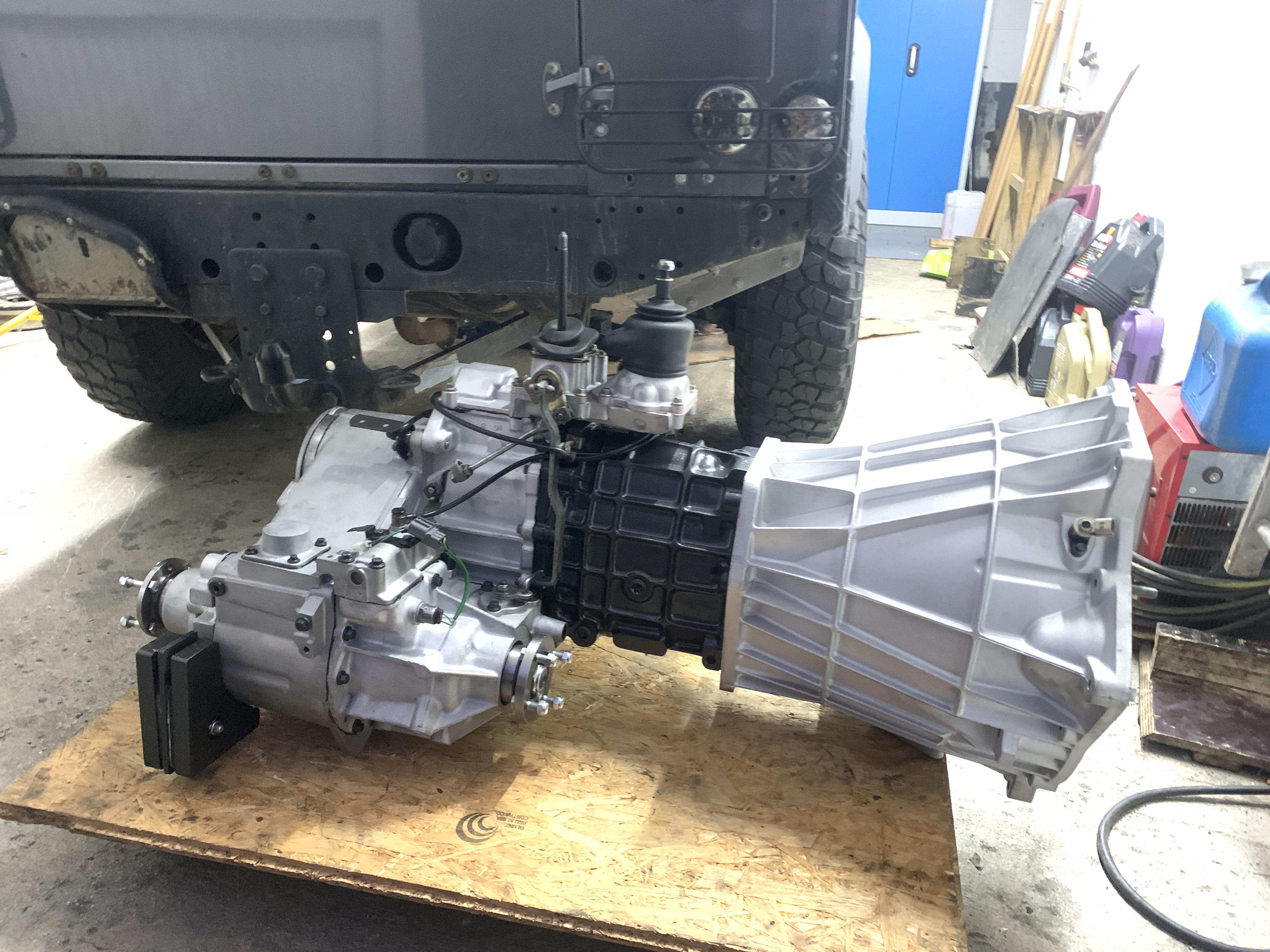

BeitragVerfasst am: 24.02.2022 22:25:23    Titel:
Es ist angerichtet

BeitragVerfasst am: 24.02.2022 22:31:48    Titel:
Den Kabelbaum solltest Du hochbinden Winke Winke
Die Kupplungsscheibe ist schon mal richtig rum drin Winke Winke
Das verzinkte Blech unterhalb der Anlasser Position muss noch weg.
Ich säubere vorher die Gewinde Winke Winke

BeitragVerfasst am: 09.03.2022 21:23:31    Titel:
Geschafft, Getriebe sitzt wieder an Ort und Stelle. Komplett beide am Stück eingebaut, ist zwar etwas unhandlich, aber es hat funktioniert.
Nachdem ich die erste Runde gefahren bin, musste ich leider feststellen, dass die Kontrolle der Differentialsperre immer leuchtete. Sperre an und aus hat aber funktioniert. Den Fehler habe ich gefunden, war allerdings bisschen Arbeit auf die man verzichten kann. Der Schalter war, warum auch immer, zu tief eingesetzt. Ich habe den mit zwei Alu-Scheiben anstatt einer eingebaut. Nun geht alles wie es soll. Tipp von mir, vor dem Einbau des Getriebes immer den Schalter durchmessen ob er tatsächlich schaltet.
