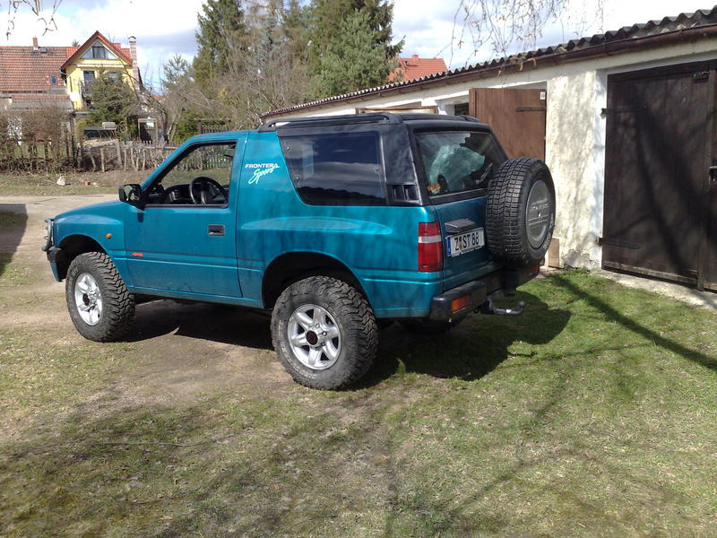

hab gestern mein Trailmaster halb eingebaut
die Hinterachse ist komplett..gut 6cm höher
vorher 50cm...jetzt 56,5cm hoch ab Nabenmitte
vorne nur hochgedreht...hab heute die obere stoßdämpferbefestigung nicht abgekriegt...und abflexen ging nicht,Stromausfall im Garagenhof.. Obskur Wut
wer lässt sich so ne Scheiß Befestigung einfallen..
ist so nen Bolzen mit abgeflachtem Ende,die brauch ich nen 7mm Maulschlüssel..das kriegt man doch nie wieder aufgeschraubt
Headbanger Headbanger
also verschoben..
vorne ist er jetzt 55cm hoch
vorher mit den Winterreifen
jetzt mit denselben
Love it Love it
Edit:seh grad, die Fotos täuschen etwas,das vorher,da geht der Hinterreifen bis Höhe obere Türsicke...scheiß Schatten,jetzt endet der schon vor der unteren Sicke
PS: meine STT kommen drauf,wenns mal Strom hat,und 15 Grad plus..mit den Dämpfern
Smoke Smile
und extra nochmal vielen Dank an Sandro2009 für seine Federspanner-Leihgabe
Tröst
und Sandman für die vielen Tipps Sensationell

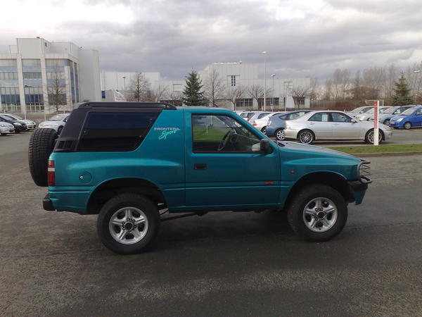

heute wieder die STT montiert....
erstes Bild mit STT und dem Trailmaster Fahrwerk Love it Love it
BeitragVerfasst am: 03.04.2010 21:36:49    Titel:
YES
..jetzt sieht er wie ein Frontera aus Supi und den Rest schaffste auch noch..
(bissel Bodylift u. später mal grössere Reifen 265/70 R16 oder 265/75 R16) Zwinker

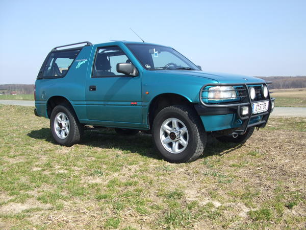

heute hab ich das Wetter mal ausgenutzt ,und hab mir meinen 1Zoll Bodylift eingebaut...
ging eigentlich ganz einfach,nur 2-3 Schrauben aufdrehen hat mich fertig gemacht....hab jetzt Muskelkater Darf ich als alter Greis auch noch ein Tönchen mitreden? Heiligenschein
leider hab ich keine Bilder gemacht vom Einbau.. Hau mich, ich bin der Frühling
vom Auto gibts welche nä. Woche,wenn die Stossi geändert und höhergelegt is..mit neuem Eisdielen Mittelteil ohne Delle
YES YES
paar Daten : vorn/hinten bis Kante Radkastenausschnitt
ab Mitte Radnabe : 58,5/60cm
ab Boden mit 255/70/16 STTs 94,5/96cm
YES Perfekt
PS: viel höher beim BL darf man ohne die Stossi abzubauen mit Klima nicht mehr gehen,da stört sonst ne Leitung,die gg die tiefe Stossi kommt Vertrau mir
also beim A-sport braucht ihr eine 15er Langnuß ,und später mit neuen Muttern ne 17er.. Vertrau mir
und viel Kraft :-? Winke Winke oder einen guten langen Schlüssel/Ratsche
ausserdem wenn ihr die vorderen 3 Schrauben pro Seite neu macht(6Stk)...2 Feingewindeschrauben pro Seite..die beiden hinten .... Vertrau mir

ja is einiges geändert Hau mich, ich bin der Frühling der geht richtig gut im Gelände, der Fronti muss sich nicht verstecken mit dem geänderten MUA-Getriebe/u. kurzem VTG und den beiden Sperren und der synchronisierten Untersetzung, dass ich die auch während der fahrt zuschalten kann und nicht anhalten muss. Grins
Aber jetzt kommt er an seine Grenzen was die Motorleistung betrifft, drum hab ich paar "Ersatzteile" vom Motor gekauft und einem Spezialisten gegeben. Der das schon jahrelang macht und auch Wettbewerbsfahrzeuge aufbaut. ..der hat sich mal drum gekümmern, was ich so wollte Grins
..Zylinderkopf is komplett modifiziert und an allen Ein- u. Ausgängen angepasst, dann noch so paar, ich sag mal Anpassungsarbeiten im Brennraum und der Ansaugung. Angepasster Fächerkrümmer is ja schon dran. Zur Zeit such ich noch ne gescheite Nockenwelle, dass er von unten raus besser kommt. Die Sportnockenwellen kann ich net gebrauchen, die sind mehr für den oberen Drehzahlbereich. ich brauche bissel Kraft von unten.. Ja wenn das normale Tuning abgeschlossen is, bekommt er noch ne kleine Softwareanpassung. Das reicht dann für die 2.0l Maschine.. Ja Später kommt dann mal ein 3.0l oder 4.0l Motor rein. Getriebe, Antriebsstrang is bereits modifiziert für einen stärkeren motor, da muss ich nichts mehr gross machen. Aber mal schauen..bis jetzt geht alles noch recht gut, dann mit der modifizierten 2.0 Maschine.
aber nun zum Bodylift..
hab auch bei einer hinteren schraube bissel gezittert. Da is ja die Einschweissmutter im Hohlraum drin und hat feingewinde. Man war die fest, mit Gefühl und viel WD40 ging es dann ohne abzureissen. Ja Dann hatte ich vorne im Beifahrerfussraum auch noch so ein Mistding. Die ist abgerissen. Aber das ging, da man an die Muttern gekommen is. Hau mich, ich bin der Frühling Bis auf die beiden Schrauben ging es bei mir recht flott und gut, hatte es mir damals schlimmer vorgestellt. Da ja keine Referenzfahrzeuge zum damaligen Zeitpunkt vorhanden waren.
