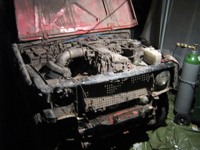

Also mal einen halben Tag Zeit, nicht zum ausruhen, sondern um das Auto wieder halbwegs fahrtauglich zu machen, hat die letzten Tage ja doch etwas gelitten.
Vorrangig heißt das: Dreck weg, alles Saubermachen, Unterbodencheck, ein paar Kabelbinder hier und da, den Rest vom vorderen Windenseil hinten draufmachen...
Das ist übrigens ein Teil unseres ständig mitgeführten Ersatzteillagers - man kann nie wissen, was unterwegs zu Bruch geht.

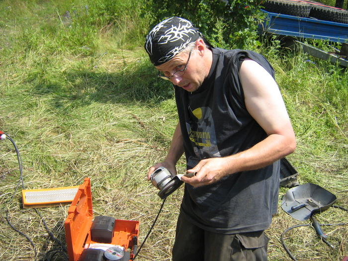

Eher zufällig stolpere ich in einer Ersatzteilkiste über die Reservelichtmaschine, kurzerhand bau ich bei der die Kohlen aus und werfe sie ins Handschuhfach - eine weise Entscheidung, wird sich zeigen.

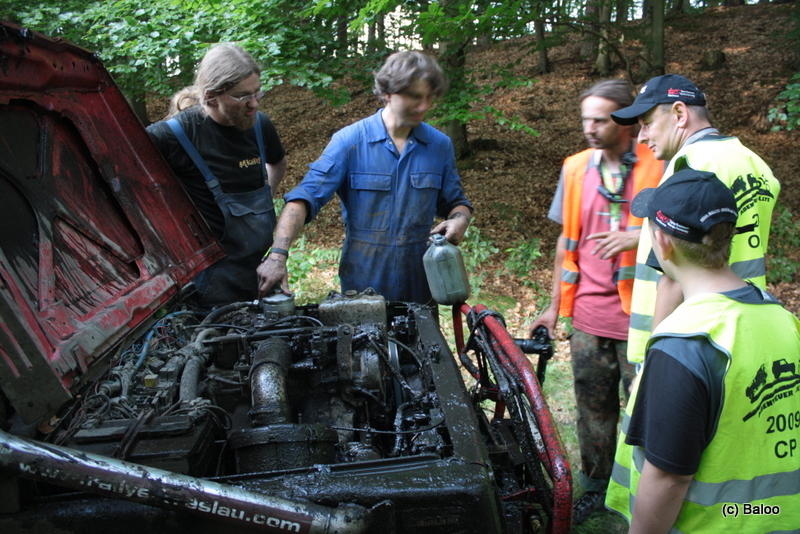

Wir werden von Stefan und Daniel eingeholt, sie sind vier Minuten nach uns gestartet, fahren eine Weile gemeinsam - dann eine längere Durchfahrt mit einigen Fotografen - Daniel kommt vor uns knapp durch, wir haben mit unserem gigantischen Reifenprofil und der gewählten Spur Probleme und bleiben stecken, die Winde muss ran. Am Ende des Lochs gibts einen Stempel von TKs-TJ und wir stellen fest, dass mal wieder die Lichtmaschine nicht geht. Egal, die wird sich schon wieder freidrehen, hoffen wir.
Dem ist nach 1 km immer noch nicht so - also links ranfahren auf einem lauschigen Stückchen Wald und mal wieder Lichtmaschine ausbauen. Nee, oder?
Die zu Tage geförderten Kohlen sehen allerdings nichtmehr sehr gesund aus. Ich kann mich glücklicherweise der Reservekohlen entsinnen, die im Vergleich zu den verbauten wie neu aussehen, also rein damit, Lichtmaschine wieder zusammen, einbauen und los - Zeit des kompletten Stops 20 Minuten, eine wesentliche Verbesserung. YES
Die Lichtmaschine hat dann mit den "neuen" Kohlen auch die gesamte Rallye gehalten und keine Ausfälle mehr gehabt, wenigstens ein Fehler getilgt.

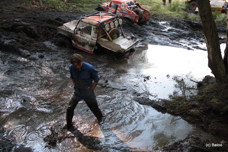

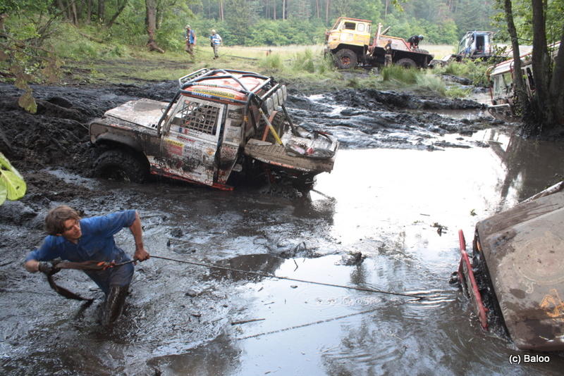

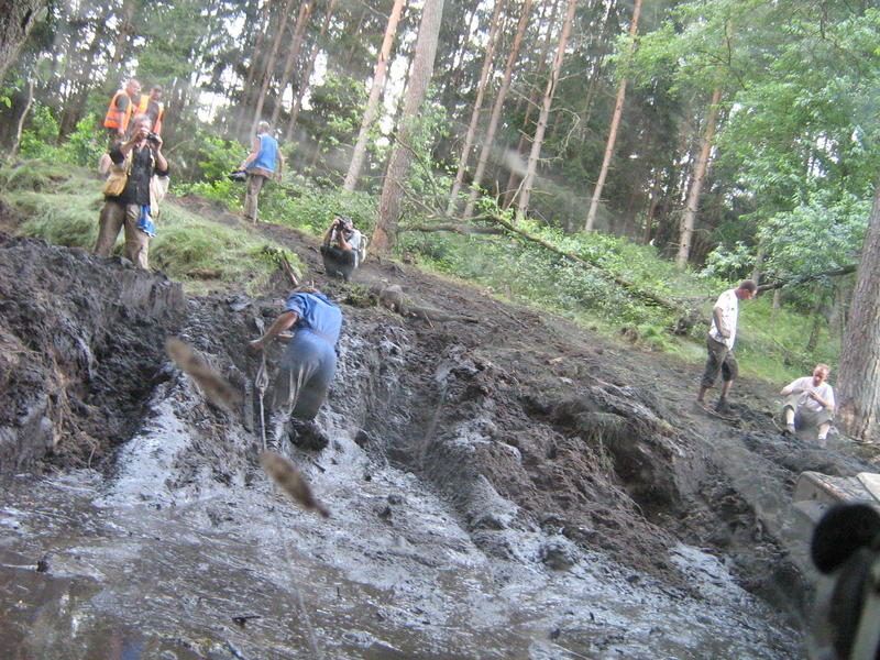

Wir kommen an einer Bachdurchfahrt an, wo reger Betrieb herrscht: (ein Scheinwerfer geht noch, und das nach vier Tagen Rallye!)
Martin sucht derweil mal eine passable Durchfahrtsmöglichkeit:

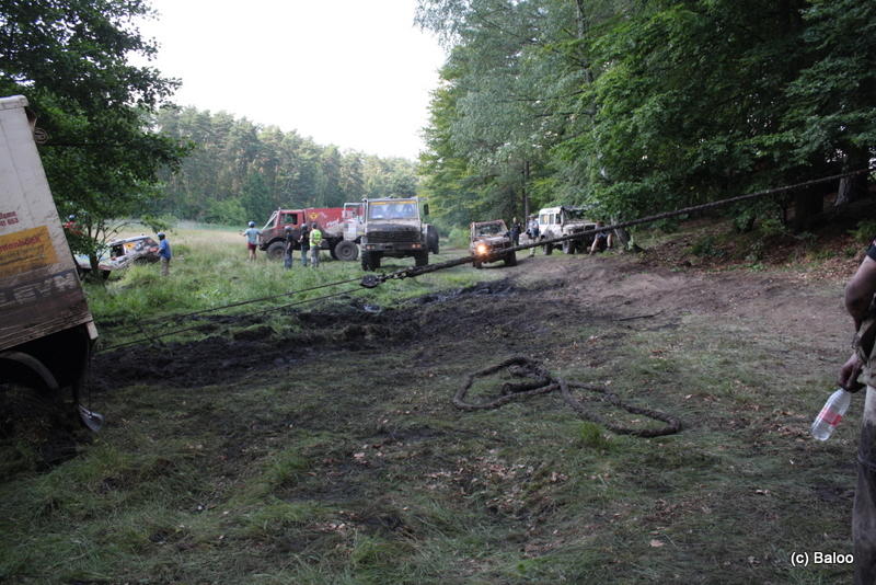

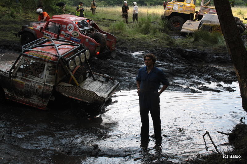

Die direkte Zufahrt ist allerdings durch ein quer über den Weg gehendes Windenseil eines LKWs blockiert, also erstmal durch den Wald zum Loch, und rein in die Gülle:
Irgendwie scheiterte es aber schon am reinfahren - aber wozu haben wir denn die Winde... Heiligenschein
Angehängt und gezogen - geht gut, trotz der moddrigen Konsistenz.
Schön mit eigentlich nicht viel Druck auf der Hydraulik und mitdrehenden Rädern, bis wir etwa genau in der Mitte vom Loch stehen.. plötzlich machts "Knack" und die Winde tut nichtmehr winden - Betriebsgeräusche gibt sie dennoch von sich, aber es dreht sich nixmehr. Unsicher
Getriebe gesprengt? Egal, im Loch wollen und können wir nicht reparieren, also versuchens wir erstmal mit der Heckwinde rückwärts wieder raus.
Die will nicht so recht - irgendwie haben wir wieder Hydrauliköl verloren und in der Schräglage gibts damit zu wenig. Grins
Ein Unimog, der ansteht, damit er durchkann, zieht uns schließlich nach hinten raus.

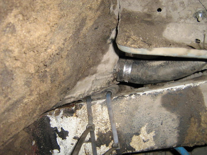

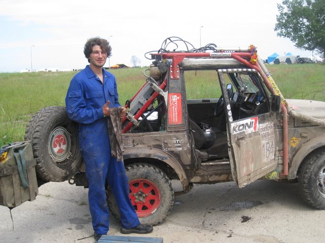

Unser Kotflügel hat sich formschön um seine Rohrstoßstange gefaltet - aber sonst sind keine merklichen Schäden sichtbar, außer das abgefallene Samuraischild.
Der Kotflügel ist vorne vom Rahmen abgerissen, aber dem messen wir keine Bedeutung bei. Grins

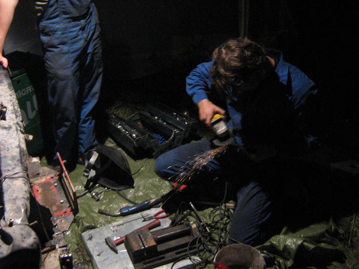

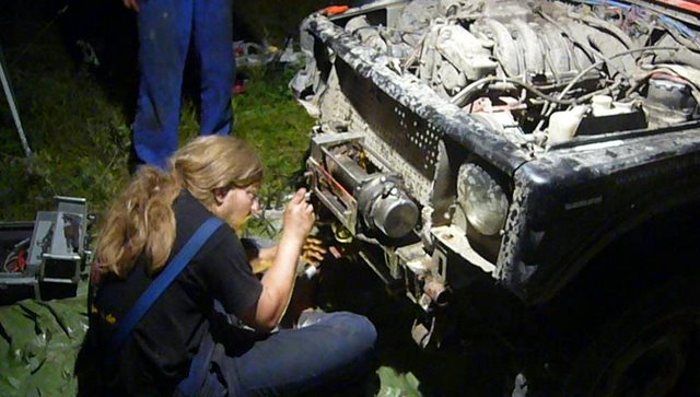

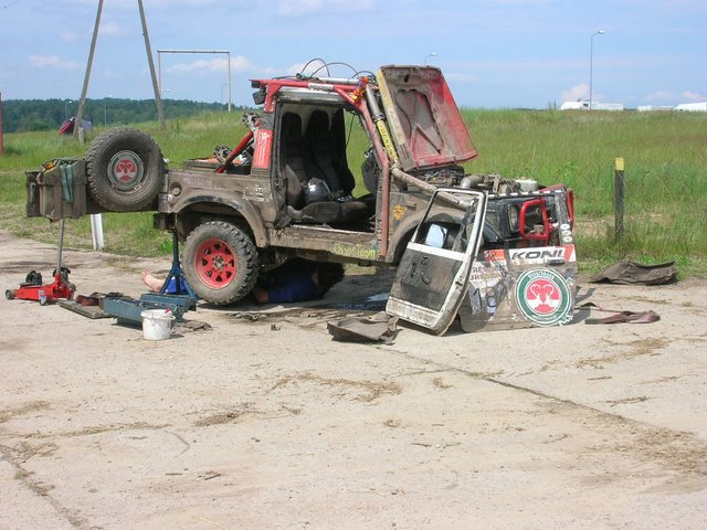

Ab ins Camp, Essen, und dann Winde machen. Die Marathonetappe am folgenden Tag wollen wir nicht ohne Frontwinde fahren.

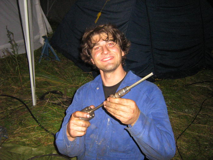

Der Plan ist - Abschrauben, ansehen, entweder reparieren oder die hintere nach vorne bauen, nur ist diese leider etwas schmäler. Grins
Winde raus:
zerlegt und untersucht - Diagnose: Die selbstgefräste Sechskantwelle ist am Querschnittsübergang trotz sehr großer Radien abgeschert, Dauerbruch. Klassisch, am Kerb.
Ich suche im Camp nach Ersatz, Polaris hat eine, aber leider zu kurz. Grins
Martin hat da glücklicherweise eine bessere Idee:
Zwei Inbusnüsse, eine 1/2"-Verlängerung und ein Inbusschlüssel müssen dran glauben.
Dann alles wieder zusammennageln - Status 22:15:

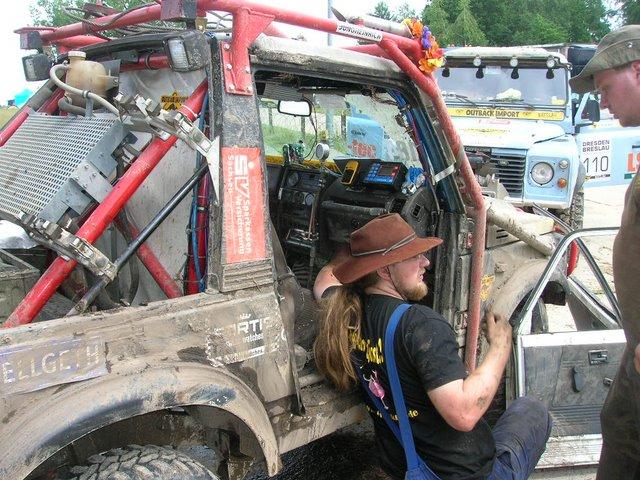

Erstmal ein bißchen Pistenbügeln, irgendwo kommt auf einmal Rauch aus dem Lenkrad, bläulich... ARG! PANIK!
Ich halte an, Motor aus, Zündung aus, Amperemeter sagt immer noch voller Stromentzug aus der Batterie an - schnell wie der Blitz sind wir aus dem Auto, haben die Motorhaube auf und die Batterie abgeklemmt.

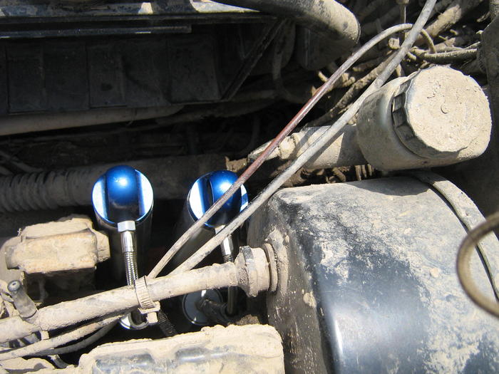

Ein Überblick im Motorraum ergibt, dass aus der Hupe (original NVA-Produkt) ebenfalls eine Rauchsäule kommt... Kabel abgezogen, und Batterie wieder angeklemmt, kein Stromentzug mehr. Hurra, nur ein marginaler Fehler.

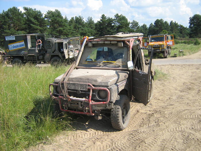

Wir hängen uns aus, bedanken uns artig, und hängen als nächstes die Beifahrertür aus und schnallen sie aufs Dach, die Sauna ist nimmer auszuhalten.

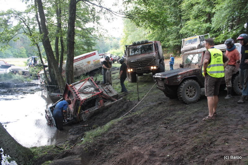

Der Weg führt an einem Sumpfrand entlang, links Sumpf, rechts trocken, aber erhöht, und wir hängen in Schräglage, beschließen schließlich, uns raufzuziehen.
Dann kommt das böse Loch aus der vierten Etappe - dass, bei dem unsere Lichtmaschine hopps ging, dieses mal in der anderen Richtung zu befahren.

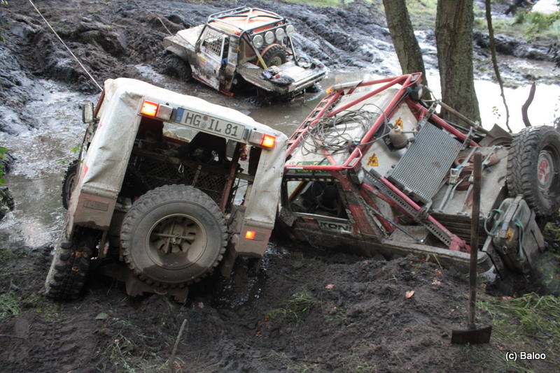

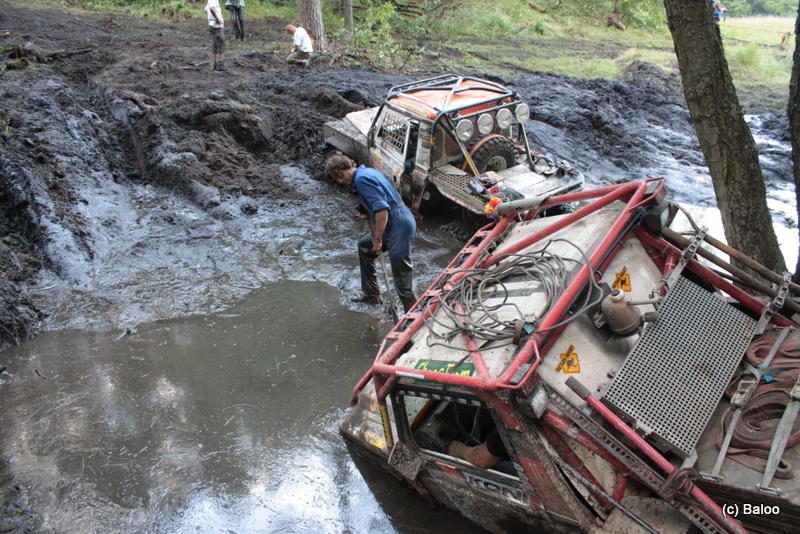

Auf der anderen Seite stehen Niels und Sasja, die sich grade den gröbsten Schlamm aus den Klamotten schütteln.
Zwei Mann von der Orga passen auf, ein Teil des Lochs ist abgesperrt, weil wohl Naturschutzgebiet.

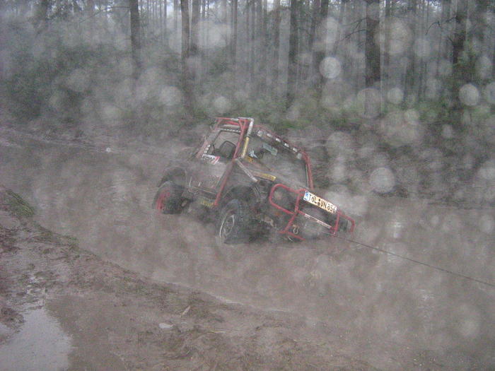

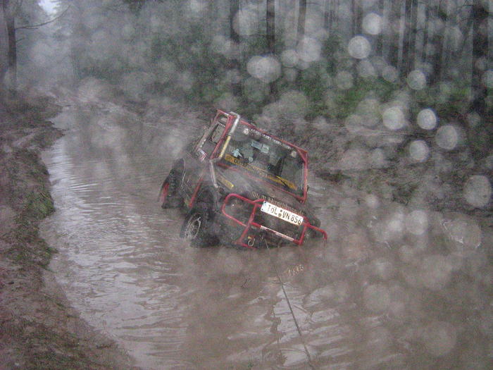

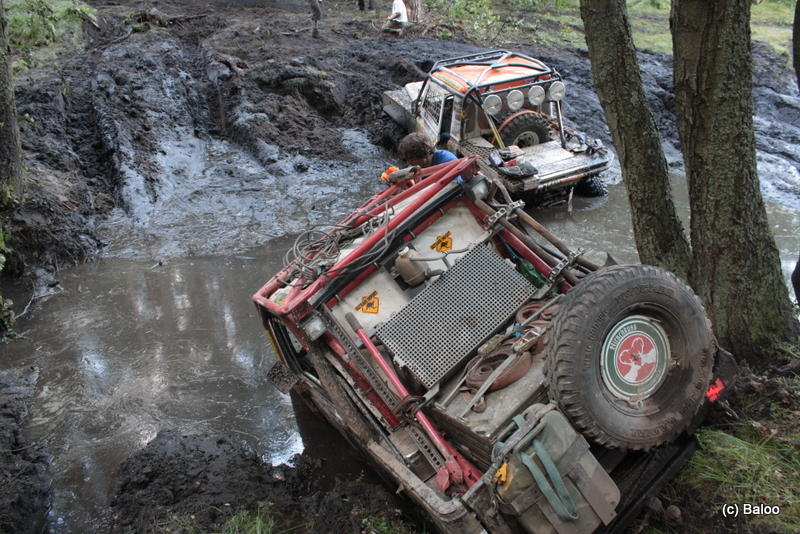

Auf einem schmalen Grünstreifen nebenan wollte das Boot durchfahren, hat sich aber Schlamm in den Zahnriemenkasten geholt, Zahnriemen übergehüpft, und jetzt stehen sie. Unsicher
Wir probierens - rein, Schräglage, fahren aber noch, es wird noch schräger.. und schräger, kommen dann zum stehen, geht nichts mehr. Schräglage nach links geneigt, der Schlamm fließt zum Fahrerfenster rein, der Beifahrerfußraum bleibt aber trocken... Hau mich, ich bin der Frühling
Winde raus, Auto raus, Schlamm raus.
Im Gras wälzen eignet sich als probate Methode, wenigstens den klebenden Schlamm loszuwerden, nur meinen Fußraum muss ich etwas intensiver behandeln, die 40mm-Bohrung verstopft immer wieder mit Gras und Ästchen, was in der Schlammbrühe halt so rumfließt.
Der gröbste Mist ist heraußen, Niels muss noch reparieren, kommt aber klar.

Martin entdeckt ein Leck, ein Schlauch hat ein Loch, wir haben aber kaum Zeit und füllen nur Wasser nach und fahren erstmal an den Start zur Etappe, 21:15.
Ein paar hundert Meter hinter dem Start halten wir an geeigneter Stelle an und reparieren erstmal.
Diagnose: Beim Crash am Vortag hat es wohl den (werkseitig verbauten) Distanzgummi nahe der Spritzwand zwischen Rahmen und Karosse rausgehauen - dadurch kommt die Karosse dem Rahmen etwas näher als gewollt, und ein Rohr fürs Kühlwasser steht am Rahmen an, drückt einen Kühlwasserschlauch gegens Rahmenrohr und mit der Zeit oder heftigen Landungen arbeitet es ein Loch in den Schlauch. Nee, oder?
Hier ein Bild zur Veranschaulichung, man möge sich den mit Kabelbindern hingebundenen Teil wegdenken.
Wir biegen den Kotflügel weg und tauschen den Schlauch, heben das Auto an, lösen die Karosserieverschraubung rechts vorne und ersetzen den Distanzgummi durch Gummistücke.
Dauer der Aktion komplett 2 Stunden. Grins
