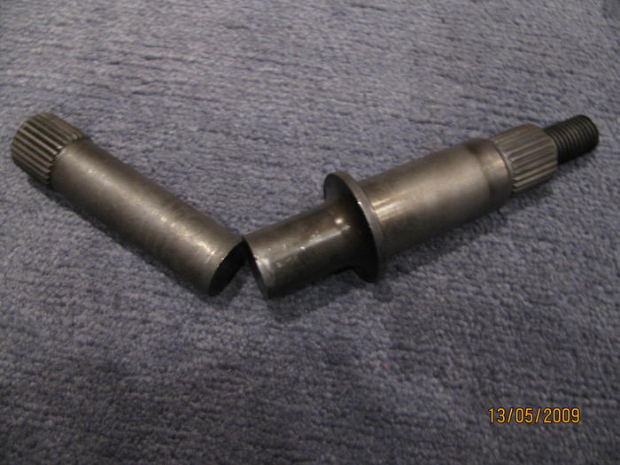

landybehr hat folgendes geschrieben:
Moin,
den Bruch da an der Welle im Zentraldiff habe ich bisher immer im Zusammenhand mit "nicht gesperrtes Zentraldiff" und "Untersetzung" und "Stoff-geb´" gelesen bzw. gehört.
Dito, seitdem hab ich mir angewöhnt eher mal zu sperren, anstatt es erstmal ohne zu versuchen.
Aber konstruktiv ist das mit den ausgeklinkten Wellen auch irgendwie doof. Ich denke das hat vor allem was mit Fertigungskosten zu tun?
Wenn das Diff gesperrt ist reduziert sich natürlich die Scherkraft an der Stelle, im Prinzip auf Null.
Moin,
den Bruch da an der Welle im Zentraldiff habe ich bisher immer im Zusammenhand mit "nicht gesperrtes Zentraldiff" und "Untersetzung" und "Stoff-geb´" gelesen bzw. gehört. Kommt bei gesperrtem Diff wohl nicht (so leicht) vor. Ein Schwachpunkt durchaus sind diese 2 ausgeklinkten Wellen, weswegen KAM m.W. auch mal ein Kreuz aus einem Stück gebaut hat. Denke nicht, daß das oft verkauft wurde. So groß ist der Bedarf wohl nicht. Zudem habe ich bei KAM ja meine persönlichen Bedenken.
Das ist auch so eine Frage die mich schon lange begleitet.
Ist das LT230 mit offenem oder gesperrtem Diff stabiler auf losem Untergrund?
Und wird das dann auch noch durch fahren in HIGH oder LOW beeinflusst?
Deine Aussage würde ja bedeuten daß das LT230 gesperrt stabiler wäre, richtig?
jenzz
Goldener User des Jahres!
BeitragVerfasst am: 19.04.2010 15:23:10    Titel:
Richtig, ist eigentlich auch irgendwie logisch. Die Lastspitzen werden gleichmässig verteilt.
BeitragVerfasst am: 19.04.2010 15:23:43    Titel:
Das ist ja offiziell der allgemeine Tenor Ja

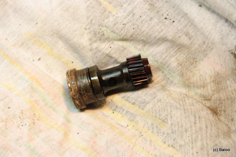

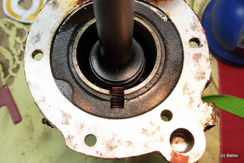

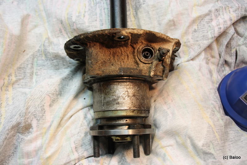

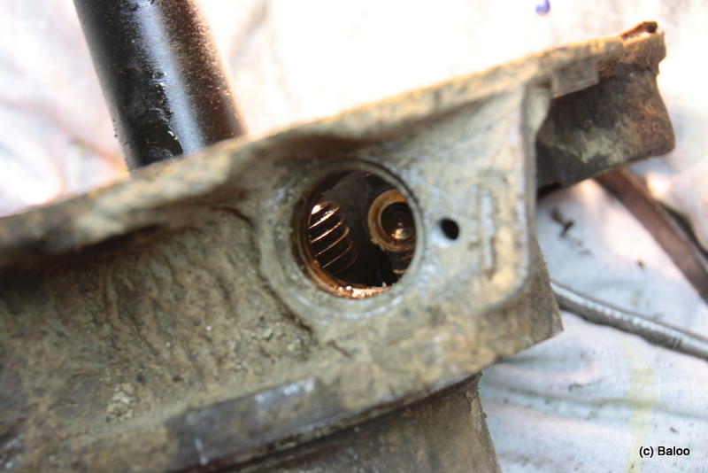

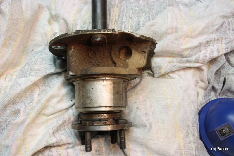

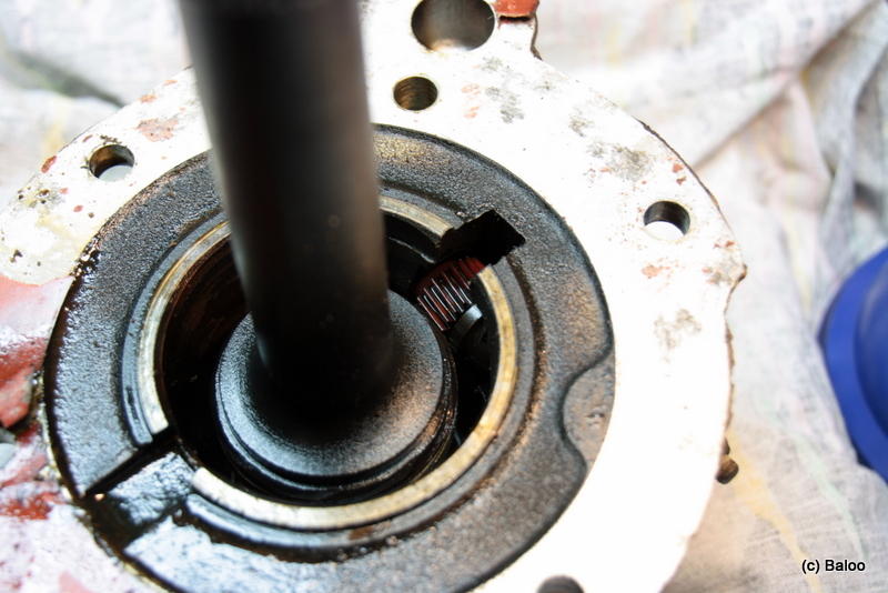

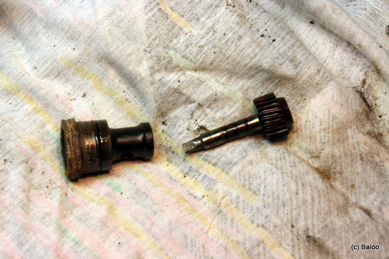

In einem UK Forum hab ich einige Hinweise darauf gefunden das der TD5 Transducer
statt der Tachowelle montiert werden kann.
Das Tachoritzel kann getauscht werden ohne das VTG zu öffnen.

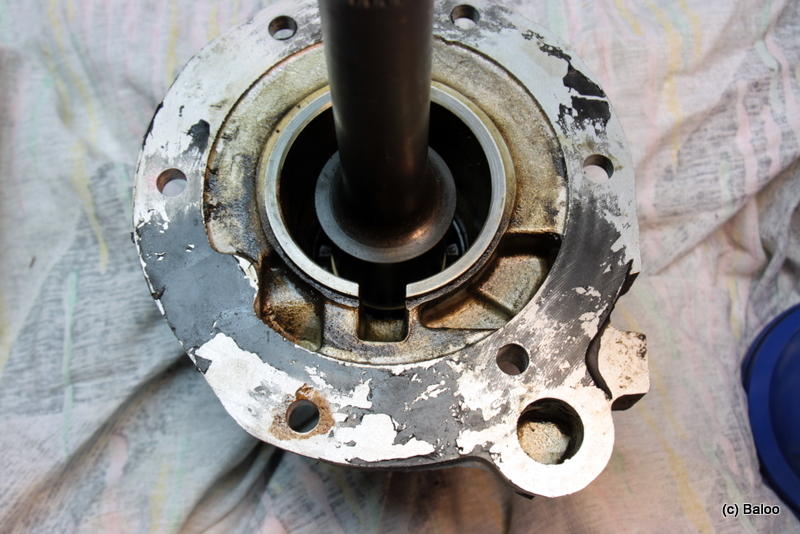

Gehäuse MIT Tachoantrieb (u.a. Defender)
Gehäuse OHNE Tachoantrieb (u.a. Disco 2)
Nochmal das Ritzel auf der hinteren Ausgangswelle

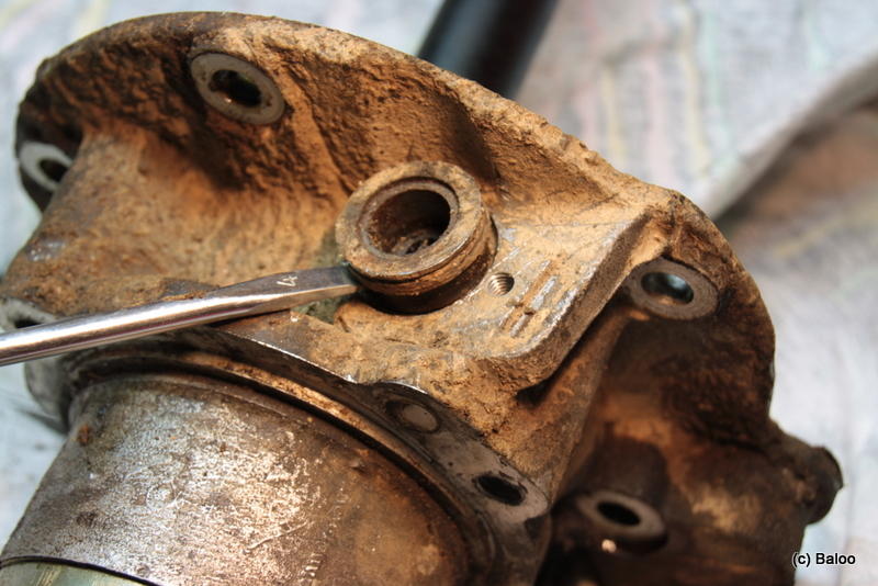

So kriegt man das Tachoritzel raus
Loch im Gehäuse wo das Tachoritzel drin sitzt
Tachoritzel komplett
Tachoritzel zerlegt (ROT ist eigentlich 24Zähne, das hier hat aber 23)
3) bei KAM habe ich eben das besagte "Kreuz" nicht mehr gefunden. Bin auf der Suche auch nicht weiter fündig. Es hieß, McNamara (http://www.mcnamaradiffs.com.au/products.html) macht solche "Cross-shafts". Oder Maxi Drive (http://mrautomotive.com.au/index.php?option=com_content&task=view&id=21&Itemid=39). Man wird die wohl anfragen müssen, ob da im Lager noch was vor sich hinstaubt. Falls man wirklich vom Bedarf überzeugt ist.
Gibt es bei Ashcroft. ( http://ashcroft-transmissions.co.uk/part_99.html ) Habe ich inzwischen auch drinnen, nach dem ich jetzt offiziell insgesamt 3 VTGs kaputtbekommen habe.
Das von Baloo hat mit offenem Diff in Untersetzung die Biege gemacht, allerdings habe ich da nicht wirklich viel Gas gegeben und war der Überzeugung, dass es noch funktiontüchtig sei, nachdem sich auf den ersten Blick nur die Ausgangswelle verschoben hatte; muss also schon vorgeschädigt gewesen sein, Grins .
Das hier war gesperrtes Diff, Untersetzung, Vollgas und Handbremse, Hau mich, ich bin der Frühling :
