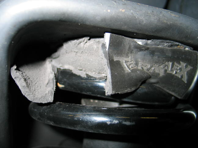

Ich habe selber eine Teraflex Getriebeplatte und bin mit der zufrieden. Habe auch Teraflex Spacer hinten und hoffe, dass die nicht bald so aussehen:
Bei der Kardanwelle wurde mir dringend von Teraflex abgeraten, weil die von Tom Wood stabiler sein sollen.

ok, das Bild kann man jetzt nicht nachvollziehn..was da genau war und wie es zustande kam. Aber in solchen Bereichen verwende ich lieber Alu oder Stahl etc..in der entsprechenden Güte.. Zwinker

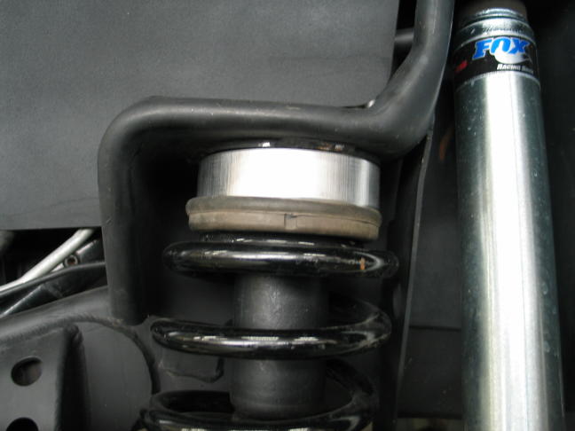

Das wurde eingebaut und dann wars nach der ersten Testfahrt kaputt. Ok das war auch bei recht extremem RockCrawling, aber passieren sollte das so nicht.
Wenn die kaputt gehen, kommt bei mir auch Alu rein. Jetzt wo ich Zugriff auf Drehbänke habe, kann ich das auch bauen. Das hat der jetzt auch drin.
