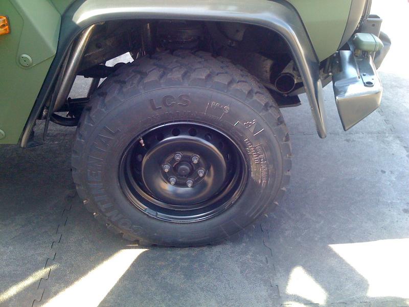

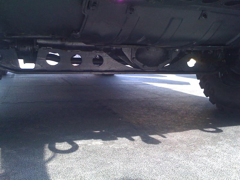

Ich war Gestern auf der Eurosatory in Paris und habe dort auch einen gepanzerten G
gesehen da hab ich sofort an diesen Thread gedacht.
Hier mal die Photos:
Einmal verstärkte Hinterachse
Und einmal Vorderrad mit dem Problem, dass es sich um eine 6
Lochfelge handelt.
lg Richard

Sehr beeindruckend, aber irgendwie wirken diese Metallstücke immer ein wenig "gebastelt".
Hat Jemand zufällig Bilder der Flaschenachsen und/oder der stärkeren Workerachsen? Dann hätte man mal den direkten optischen Vergleich, gerade beim Gebrauchagenkauf.

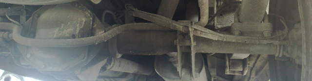

BeitragVerfasst am: 22.06.2010 14:35:21    Titel:
(Verjüngung des Achsrohrquerschnitts etwa in der Bildmitte)
Es gibt ja auch anscheinend Fahrzeuge speziell Worker, wo nur die Hinterachse stärker war???
Ja, es gab und gibt Fahrzeuge mit 'normaler' Vorderachse und verstärkter Hinterachse. Ganz nach Einsatzzweck halt.
Das Einfachste ist es, einen Blick auf das Achs-Typenschild zu werden... ;)

die Speicherkarte, auf der ich die PUR-Achsen abgelichtet hatte, hat sich leider verabschiedet Wut , somit hab ich zurzeit kein Bild.
Die oben abgebildete Achse ist übrigens vom VW LT, nicht vom BW-Wolf ;)
Was konkret an Achsen verbaut wird, ist individuell vom Kunden, bzw. dessen Anforderungen, abhängig. Die momentan öfter angebotenen 461 mit San-Koffer und 3120mm Radstand (jedenfalls die, bei denen ich nachgesehen habe) haben beispielsweise vorne 1300Kg Achlast, hinten 2300Kg und Übersetzung 5,3:1.

Wobei's für mich zumindest optisch so aussieht, als ob zwischen Reifen und Blech bei den Sanis mehr Luft wäre als bei anderen Wälfen, aber das liegt vermutlich am Fahrwerk.
