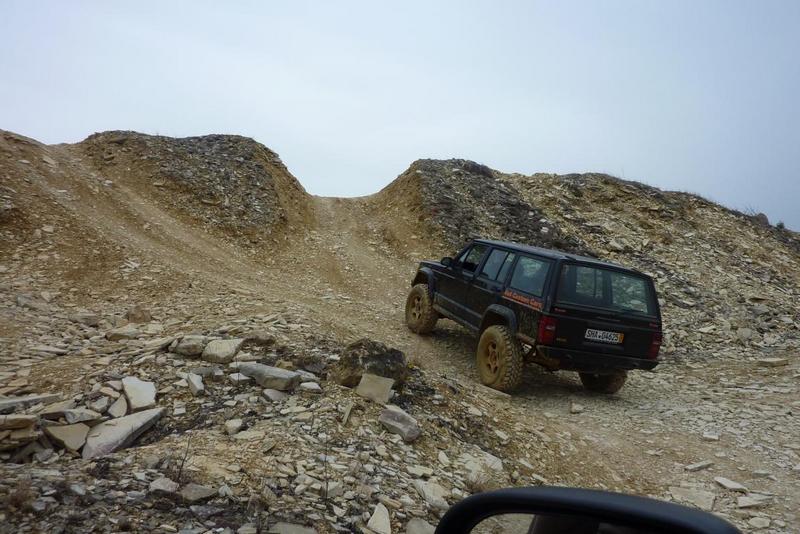

Bin zurück aus dem Urlaub. Deshalb berichte ich erst jetzt:
Roman war als Zuschauer dabei, Peter ist mit Pit als Beifahrer in der Funtrophy gestartet. Ebenso ich mit meinem Kumpel Thomas.
Der Cherokee hat zumindest am Anfang super Spaß gemacht und gut mitgehalten. Das Fahrwerk ist top, Grip gab es dank verschweister Hinterachse ebenfalls genug.
Leider hat irgendwann in der 6. Runde die Leistung nachgelassen. War wohl Wasser nzw. Schlamm an der Zündanlage. Ich hab es dann dummerweise an einem Hang mit Gewalt versucht und mit die linke vordere Steckachse abgerissen.
Das wars dann, aber wir haben damit immerhin noch Platz 19 direkt hinter Peter und Pit erreicht.
Spaß gemacht hat es trotzdem und für eine erste Testfahrt kann man es eigentlich als Erfolg werten!

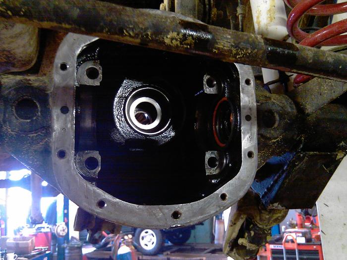

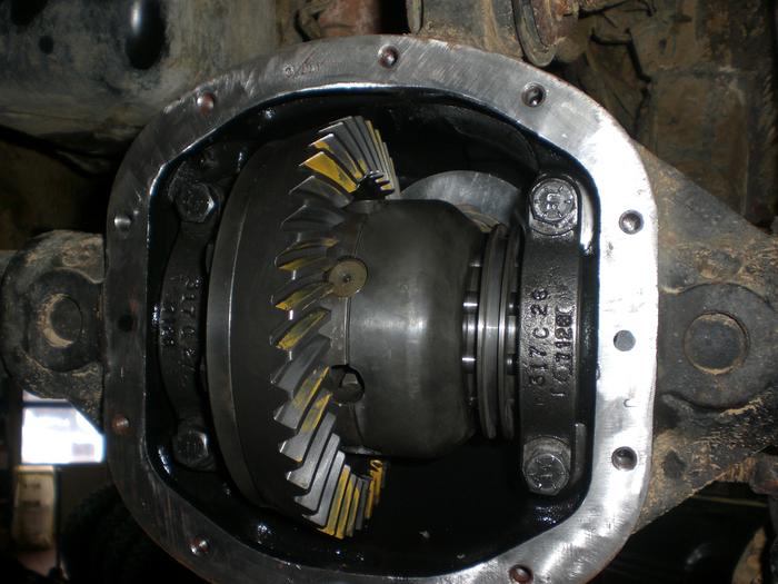

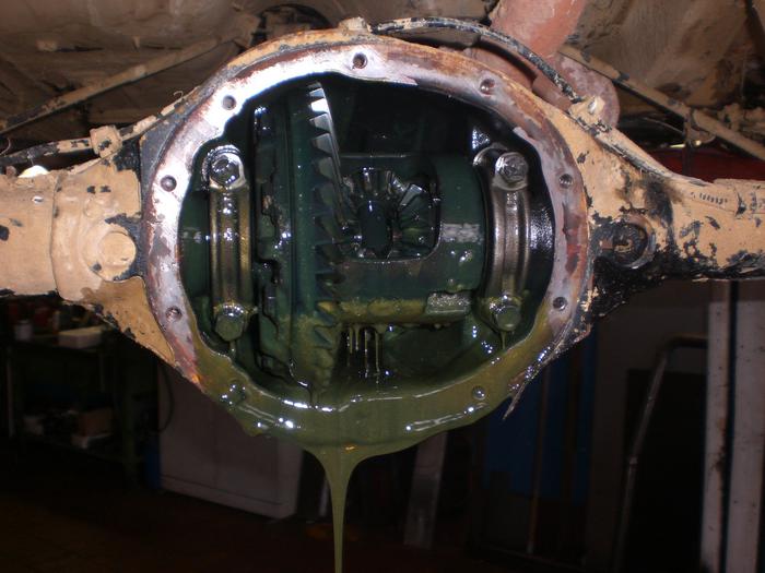

Am letzten Donnerstag durfte der Cherokee endlich wieder auf die Hebebühne!
Zuerst hab ich mal beide Differentiale ausgebaut:

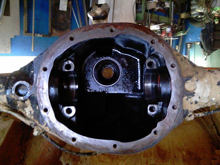

Hinten hab ich dann gleich ein 4.56 Übersetzung eingebaut und Alles wieder zusammen geschraubt. Natürlich hat Roman das Spiel fein säuberlich vermessen und eingestellt. Wenigstens die grobmotorischen Arbeiten konnte ich jedoch unter fachmänischer Anleitung selbst ausführen Supi
Heute Mittag gehts weiter mit der Übersetzung und einer unterdruckbetätigeten CC-Sperre vorne. Hinten ist ja schon verschweißt.

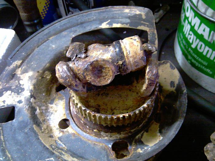

Bei der Gelegnheit wird natürlich auch die defekte Steckachse ausgtauscht, die ich bei der Fun-Trophy LAH zerstört hab:

Als ich heute gegen 14:00 nach der Arbeit in der Werkstatt angekommen bin, hat Roman das vordere Differential mit Sperre und 4.56er bereits eingebaut. Den Rest (Bremsen, Kardan, Räder, Sperrensteurung) haben wir dann zusammen gemacht und der XJ ist wieder fahrbereit.
Fertig ist aber noch lange nicht!

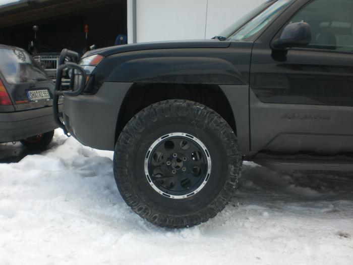

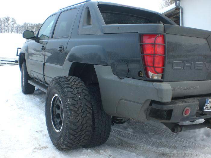

Bei der Gelegnheit hab ich gleich mal meine geplanten Felgen neben den Avalanche gestellt. Zufällig lag genau diese Größe (37x12.5-17) nämlich gerade in der Werkstatt neben einem JK und ich wollte mal testen, wie es aussehen würde:
Ich find es ganz gut so. Geht natürlich nur mit einem 6" Fahrwerkslift zusätzlich zum bereits eingebauten 3" Bodylift, aber der liegt ja bereits auf der Ladefläche Smile
