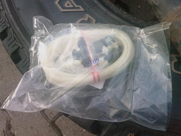

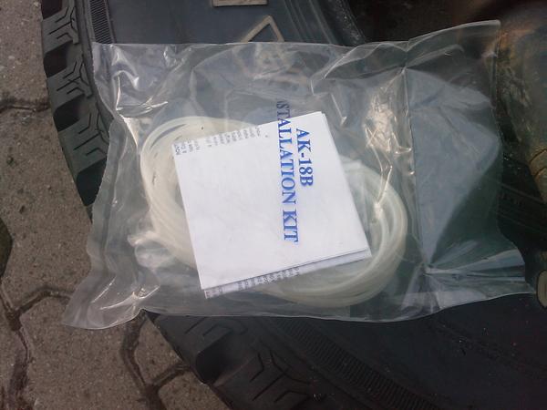

BeitragVerfasst am: 24.07.2010 20:05:22    Titel:
So schauen die Dingers aus...
Kriegst auch nen komplettes neues Installationskit dazu! Ja

BeitragVerfasst am: 24.07.2010 22:00:35    Titel:
Donald Dark hat folgendes geschrieben:
Schaut Gut aus Supi Hast ne PN bekommen Grins
