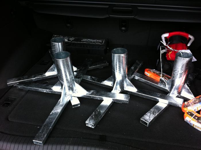

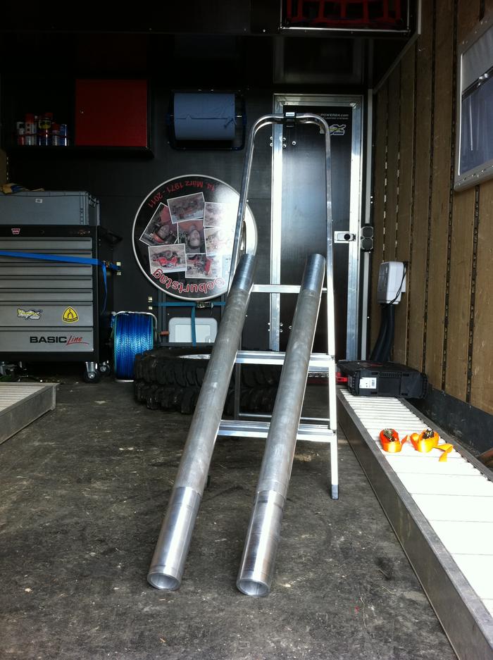

habe mir was gebrutzelt und verzinken lassen Smile
die Teile für die weitere Verwendung sind leider noch nicht fertig Wut Winke Winke

BeitragVerfasst am: 15.08.2011 21:56:58    Titel:
christbaumständer? ,-)

1) Reifenhalter LKW
2) Fahnenhalter mit Stehtisch

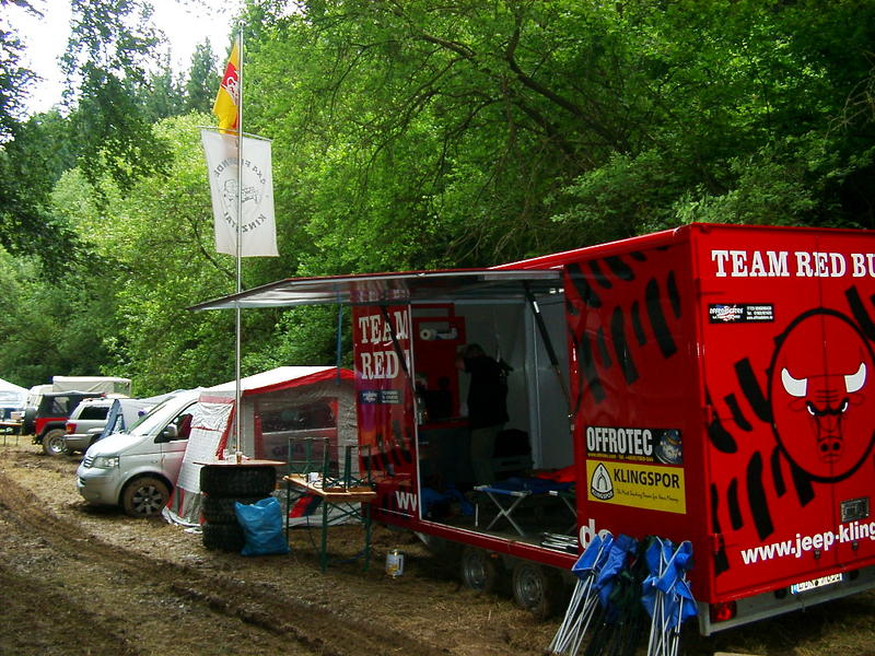

3) wird erst am Samstag verraten Supi Ätsch
habe mir dafür 2 Alurohre etwas abgedreht Vertrau mir

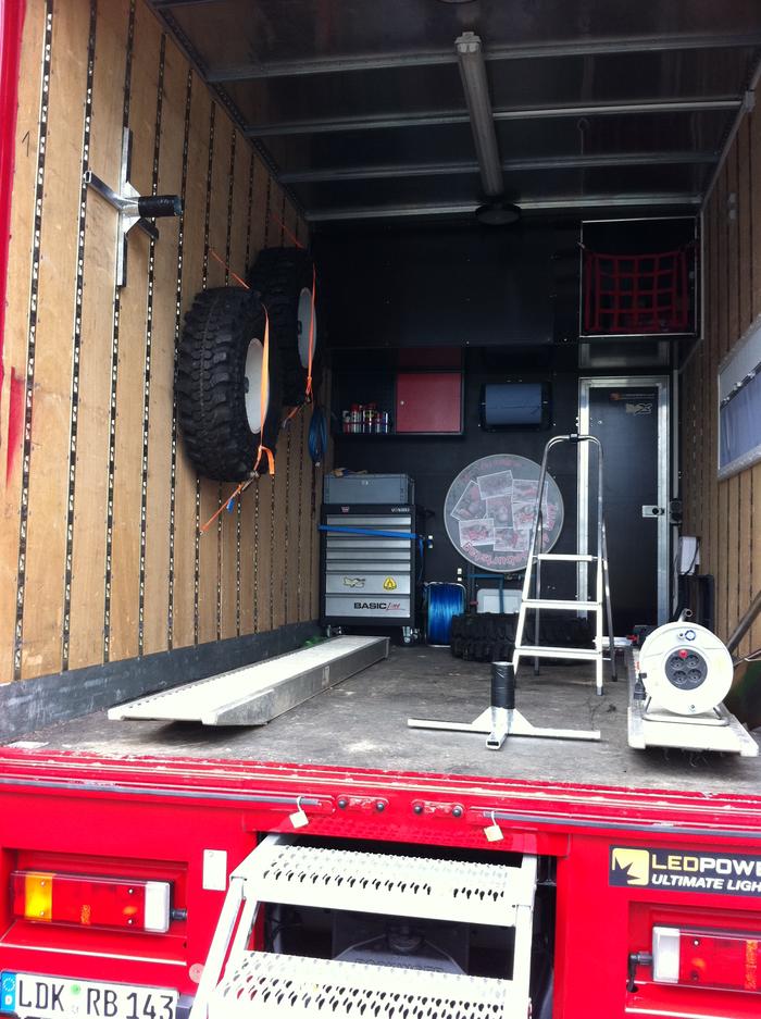

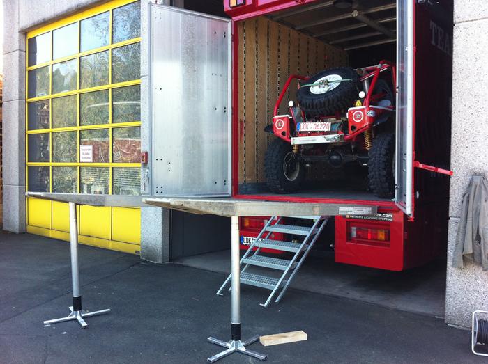

so, die mobile Arbeitsbühne funzt auch, noch ein paar kleine Veränderungen YES

BeitragVerfasst am: 22.08.2011 08:37:11    Titel:
Wow, da stellst Du Dich unten drunter???
Ist das nicht etwas wackelig??
Grüße aus dem Odenwald
BeitragVerfasst am: 22.08.2011 08:39:32    Titel:
Eine Verbindungsstrebe zwischen den Auffahrrampen könnte die Stabilität nöchmals erhöhen.
Ansonst sieht das doch gut aus.

BeitragVerfasst am: 22.08.2011 09:58:48    Titel:
Man sollte je nach Bauart der Auffahrrampen nicht unter der Lauffläche abstützen.
Sondern unter den senkrechten Seitenteilen.
Wir haben sowas schon öfter gebaut. Hat sich absolut bewährt.
Unsere Kunden befahren die Rampen mit bis zu 6t!
Thomas
Aber es muss anders werden!

BeitragVerfasst am: 22.08.2011 13:57:24    Titel:
Terranoman hat folgendes geschrieben:
Thomas
das habe ich ja so, habe eben 4 von diesen "Reifenhalter". Ich stecke oben auch noch so ein Kreuz drauf. Vertrau mir
Habe ich nur am Samstag nicht gemacht, da ich sonst einiges höher als der LKW war und ich hätte erst Starten müssen um Luft zu bekommen.
Gruß Klingel

BeitragVerfasst am: 25.03.2012 10:29:36    Titel:
Klingel hat folgendes geschrieben:
Thomas
Gruß Klingel
Schraubst du immer mit laufendem LKW?
Ist es nicht warscheinlich das der LKW so tief ist wenn du schraubst? Oder kannst du das Runterfahren verhindern wenn du ihn abstellst?
*grübel*
Sonst ist die Idee einfach sauklasse :)
http://www.landy-treff.de/
BeitragVerfasst am: 25.03.2012 11:39:20    Titel:
Was passiert eigentlich, wenn du eine Rampe 2 mal (am Ende und in der Mitte) abstützt und der LKW senkt sich ab?
Bleibt deine Rampe dann noch am LKW oder kippt alles weg?
Einmal abgestützt, ist mir sympathischer.

BeitragVerfasst am: 25.03.2012 12:40:56    Titel:
Nee, oder? Rampem werde natürlich nur 1x am Ende abgestützt. Mit dem Luftfahrwerk vom LKW kann ich die Rampen halt genau ausnivellieren. Die Höhe bleibt selbstverständlich auch bei ausgeschaltetem Motor Ja
