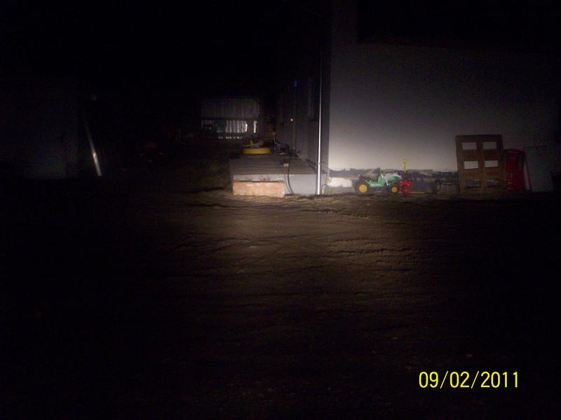

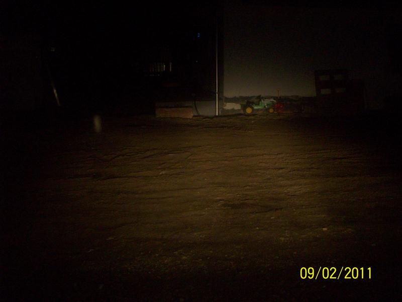

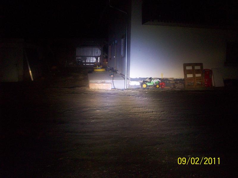

Gestern erhalten (Danke!) und musste gleich eine Nachtschicht einlegen.
Die Fotos sind von Fahrersitz aus mit einer Kodak-Kamera gemacht (7 Mill. Pixel)
Ätsch kein Anspruch auf Perfektion, Richtigkeit, snstige Fehler oder Bösheiten von meinereinem nicht ausgeschlossen Ätsch
1.) LED-Strahler
2.) Abblendlicht H4
3.) Fernlicht H4
4.) Fernlicht + LED-Strahler
Die LED`s werde ich noch etwas tiefer einstellen müssen.
Liebe Grüße aus Graz!
kawahans
...und hat diesen Thread vor 5575 Tagen gestartet!
BeitragVerfasst am: 10.02.2011 07:06:46    Titel:
Danke für die vergleichsbilder, Ich würde die LEDS höher stellen um das Fernlich zu optimieren. Ich hoffe ich schaffe es die Flooter am woe zu montieren und aufnahmen zu machen.

Absolut genial, und das nur mit 2x4 Leds. YES
Ich freu mich schon wenn mein Led Strahler endlich da ist. Hoffentlich beeilt sich der UPS Mann.

Entweder hab ichs mit den Augen, oder meine Ansicht über LED-Scheinwerfer ist mal wieder bestätigt. Leute, das ist doch ein Witz!! Obskur Ist die benannte Lumenzahl mal seriös meßtechnisch geprüft worden (so von wegen ECE-Zulassung?) oder gibt der Hersteller das "halt mal so an"?
Soll kein Angriff sein....aber das Lichtbild halte ich wirklich für nen schlechten Witz. Kann natürlich auch sein, das Kawahans keine Fotos machen kann ;) Aber wenn ich den Blechverschlag da links am Haus sehe...das ist doch allenfalls Funzellicht.
BeitragVerfasst am: 10.02.2011 10:15:40    Titel:
Das ist nicht die Wahrnehmung des menschlichen Auges - Daher kann man keine Aussage über die wirkliche Helligkeit treffen. Die Beamshots taugen nur als Vergleich und auch da nur, wenn die Kamera bei allen die gleiche Blende genommen hätte.
Eine Kamera macht mit dem hellsten Punkt einen Abgleich und zieht die Blende so, dass es zu keiner Überbleichtung kommt. Anstatt also einen sackhellen Punkt in der Mitte zu haben, bleibt dieser Punkt immer gleich hell, während sich die Außenbereiche abdunkeln.
Wobei man halt klar sagen muss, dass man von 15W LEDs nicht die Lichtleistung eines 35W HID Brenners erwarten kann. Da liegen immernoch Welten zwischen, da die Ausbeute bei HID inzwischen in etwa gleich zu LED ist, aber 35W doch mehr als 15W sind.
Und ein 35W Xenon-Brenner ist für Fernbeleuchtung Offroad eigentlich Minimum. Daher siedliche ich LED immer im Nahbereich an, wofür sie perfekt sind. Ja
BeitragVerfasst am: 10.02.2011 10:20:32    Titel:
Gleiche Aufnahme, andere Blende simuliert:
Sieht aus, als obs einem gleich ein Loch in die Wand brennt. rotfl

Nur um den Vergleich zu verdeutlichen. Das H4 Fernlicht vom Pinzgauer (oben am Bild) ist eigentlich sehr gut und leuchtet viel weiter als es für die Geschwindigkeit des Fahrzeuges nötig wäre.
Ich sehe es bei Leds gehauso wie flashi. Die Leds sind eher was für den Nahbereich bis 150m, weil sie ein sehr starkes
Streulicht produzieren. Hingegen kann man HID Scheinwerferstrahl wunderschön durch Reflektoren bündeln und hat so einen besseren Effekt in der Ferne.
Im Grunde genommen sind Leds genau das was ich Suche, da ich robuste wasserfeste Scheinwerfer brauche um
im dunkeln nach Roadbook zu navigieren. Da bringen mir Pencil beams am Rallyefahrzeug die grad mal eine Fläche von
1m Durchmesser auf 100m beleuchten genau gar nix. Dazu ist mein Auto zu langsam.

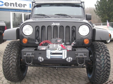

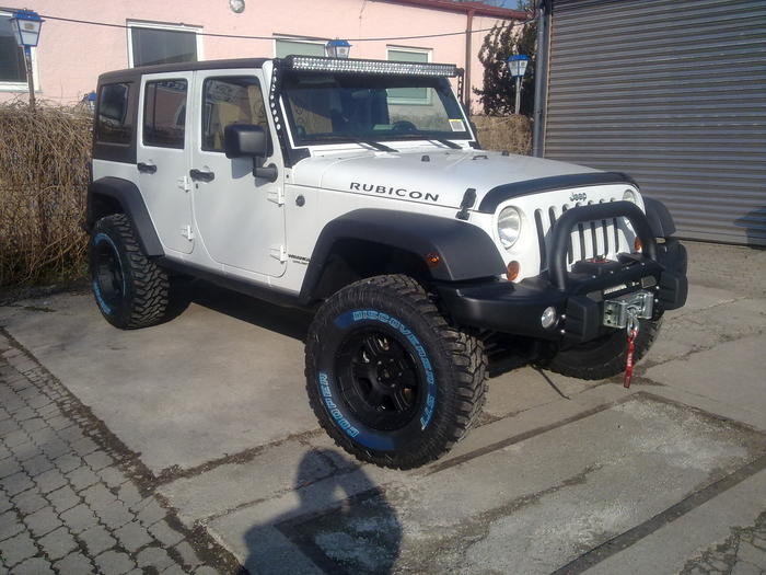

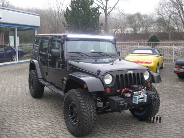

das wollte ich euch nicht vorenthalten:
Wir haben gerade nen laster voll mit 2011 JKs in allen varianten zum Umbauen hier, fast alle bekommen die nette 50" Balkenbeleuchtung mit den passenden haltern.
Das sieht dann so aus :
BeitragVerfasst am: 10.02.2011 11:47:05    Titel:
Nicht Dein Ernst, oder?
