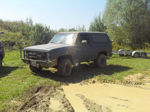

So, inzwischen sind 35"er drauf und auf der Tour nach Rumänien getestet.
Auf der Autobahn benötigt man an einigen Steigungen schon viel Schwung um mit der langen Übersetzung hoch zu kommen.
Allerdings sank der Verbrauch mit den BFG's bei amitypischer Geschwindigkeit auf knapp unter 13 l.
Werde trotzdem demnächst die Übersetzung in den Diff's ändern.
Im Gelände ist er auch etwas zu schnell, vor allem in gaaanz langsamen Passagen und beim Anfahren am,im Hinderniss, welches bei der Grösse doch öfters auftritt.
Aber siehe oben, das wird sich hoffentlich auch verbessern.
Allerdings die Bodenfreiheit unter den Differentialen half mir über Stellen hinweg, bei denen ich bei letzten Mal noch scheiterte....
Vom Aussehen ganz zu schweigen, endlich passen die Proportionen... Supi
