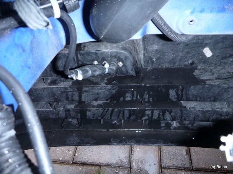

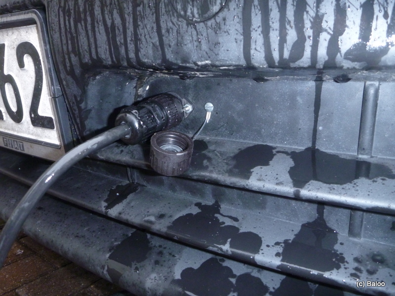

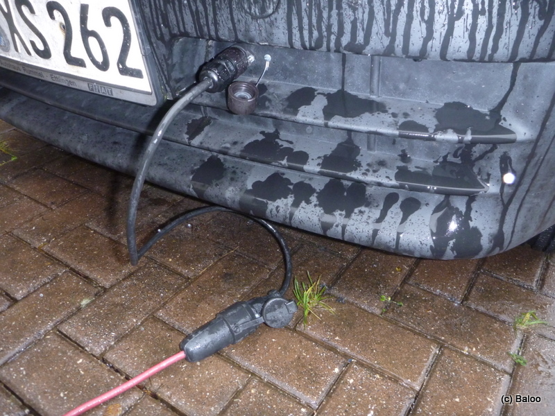

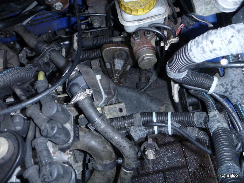

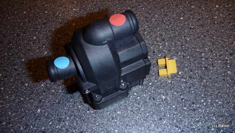

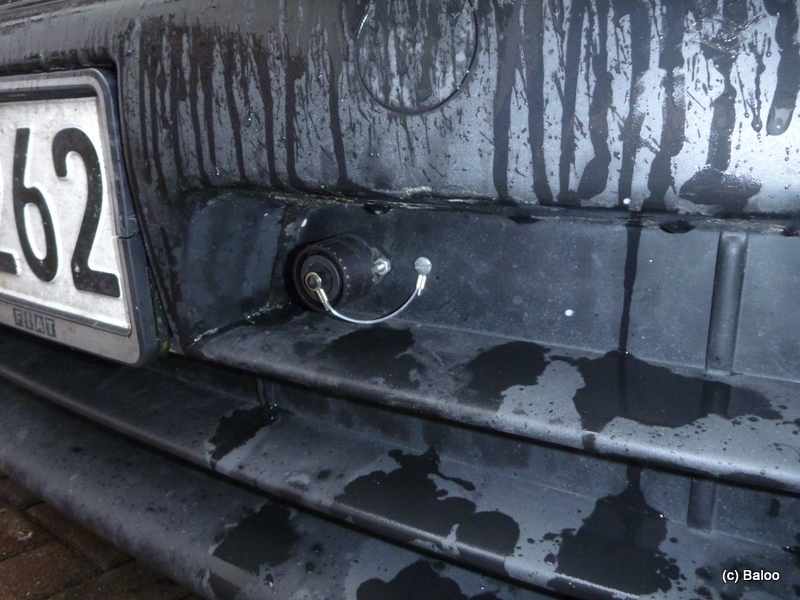

Der Frog ist eingebaut.
Stecker am Auto ebenfalls.
Installation in der Garage fehlt noch.
Hirschmann CA-Serie von Conrad:
http://www.conrad.de/ce/de/product/739324/
http://www.conrad.de/ce/de/product/739316/
http://www.conrad.de/ce/de/product/739162/
Bei Reichelt.de sind die Steckverbinder günstiger.
So sieht der Hot Frog aus, das gelbe Teil ist eine Abdeckung für den 230V Anschluss
Verschlossene Hirschman Steckverbindung
Angesteckt (Stecker wird durch verdrehen verriegelt)
Selbst gebautes Adapterkabel
Im Motorraum, über den Hot Frog hab ich ein Stück Motorradschlauch gezogen
Blick von hinten auf den Hirschmann Steckdose
(Hotfrog / Hot Frog)

Die war beim Hot Frog dabei.
Wo man sowas einzeln bekommst wüsste ich nicht, vielleicht bekommst du beim Hot Frog Service ne Antwort drauf
oder er verkauft dir welche.
Oder mal googlen nach "Abdeckung Kaltgerätestecker" oder so ähnlich.
