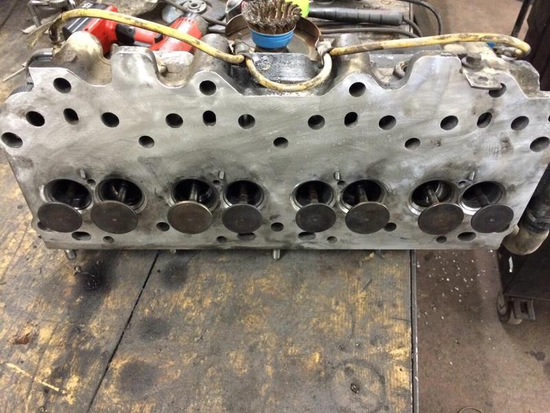

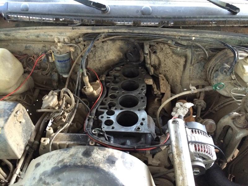

Abend Zusammen,
heute hab ich den Kopf & Block mal was sauber gemacht und die Ventile neu eingeschliffen
Denke, dass es Morgen ans Zusammen bauen geht, aber nur, falls die Somme nicht scheint ;)

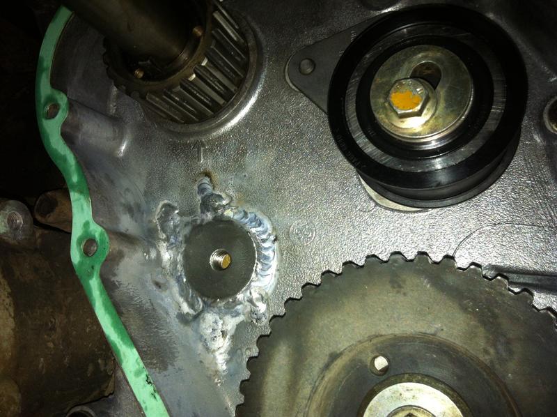

Abend Zusammen,
Ich wollte euch nur mal mitteilen, dass ich der größte Pech wiederum aber auch der größte
GLÜCKSPILZ zumindest im Moment bin YES

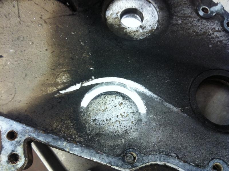

Heute ging es auf die Suche nach dem misteriösem getocker.
Steuerdeckel vom Steuerkasten des zahnriemens geöffnet und es bot sich ein Bild der Verwüstung.
Die Spannrolle des zahnriemens war lose, überall bereits Abrieb vom zahnriemen und Metall.
Spannrolle herunter genommen und was soll ich sagen,
sie hielt irgendwie nur noch an Luft, liebe und Dichtung.
Warum ich keinen kolossalen Motorschaden habe, warum die Rolle noch gehalten hat....
man wird es nie erfahren, ist mir gerade auch egal.
Jetzt wird der Deckel wieder geschweißt, zahnriemenkit ist schon bestell
und dann hoff' ich endlich mit dem Umbau zu beginnen.

BeitragVerfasst am: 23.07.2015 16:29:18    Titel:
Hi Zusammen,
mein Deckel ist geschweißt, war ein bisschen komplizierter als gedacht, aber er ist fertig.
