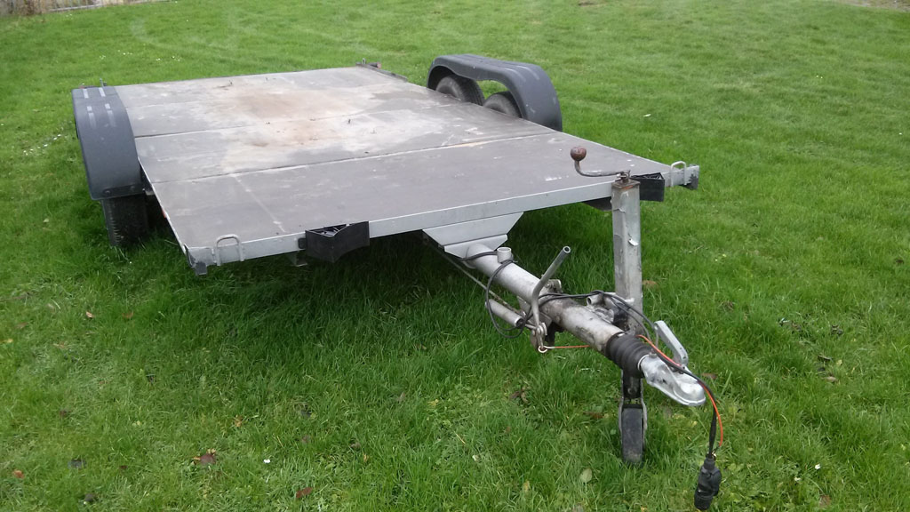

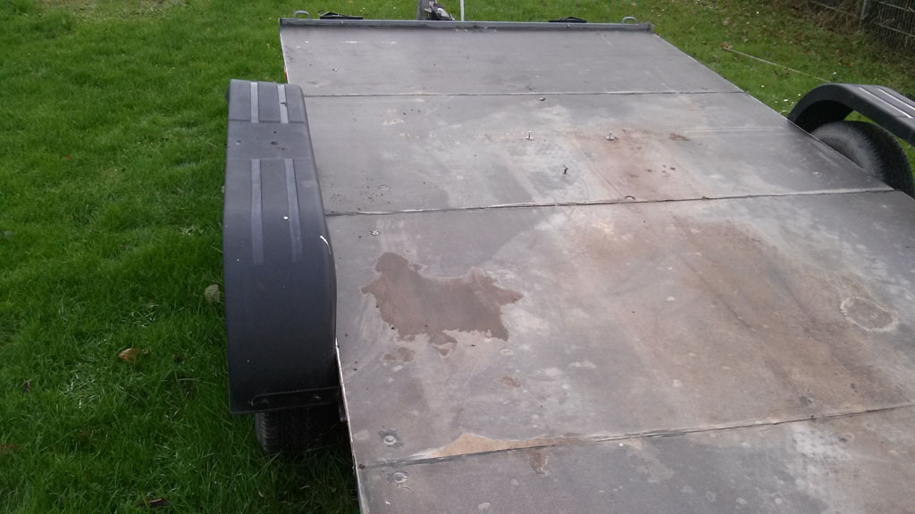

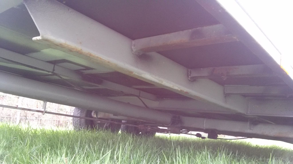

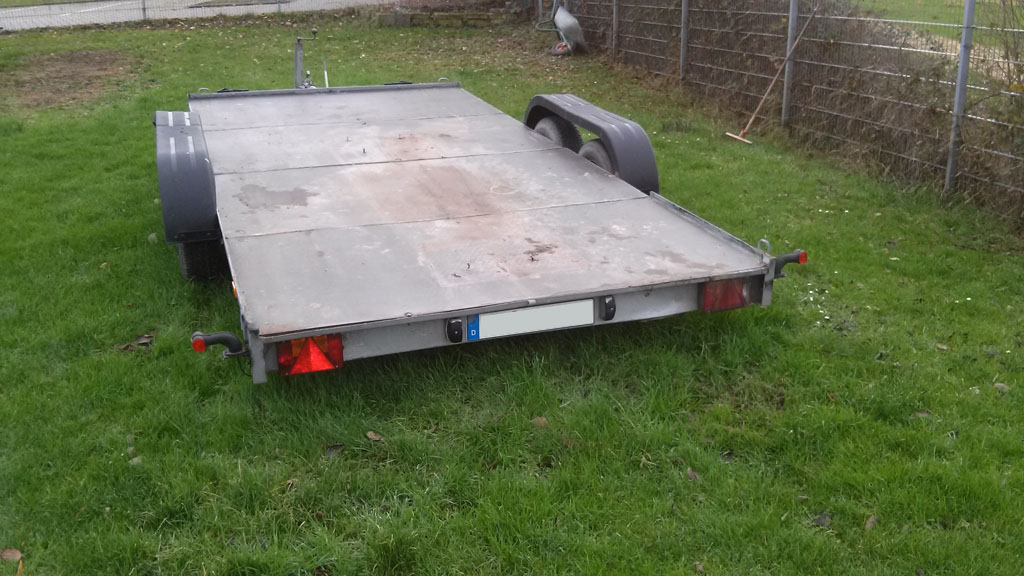

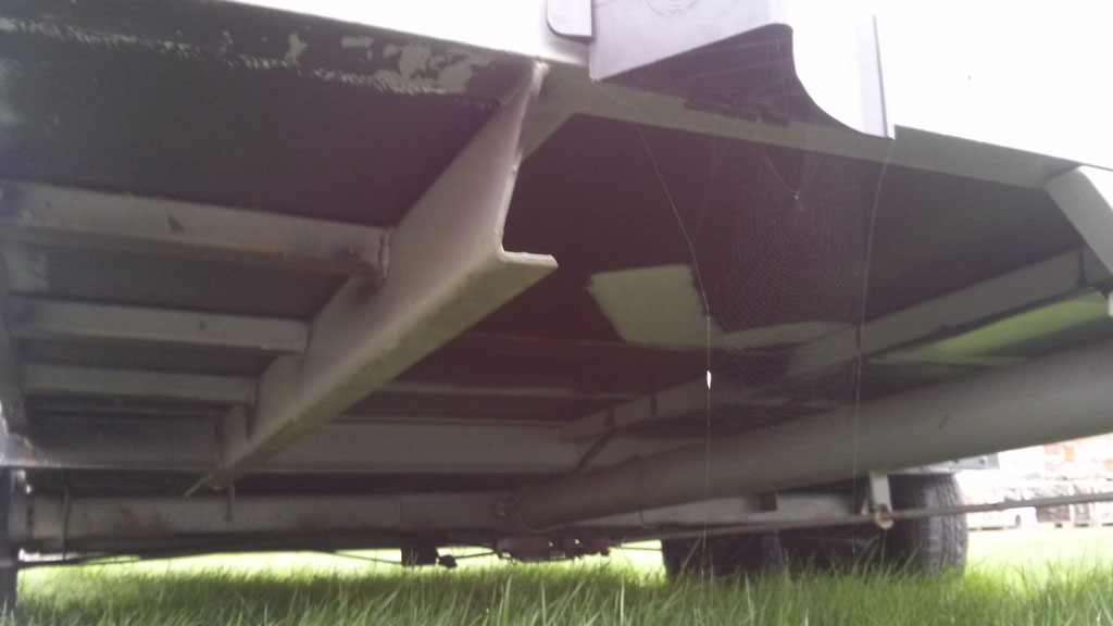

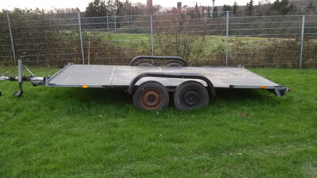

Aufgrund des aktuell anstehenden Verkaufs mal ein paar neue Bilder.
Vorm Sommerfestival wurde kräftig umgebaut und alles nochmal neu entrostet und mit unkaputtbarem Alulack lackiert.
Das Holz ist auch neu.
Die Bremse wurde in dem Zuge komplett revidiert und danach wurde frischer TÜV gemacht.
TÜV bis Juli oder August 2017, habs grade nicht im Kopf.
Und so sieht der Hänger aktuell aus.
Die Zurrösen im Holz haben wir durch angeschweisste Schlaufen ersetzt.
Das gammelt dann nicht mehr weg und hält mehr.
Auch haben wir die Seitenwände abgenommen, da man bei nicht-Geländewagen die Tür nicht aufmachen konnte nach dem rauffahren :)
Die Seiten vorne sind verstärkt, da ist und mal ein VW Bulli durchgebrochen als das Holz langsam gammelig wurd.
Das neue Holz ist an den Schnittstellen lackiert worden und die Fugen mit Sikaflex sauber verklebt.
