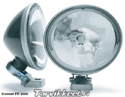

Wer hat da eine STVO konformen Vorschlag ? Mehr wie max. 150.--€ für 2 Lampen wollte ich jedoch nicht hinlegen. Passende Lampen mit Standlichfunktion wären ein Volltreffer.
Hella Comet FF 200
55,- € / Paar
Hello Comet FF 500
89,- € / Paar
Alternativ die günstige Lösung mit Importware, die vom Vorredner angebotenen NA 41 - das Paar zu 25,00 €. Nicht wirklich hell, aber günstig.

Die Hella Comet FF 500 kommen schon der Sache sehr nahe.
Beziehen werde ich die direkt über meinen Fordhändler von dessen Zulieferern. So habe ich keine Probleme wenn die Dinger nicht passen und wirklich günstiger kriege ich die sonst auch nicht.
Kann auch sein, das wir uns mal von Hella und Bosch welche kommen lassen um zu probieren was besser passt.
Ist halt nur sehr wenig Platz auf und an der Nase des Ranger.
