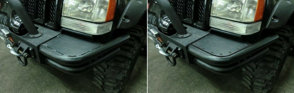

Deshalb dachte ich, ich frage nochmal nach, weil ich mir nicht vorstellen konnte, dass ihr sowas machen würdet. Wenn die Halter noch weiter nach hinten mit den Framerails verschraubt sind sollte es ja ok sein...davon hat man nur auf den Fotos nichts gesehen. Auf deiner Skizze sieht mir die genutzte Fläche aber auch etwas gering aus. Bei meinem XJ ist die Windenstoßstange mit zwei jeweils 30cm langen Platten, die mit je 7 Schrauben pro Seite mit den Framerails verschraubt sind befestigt und selbst da fragt man sich obs reicht. Ob die Stoßstange selbst dann hält oder nicht, liegt nicht in eurer Verantwortung, wird aber evtl. zum Problem werden. Eins muss ich jedoch sagen: Obwohl die Wortwahl von Polaris evtl. etwas unpassend war, hat er leider recht....die "Schweißnähte" sehen aus, als hätte sie einer gemacht, der zum ersten mal in seinem Leben geschweißt hat...mit einem Baumarktschweißgerät...und verbundenen Augen. Dass kann es bei eurem sonstigen niveau eigentlich nicht sein.
Ansonsten find ich den Umbau aber geil!
