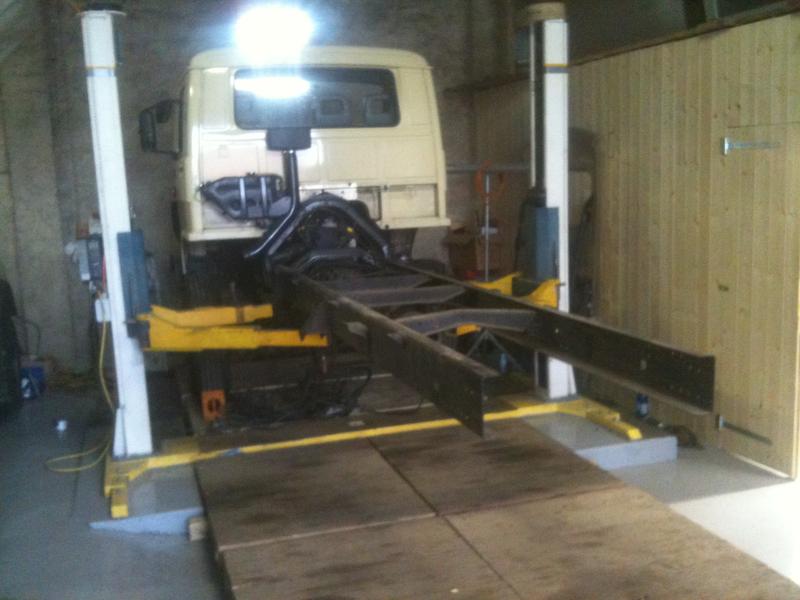

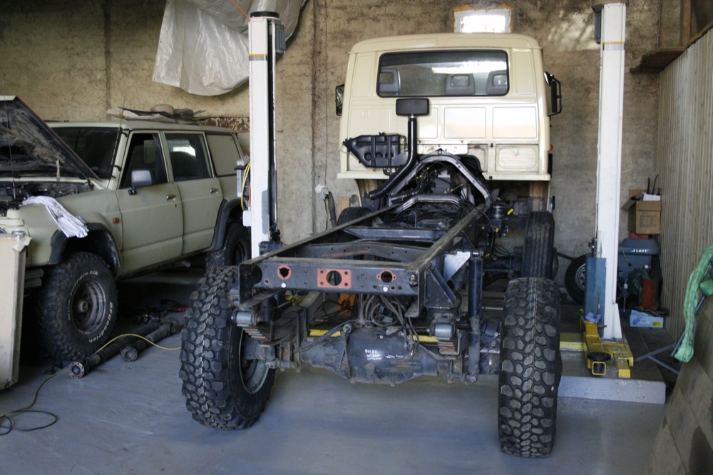

Noch ein paar schlechte Handy-Bilder von heute.

BeitragVerfasst am: 22.03.2014 19:18:38    Titel:
Wow, die Halle sieht ja klasse aus inzwischen...

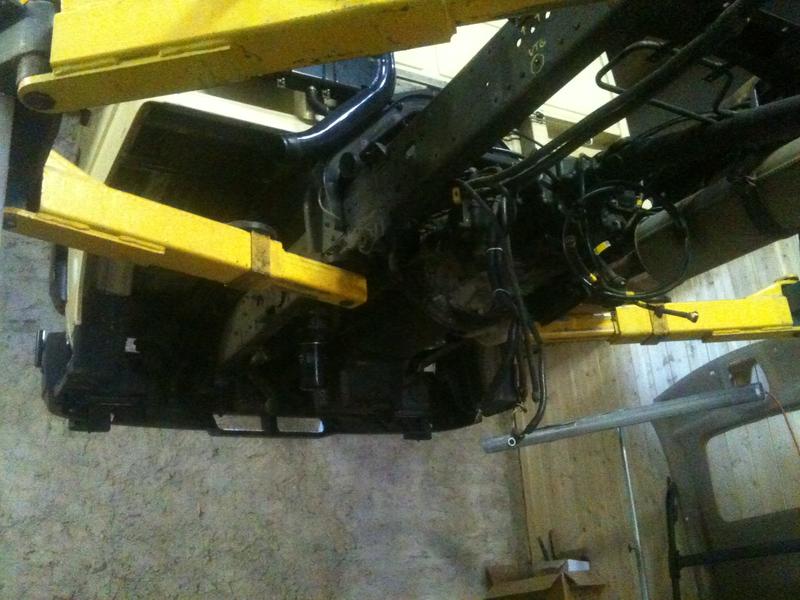

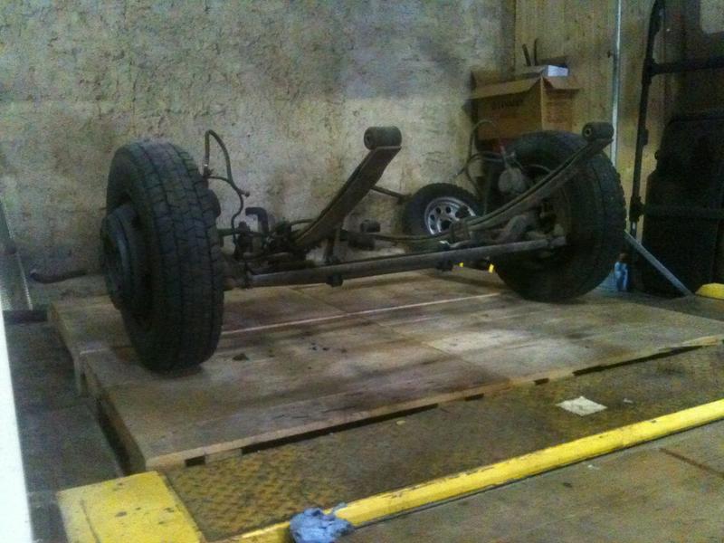

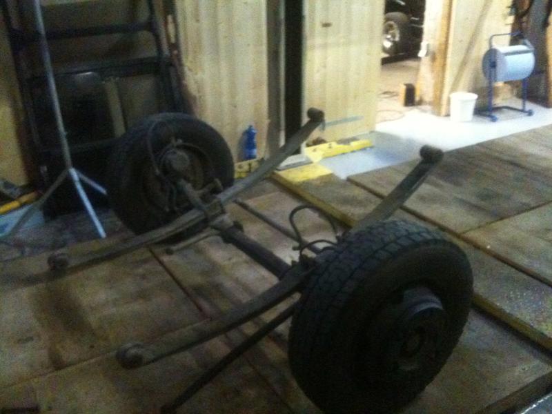

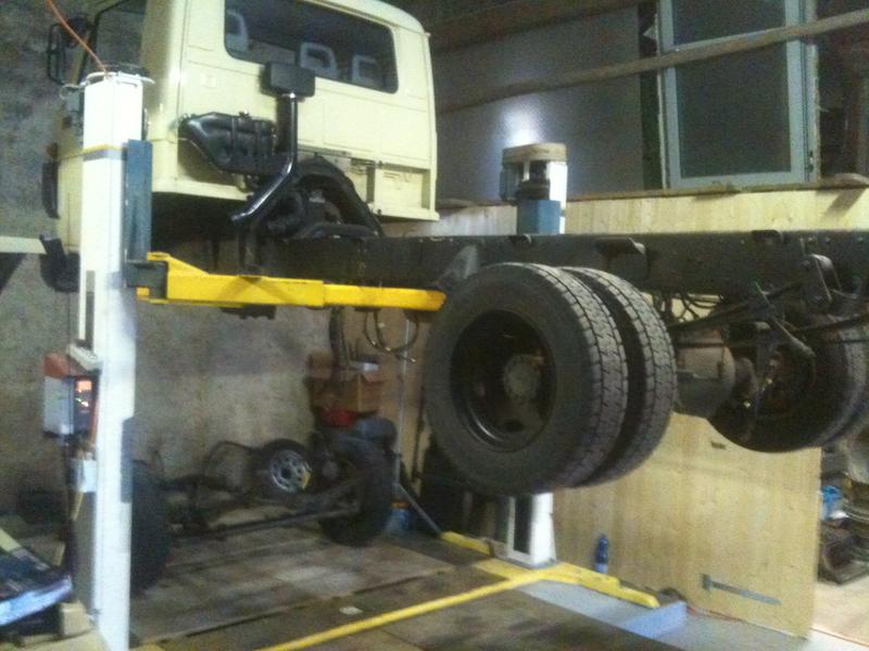

Ein paar Bilder von heute.
Ausgangssituation
Ergebnis heute Abend

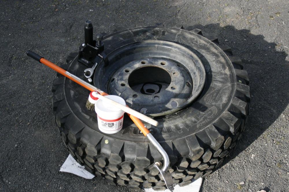

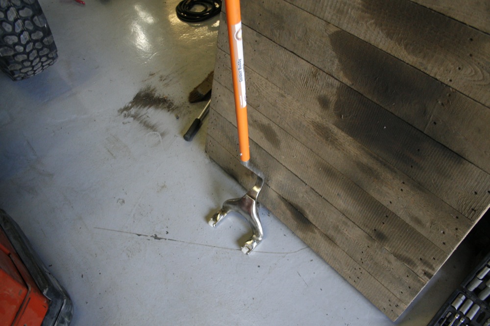

Die Montage und Demontage-Werkzeuge

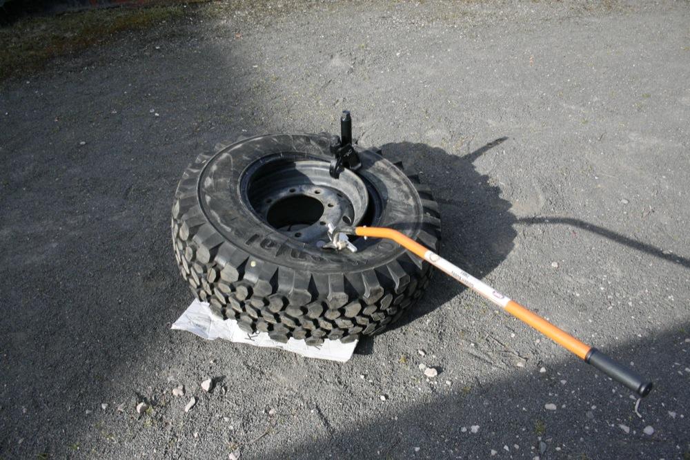

Böse Zungen behaupten das es nicht geht, einen MPT Reifen auf einer einteiligen Felge händisch zu montieren.
Kostet etwas Kraft und Übung, ist aber deutlich unter 5 min. zu realisieren.
Demontage ist in ein paar Sekunden mit dem 1. Werkzeug möglich.

BeitragVerfasst am: 29.03.2014 20:12:17    Titel:
Also ich gehe beim Reifenmontieren immer auf eine Betonfläche die ich vorher auch noch abkehre. Da rascheln weniger Steine im Reifen! rotfl
Auf den Bildern sieht man schön wieviel wenig an einem LKW-Rahmen dran ist.

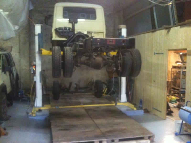

BeitragVerfasst am: 29.03.2014 20:23:47    Titel:
Den 1. hab ich in der Halle aufgezogen.
Wollte aber wissen, ob das in der warmen Sonne besser geht.
Und der Rahmen wird innen noch ganz schön voll.
War erschrocken was da alles dran hängt.
Noch ist es schön übersichtlich.
Hier sieht man den Kram der wieder rein muss.

BeitragVerfasst am: 29.03.2014 21:09:57    Titel:
Ooch, die paar Ventile, Luftleitungen und Kabel rotfl
möp
BeitragVerfasst am: 29.03.2014 22:19:53    Titel:
sehr schön, mit dem richtigen werkzeug scheints ja super zu funktionieren
für welche reifengröße hast du dich jetzt entschieden?
ne andre frage, sind das etwa Aussenportalachsen? die Diffs schauen so schlank aus
