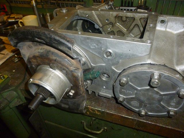

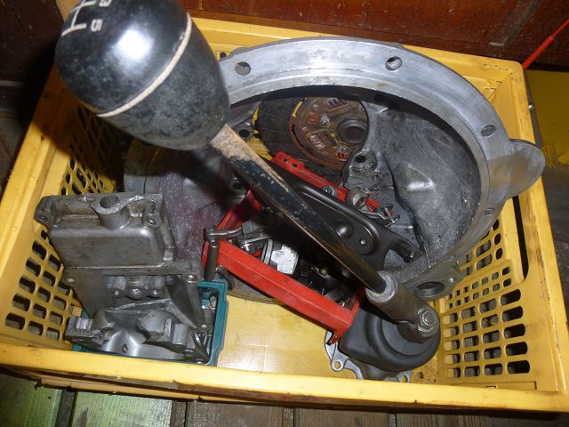

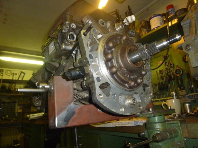

Farbe ist mal wieder getrocknet:
Die Bürostuhlapplikation rotfl

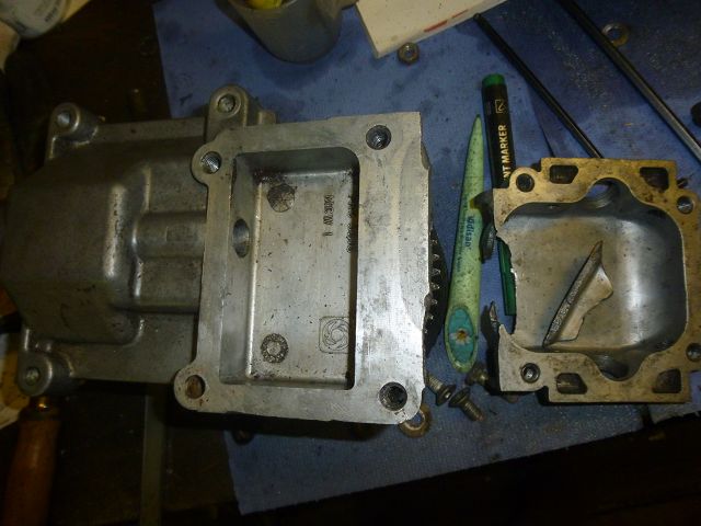

Zusammen mit dem Schachtelinhalt, sollte dabei eine ganz vernüftige UE herauskommen.
Ach, falls jemand die untere Konsole der Schaltmimik noch im ganzen Stück herum liegen hat, wäre ich über diese Spende besonders dankbar! Beide Daumen hoch dafür.
Werde versuchen das Puzzel zusammen zu braten. Große Hoffnung auf Erfolg habe ich jedoch nicht. traurig
Tschüß
Kurt
BeitragVerfasst am: 04.01.2015 10:03:39    Titel:
Aluguss?
Oxidation gut entfernen, entfetten und alles im Ofen anwärmen.
Wird trotzdem eine Herausforderung!

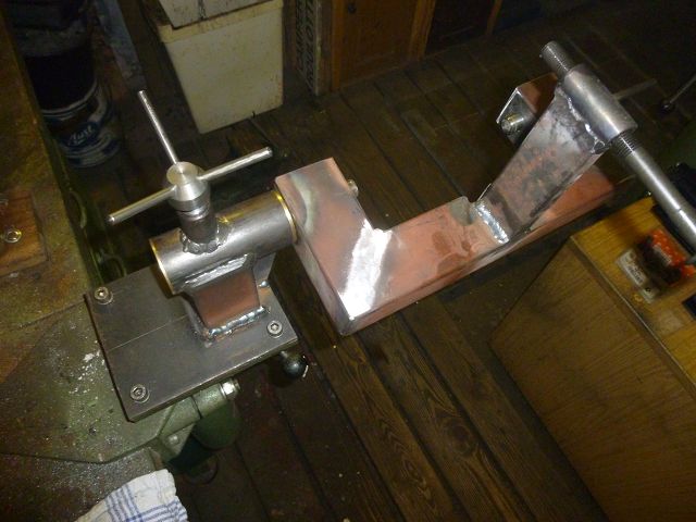

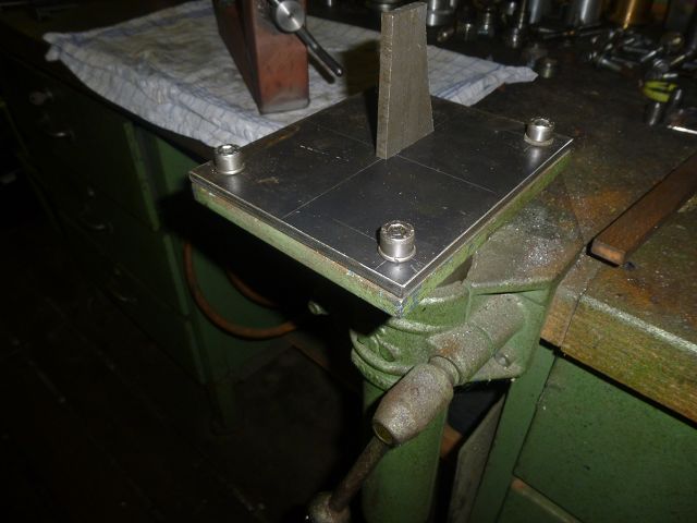

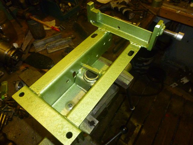

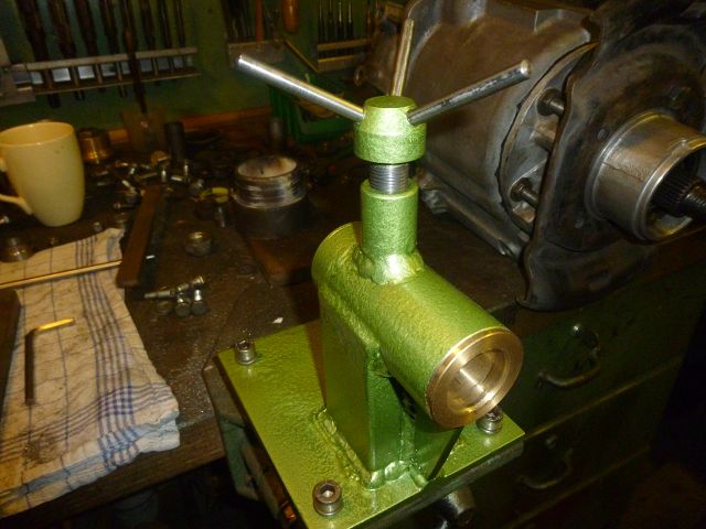

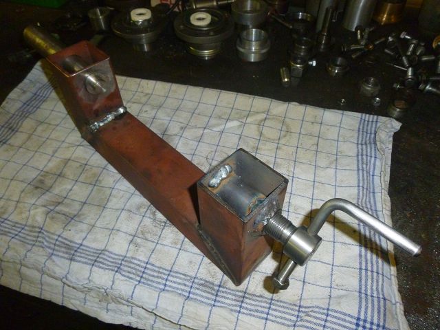

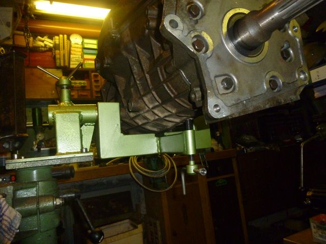

BeitragVerfasst am: 05.06.2015 22:17:18    Titel: Noch ein Aufspannmittel

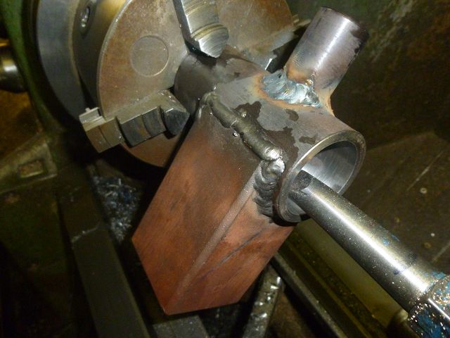

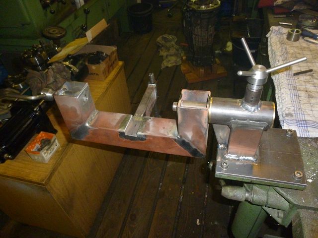

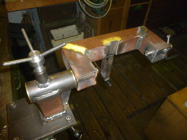

Moin Winke Winke
Caruso mit seinen Manual links und meine Langeweile sind Schuld! YES rotfl rotfl rotfl
Dem Bild nach zu urteilen, ist das eine kleine Baugruppe.
In echt sieht die Geschichte schon etwas größer aus!
Mein höhenverstell- und drehbares Heuer-Front Untergestell wird als Aufnahme dienen.
Dieser Halter wird ausgebuchst und mit der Grundplatte verschweißt.
Um diese Zwinge zu tragen und zu fixieren.
Tschüß
Kurt

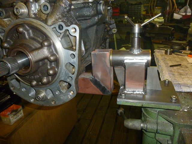

BeitragVerfasst am: 07.06.2015 21:36:17    Titel:

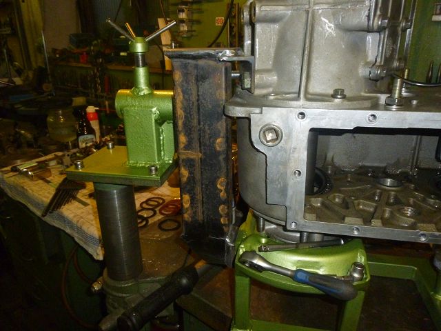

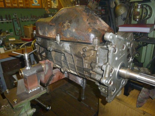

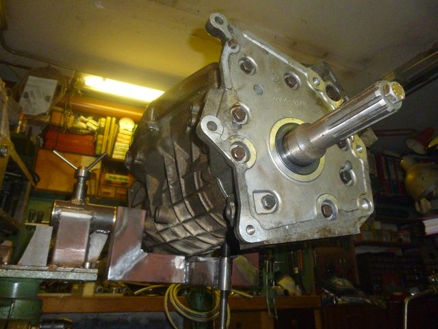

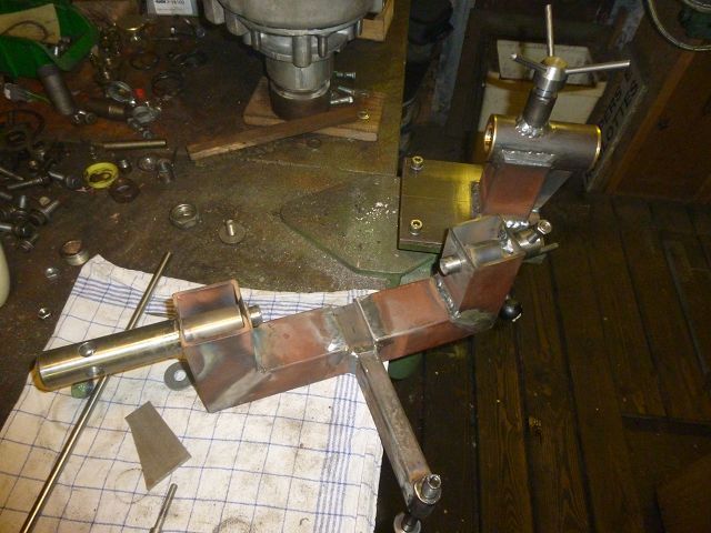

Sodele, die Einzelteile sind fast fertig.
Das Getriebe in die Aufnahme zu wuppen, benötigt einen einigermaßen strammen Rücken! Ja
Aber dann is ois isie! YES
Bin schon gespannt, was noch so an Spezialitäten notwendig sein wird um das Ding in Einzelteile zu zerlegen und wieder zusammen zu bekommen!
Tschüß
Kurt

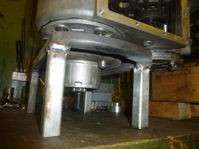

BeitragVerfasst am: 08.06.2015 21:18:46    Titel:
Supi
Im Hintergrund zu erahnen:
Ein kleines Tischchen fürs LT 230 zum sicheren Stand bei der Diff-Gehäuse Montage.
Tschüß
Kurt

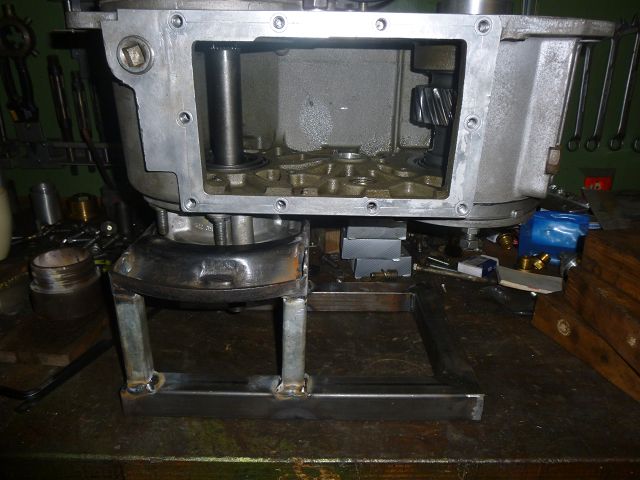

BeitragVerfasst am: 09.06.2015 21:24:05    Titel:
Das Tischchen ist fast fertig; benötigt aber noch Kufen, damit das Getriebe sicher steht.
Donnerstag sollen die benötigten Ersatzteile dafür angeliefert werden. Hoffe, die Farbe ist bis dahin trocken. rotfl

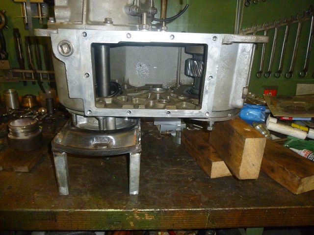

Arlo Guthry
Wohnort: Mückenfrei in Bremen
...und hat diesen Thread vor 4701 Tagen gestartet!

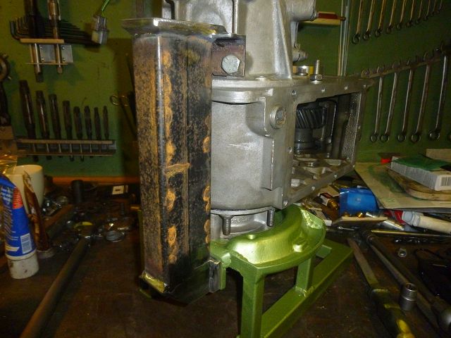

BeitragVerfasst am: 10.06.2015 23:55:38    Titel:
Sodele, nun stehts ohne zu kippeln!
Tschüß
Kurt

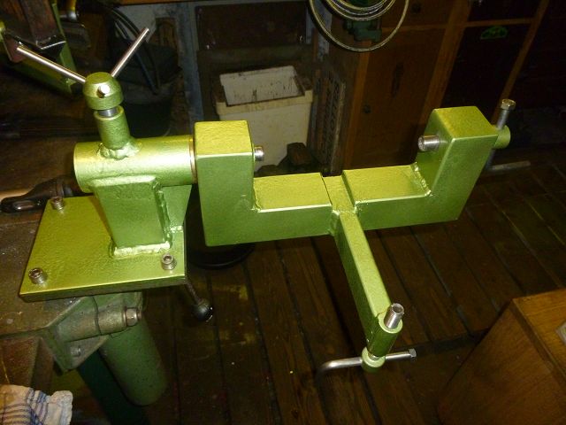

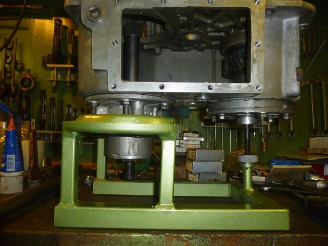

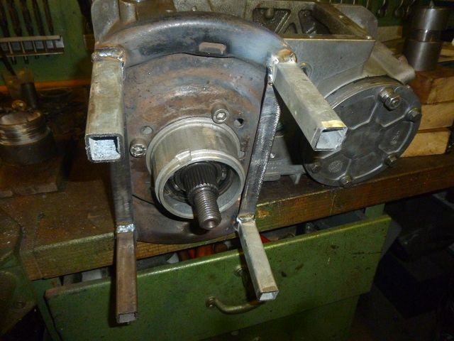

BeitragVerfasst am: 13.06.2015 21:01:36    Titel:

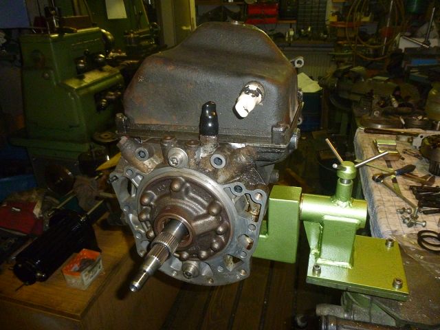

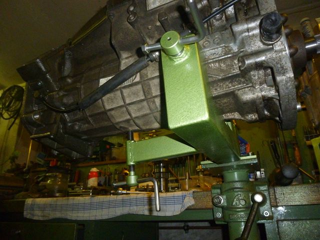

Nun ist endlich Farbe dran!
Die justierbare Unterstützung der rechten Seite, dient nur der Momententlastung am Flansch.
Eigentlich sind meine Ansprüche damit zufriedenstellend befriedigt.
Weil aber der ZF-Halter einen Grundhalter beinhaltet, denke ich seit Tagen darüber nach, eine weitere Applikation an das Gestell zuschrauben, um auch dieses drehbar zu gestalten.
Dieser zusätzliche Tragarm ist dabei heraus gekommen.
Die Ausgestaltung der Drehbarkeit erfolgt morgen.
Hoffe ich.
Tschüß
Kurt

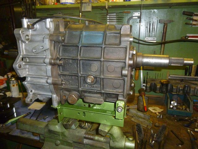

BeitragVerfasst am: 14.06.2015 22:37:29    Titel:

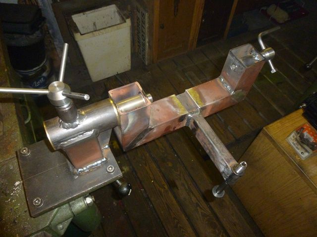

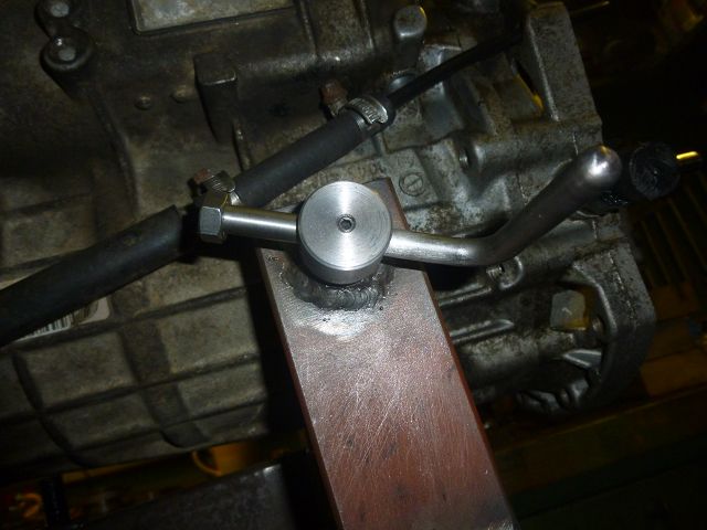

So hätte es fertig aussehen können.
Leider war das Halbzeug, dass ich noch hatte, für die Anwendung denkbar ungeeignet. Hau mich, ich bin der Frühling
Statt dessen ist der ZF-Halter endlich fertig geworden. Supi
Tschüß
Kurt
