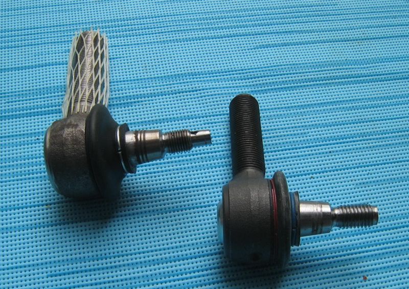

Guten Abend,
kleine Ergänzung zur Vereinfachung der Suche:
Die Original-Teil Nummern von Peugeot sind 3874.31 (rechtsG) und 3874.30 (linksG).
Für Cross-References und zur Suche nach Alternativen kann man hier auch noch mal nachschauen: http://www.findpart.org/part/cp-387430 bzw. 384731

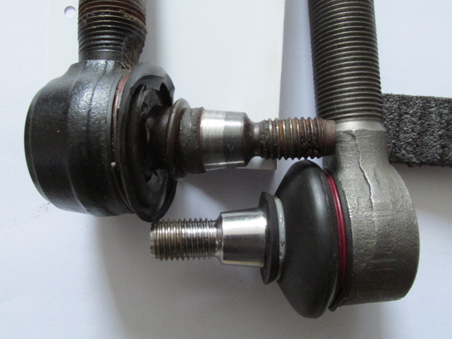

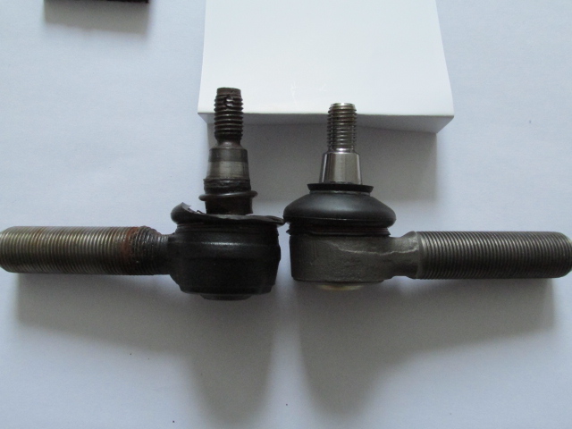

nachdem bei mir jetzt auch einen Spurstangenkopf am Massif defekt ist und ich schon von Turi Ersatz da liegen hab (vom Peugeot - Teknopart P-251) hier eine Frage zur Passung:
Auf den Bildern sieht man deutlich, dass der Originalkopf nur mit einem Teil des Konus gepasst hat. Auch der Ersatzkopf sitzt nur im Bereich Richtung Kugel in der Passung und hat oben eher Luft. Wenn man die Mutter etwas anzieht sitzt der Ersatzkopf fest und spielfrei und muss auch mit Kraft wieder entfernt werden.
Die (recht ungenaue) Vermessung mittels Messschieber ergibt für mich bis auf 1-2 Zehntel Übereinstimmung.
Die Frage ist nun wie genau die Passung sein muss und wie man feststellen kann ob hinreichen Auflage im Konus gegeben ist.

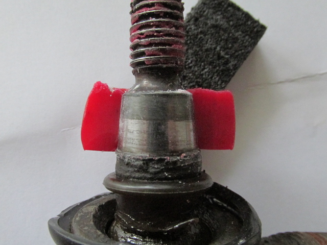

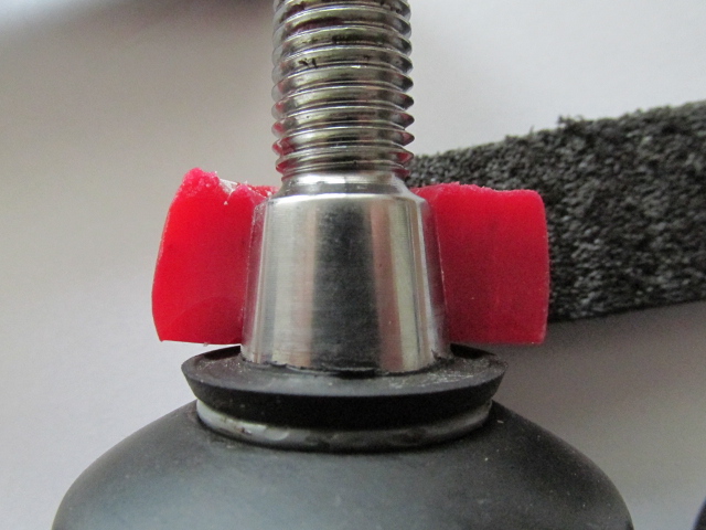

Zusätzlich hab ich den Konus mal in Plastilin abgeformt (eingefroren) und verglichen:
Die Frage bleibt - ist die Passung hinreichend genau oder muss man besseres finden.....

Peugeot Köpfe (Hersteller Teknopart) passen nicht genau - Kegelpressverbindung nur auf ca. 3mm Kegellänge.
Multicar M25 Köpfe passen von Konus her gar nicht 1:10 Kegelverhältnis - Gewinde wäre OK.
Mal schauen wie die Original Santana Köpfe sind.....

Also meine Erwartung an eine Kegelpressverbindung ist ein Kontakt auf der gesammten Länge des Kegels.
Dies ist allerdings bei meinem Original Massifkopf auch nicht der Fall - hier klemmt der Kegel auf 6mm Länge und auf den restlichen 4,5mm nicht (der Kegel nutzt nicht die komplette Bohrungslänge). Also ist entweder der Kegel oder die Bohrung nicht präzise gefertigt.
Beim Peugeot Kopf gefertigt von Teknopart klemmt der Kegel nur auf 3mm Länge (getestet mit Farbmarkierung und anziehen mit der etwa 50% des finalen Anzugmoments). Das ist sehr wenig und wird wohl dazu führen, das sich hier Bewegung bei höheren Kräften einstellt, die den Sitz aufarbeitet (die Mutter wird sich wahrscheinlich lösen).
Nach den von Dir genannten Maßen hätte der Kegel nur 7,5° - die Passung wäre noch schlechter.
Ich werde jetzt noch den Original Santana Kopf testen und berichten.

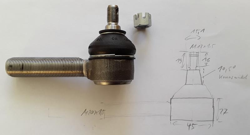

Gestern hab ich die Original Santanaköpfe bekommen. Kegelwinkel ist hier 10,5° - passen damit perfekt.
Ich sehe die Peugot Köpfe daher mehr als Notersatz.

Hier noch eine Skizze des Santanakopfs. Wesentlich ist der Konuswinkel, der zwischen 10 und 11 ° liegen sollte. Weiterhin der Konusdurchmesser Richtung Gewinde un die Gewindelänge dazu. Als weitere Referenz würde ich die Abmessungen der Bohrung nehmen (siehe oben).
Grüsse Alex
