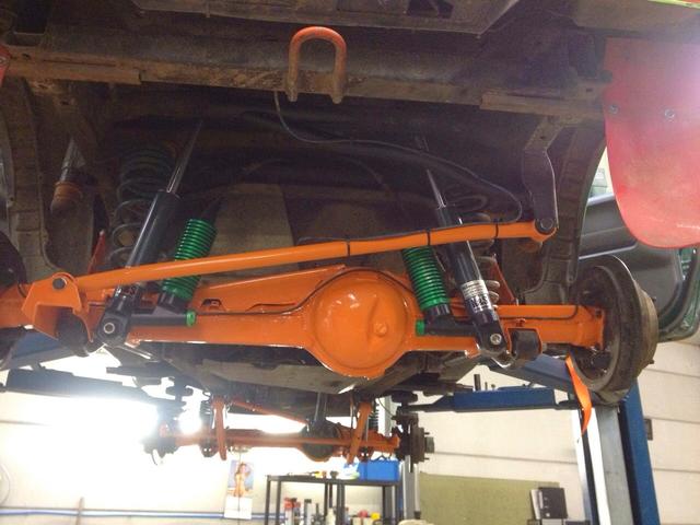

...wieder Einsatzbereit

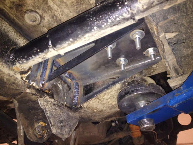

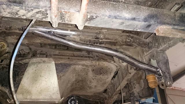

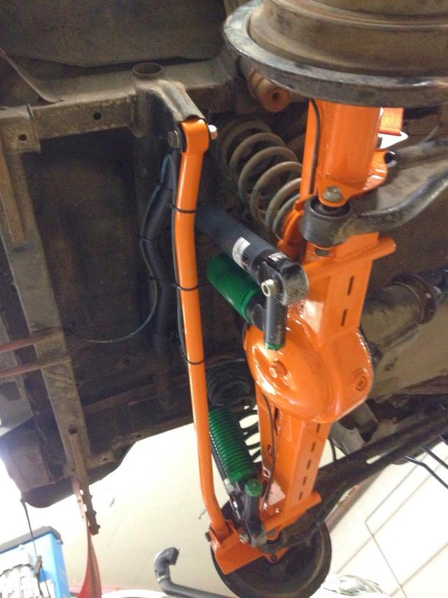

Die Abstützung der Panhart Aufnahme bekam einen Bogen damit die Reservoire
genug Platz haben. Das originale Blech musste beim ersten Einbau ausgeschnitten werden und war dadurch
recht schwach...

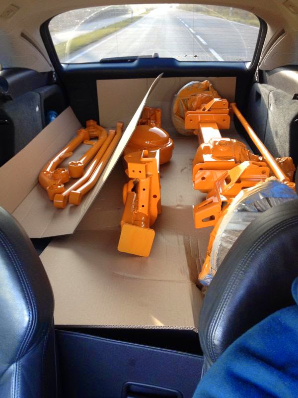

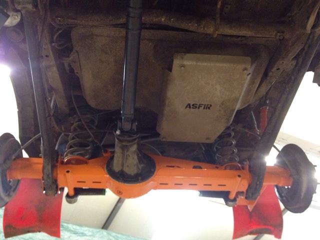

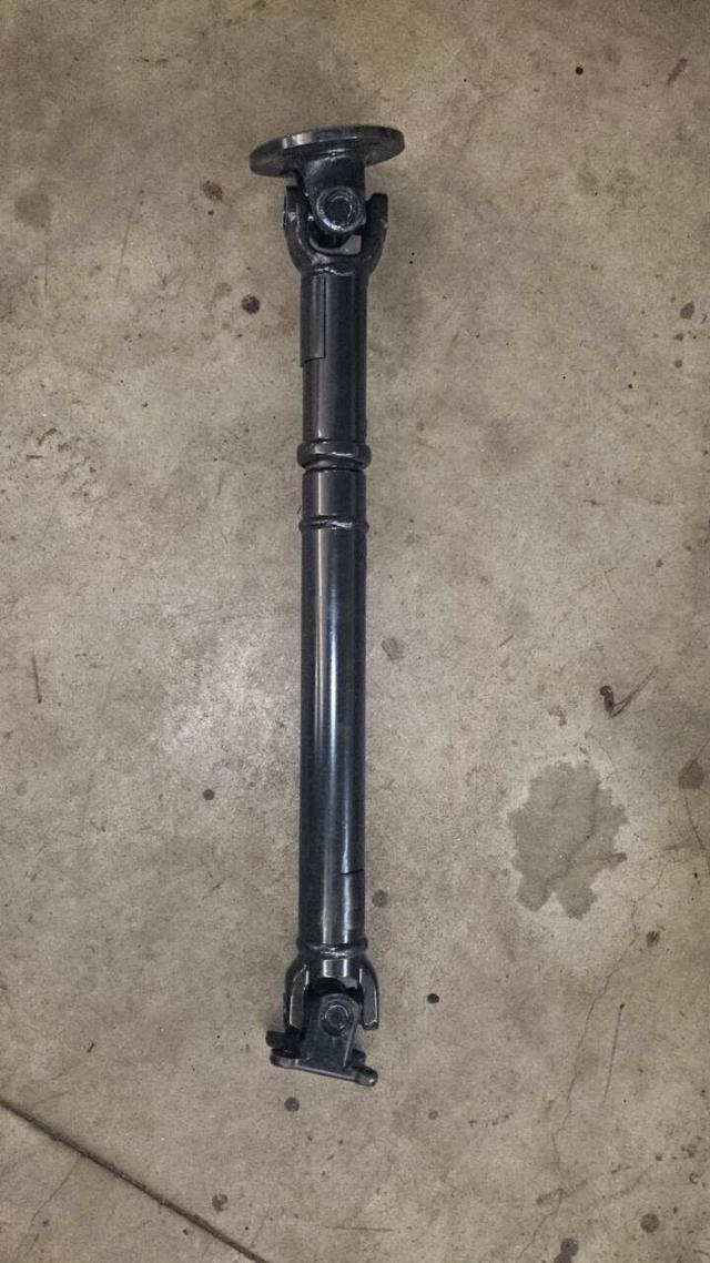

Die neue Kardanwelle für hinten, da die OEM den Weg nicht mehr mitmacht! Jetzt mit zwei Kreuzgelenken und Schiebestück anstatt nem Gleichlaufgelenk!
Der Käfig wurde noch auf dem Rahmen abgestützt
...Neue Hinterachse mit speziellen Panhartstäben

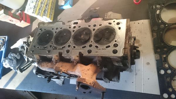

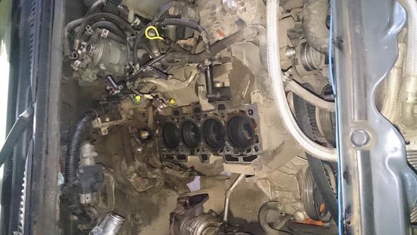

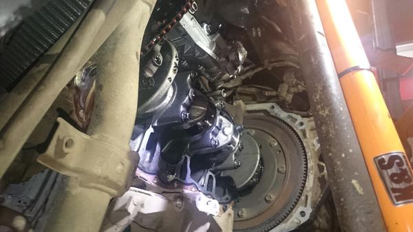

... jetzt bekommt er noch nen ordentlichen Lenkungsdämpfer, weil das Trailmasterzeug taugt nicht viel....
... und mit den Motor zerlege ich noch, mal den Kopf runter und alles prüfen, da er ein wenig Öl verbrennt. Wird aber wohl nur ne Schaftdichtung oder Kolbenring sein....
Besucht uns auf Facebook
Shenken
Wohnort: Übersee
...und hat diesen Thread vor 4548 Tagen gestartet!
1. ...im moment keine

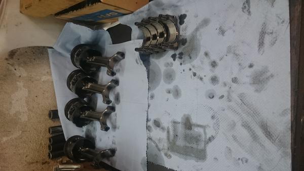

BeitragVerfasst am: 18.12.2014 19:10:33    Titel:

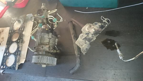

....motor zerlegt und wie schon vermutet ist eine Ventilschaftdichtung defekt. Aber wenn er schon mal offen ist, wird gleich alles gemacht, neue Kolbenringe, gehohnt, Pleuellagerschalen, Zahnriemen, Wapu u.s.w.
Die Pumpe und Düsen kommen zum Bosch Dienst zum prüfen...
