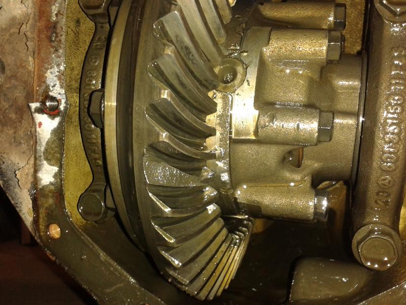

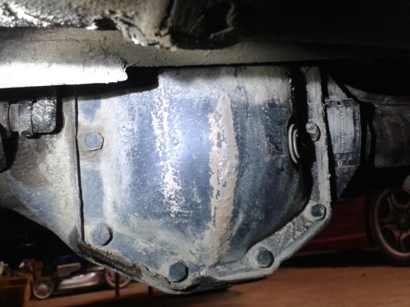

Heute mal mit der Durchsicht nach der MT und somit mit den Vorbereitungen für die nächste MT angefangen. Weit bin ich nicht gekommen. An der HA dieses Bild!

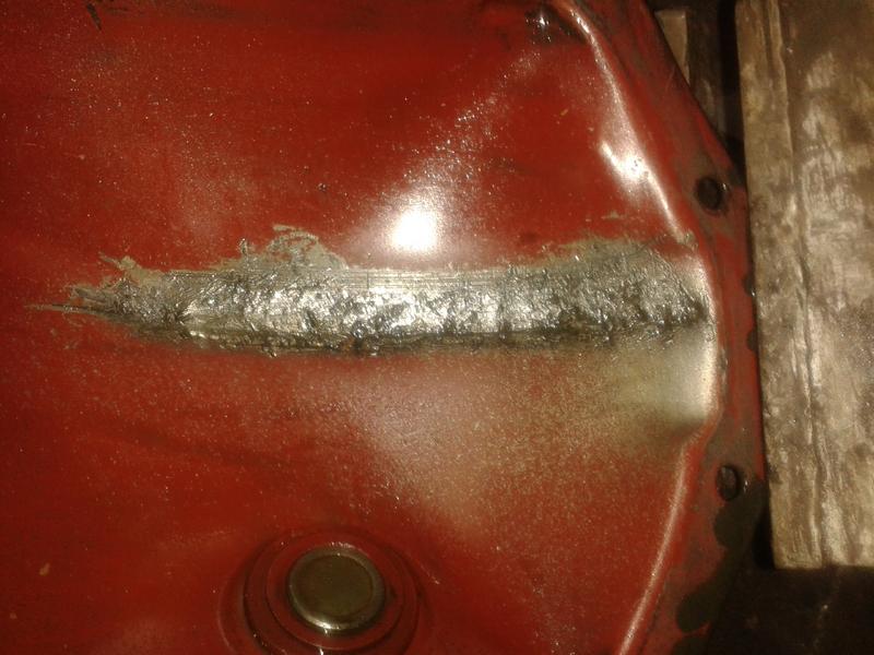

Obskur will da was raus? unten sieht aber aus wie aufgesetz?!

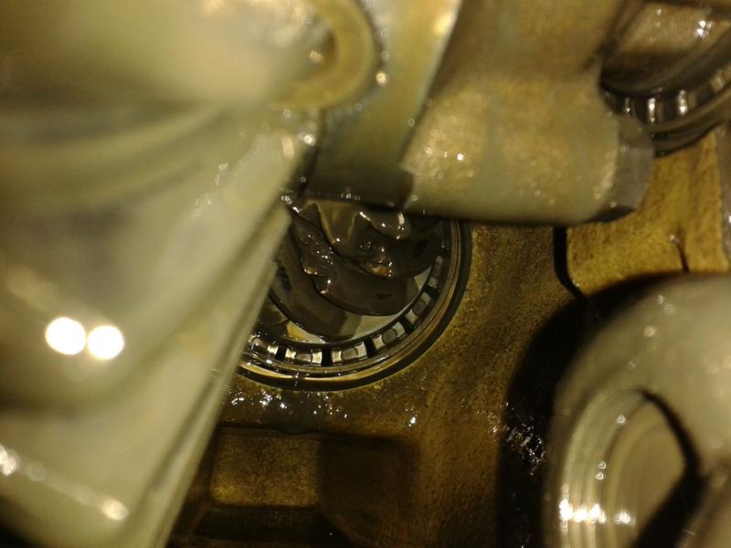

Da will was raus - genau! Hier das Ergebnis...
Keine Ahnung wann auf der MT das passiert ist, ob am Anfang - am Ende oder ob wir gar schon so losgefahren sind??? Die beiden Zähne die fehlen sehen jedenfalls ganz schön ... ähhhmmm ... mitgenommen aus Nee, oder?

Wie war das beim Easy?
Hypoidverzahnung -mehrere im Eingriff - Druckfestigkeit - Öl - Modul - ...

kein Klong - kein Knarz! Ich hab nur bei der Durchsicht gesehen, dass da wohl was von drinnen nach draußen will... Unsicher

Sieht nach ungünstiger Landung unter Last aus...
