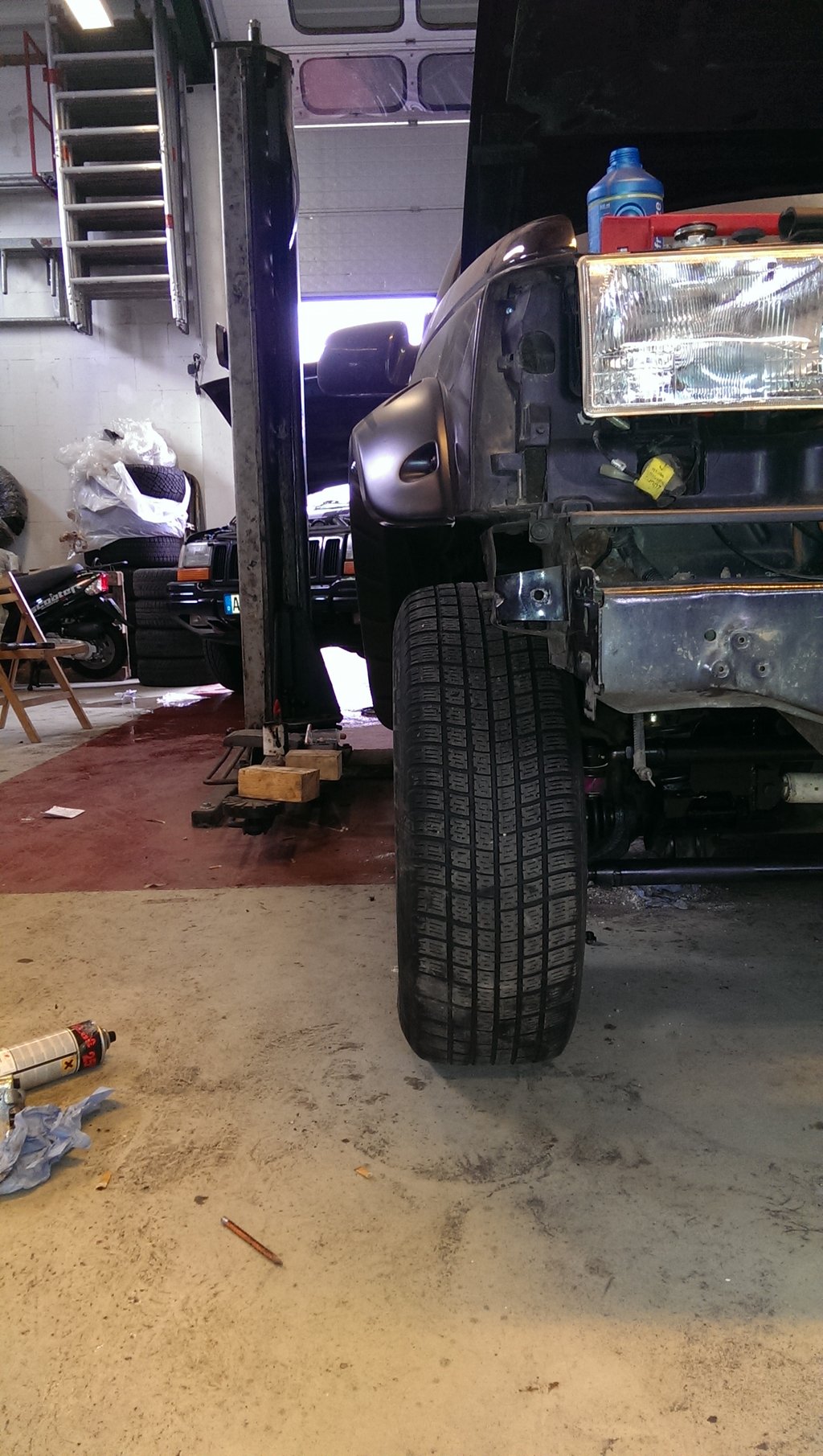

BeitragVerfasst am: 11.02.2014 23:34:58    Titel:
Ich würde sogar sagen >17", jedenfalls mit den Spurstangenköpfen. Musste die SPV vorne drauf machen, damit die Felge rechts nicht am TRE schleift...
Den ganzen Umbau kann man aber auch mit original WJ Teilen machen. Evtl. muss ich noch was ändern zwecks Abstand Panhard<>Ölwanne, aktuell nur 10-15cm .... :(

BeitragVerfasst am: 12.02.2014 09:25:14    Titel:
is noch original ZJ
sind nur WJ achsschenkel und bremsen neu
panhard abstand zum Diff is eher so 10-15mm im stand
beim einfedern wird der definitiv irgendwann mal an die ölwanne stossen
kann man da nen bogen reinschweissen?
ganze stange komplett neu machen is voll die aktion

Man nimmt einfach ne ZJ Bremsscheibe und lässt die in eine WJ Bremsscheibe reinflutschen. Passt aufs 10tel.
=Perfekte Bohrvorlage...
Man kann auch 2002er Explorer Sport Trac Bremsscheiben kaufen, die sind WJ Größe aber ZJ Lochkreis - So wars halt 150€ billiger, da der Umbau ja noch Prototyp ist war mir das lieber. Außerdem fand ich den Fakt der perfekt ineinander passenden Bremsscheiben zu witzig um ihn ungenutzt zu lassen... Hau mich, ich bin der Frühling
Mit dem Panhard überleg ich mir noch was. Am original WJ ist auch nicht mehr Platz. Nen neuen Panhard kann ich in 10 Minuten bauen...
Evtl. müssen halt doch 3,5" Lift rein, das wollte ich eig. verhindern :/

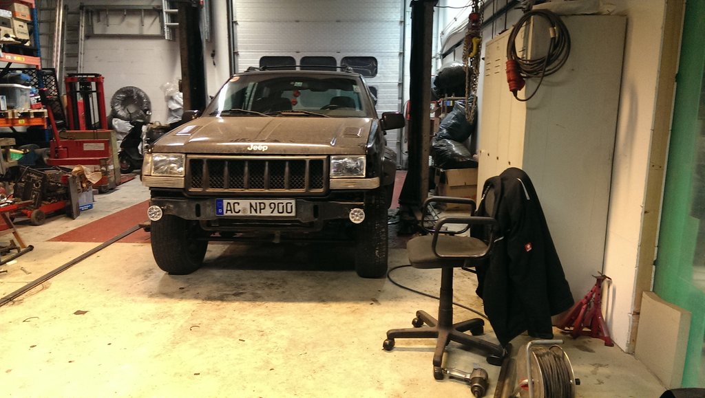

BeitragVerfasst am: 21.02.2014 20:07:57    Titel:

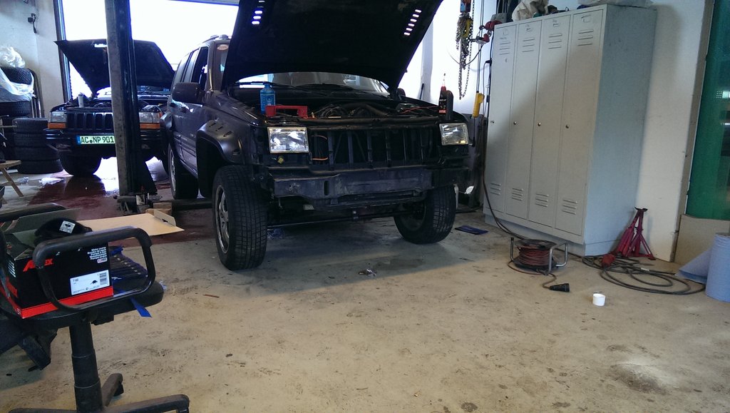

So, erste Ausfahrt. Morgen früh gehts zum Kumpel in die KFZ Werkstatt zum "richtigen" Entlüften, ABS Justierung, kleinkram, evtl. schon TÜV... :)

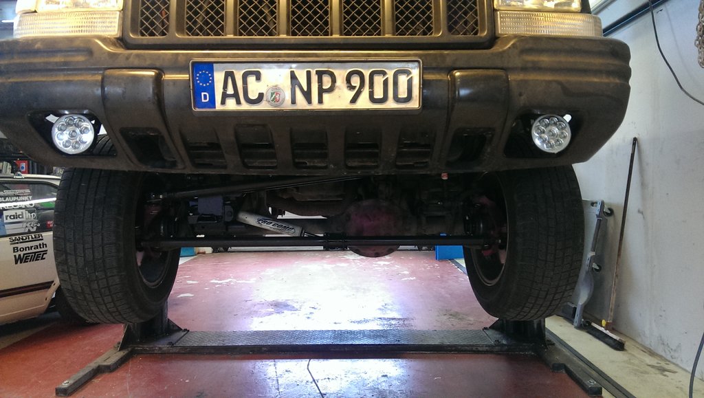

BeitragVerfasst am: 22.02.2014 15:47:36    Titel:
Frohlocket:
Er fährt sich wunderbar, NULL Lenkungsspiel, Kein Bumpsteer mehr, Bremst wie ein Porsche, ABS Geht - Alles Geil! :)

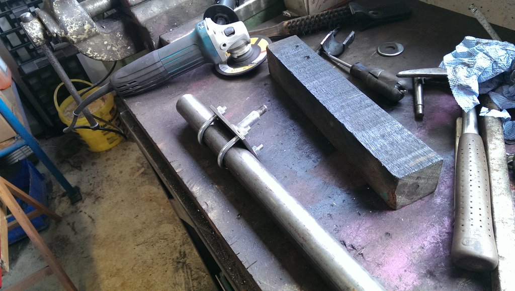

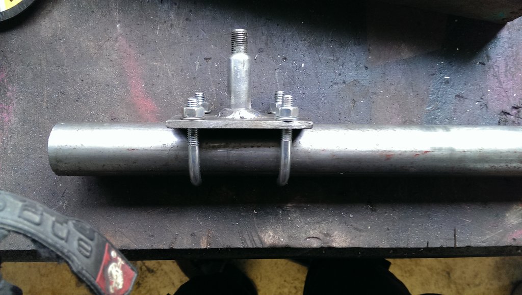

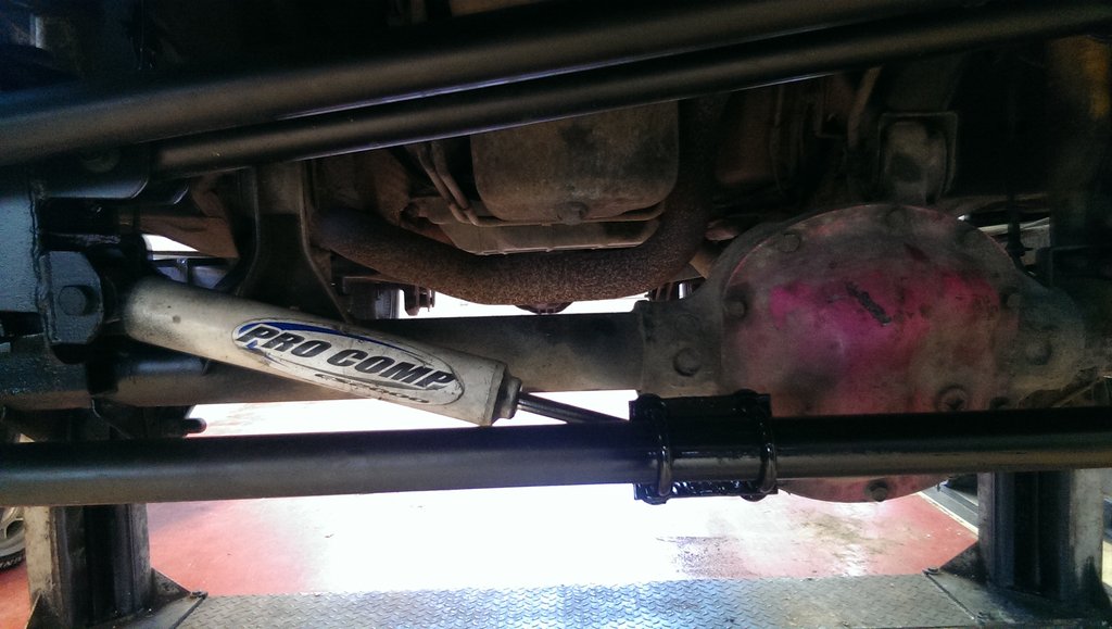

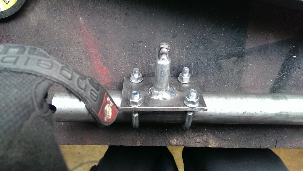

BeitragVerfasst am: 25.02.2014 17:18:35    Titel:
Ok, der Halter für den Lenkungsdämpfer an die Stange war Müll.
Version 2 hingegen funktioniert super:
facebook.com/merk2000
Overflow
Wohnort: Planet Erde
BeitragVerfasst am: 25.02.2014 18:09:38    Titel:
Schick! Aber setz noch eine Beilagscheibe über die Schweissnaht, damit deren Grate nicht den Lenkungsdämpfergummi versauen.
Patrick.Ghys
Wohnort: Stolberg
...und hat diesen Thread vor 4483 Tagen gestartet!
1. VW T5.2 Seikel Camper
2. Honda MB 50
3. Yamaha XJ600N
BeitragVerfasst am: 25.02.2014 19:16:09    Titel:
Danke! Sind eig. nur 2 Auspuffschellen °38, Flacheisen und selbstsichernde Muttern...
Beilagscheibe hatte ich vor, hab nur keine gefunden, werd ich wohl morgen mal nachrüsten...
Vielleicht bau ich auch noch nen 2. Dämpfer ein, ich hab das Gefühl, die Lenkung geht viel viel zu leicht...
