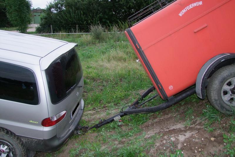

beim Rangieren ist mir aufgefallen, dass die Deichsel doch zu kurz ist.
Bei vollem Einschlag würde die Ecke der Stoßstange das Bugblech beschädigen.

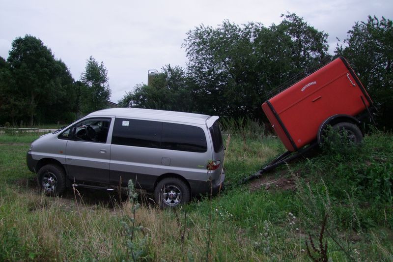

Nicht nur das, Du hast auch den Deichselkasten/Gasflaschenkasten vergessen. Und - wie gross ist der max. Knickwinkel (nach oben), bevor es ernsthafte Schäden am zugfahrzeug oder WoWa gibt? Ich glaube, das musst Du nochmal richtig ran ...
Das ist was ich meine:
Btw ... etwas hübschere Rückleuchten würden dem Kleinen sicherlich nicht schaden. Smile
