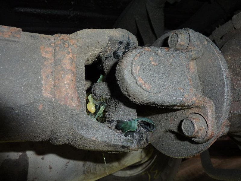

Für den Fall, dass es vom hinteren Kreuzgelenk verursacht wird könnte ich mir vorstellen, dass ich
das hintere Gelenk demnächst wechseln (lassen??) werde.
Ich werde mal nach einer Anleitung suchen... könnt ihr mir die TN vom hinteren Kreuzgelenk nennen?
Ist das Teil richtig, oder wird 25 mm benötigt? (kann ich wahrscheinlich selbst leicht ausmessen Grins )

Dieser Kanditat wäre zu ersetzen:
(Nicht trivial, aber machbar... http://www.youtube.com/watch?v=rOEdul7nscY )

BeitragVerfasst am: 19.02.2014 22:55:54    Titel:
Hast aml gschaut ob du Spiel im Kreuzgelenk hast?
Hab das aml ghabt war eigentlich unfahrbar Winke Winke
Gruß, der Bärtige

BeitragVerfasst am: 20.02.2014 08:12:25    Titel:
Ja, ist (minimales Unsicher ) Spiel drin (max. 1 mm). Kräftig an der Kardanwelle gerüttelt.
Vermutlich darf sich da (seitlich) überhauptnichts bewegen lassen.
Von daher sollte das Kreuzgelenk wohl ersetzt werden...
Gruß Lars

BeitragVerfasst am: 20.02.2014 19:18:12    Titel:
Hi Lars,
im Kreuzgelenk ist null Spiel zulässig.
Ruf einfach mal an bei Stracke, Teilenummer mit der FIN vergleichen.
Kreuzgelenke wechseln ist kein Hexenwerk, jeder Landwirt kann dir dabei helfen.

BeitragVerfasst am: 21.02.2014 13:23:15    Titel:
Für die Wahl des richtigen Kreuzgelenkes muss ich den Zapfendurchmesser messen...
Stracke empfiehlt:
"Man nehme eine Drahtbürste, damit das Y-Sück säubern und mit der Schieblehre von außen den Durchmesser eines eingepressten Lagers messen und die ca. Gesamtlänge von Lager außen zu Lager außen."
Folgende Maße sind möglich:
Durchmesser / Länge
25 mm / 63,8 mm
25 mm / 76,8 mm
30 mm / 85,9 mm
30 mm / 102,0 mm
Oder wisst ihr es auswendig?
Gruß Lars

BeitragVerfasst am: 06.03.2014 18:08:10    Titel:
Danke für den Link, Andy.we
Ich habe jetzt bei Off-Road Service Stracke gekauft.
Ist wohl etwas teurer, aber egal...
http://cgi.ebay.de/ws/eBayISAPI.dll?ViewItem&item=190999123105&ssPageName=ADME:X:eRTM:DE:1123
gemessen: Durchmesser / Länge = 30 mm / 102,0 mm
Gruß Lars
