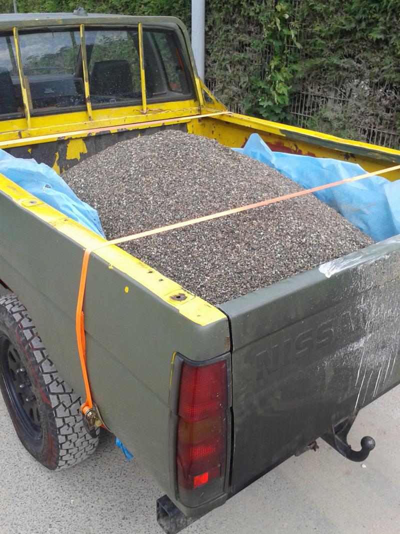

ich muss dir voll Recht geben. Der Knabe kann ganz schön schleppen. Hab letzte Woche 820kg Splitkies für meinen Nachbarn geholt. Ohne zu zucken hat er das gepackt. Schwimmt nicht mal beim fahren.
